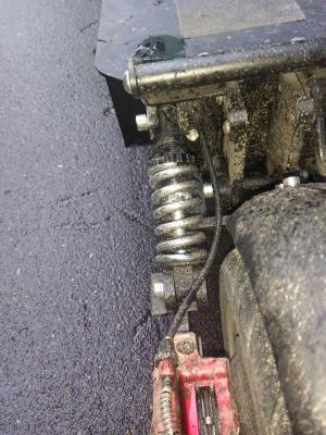

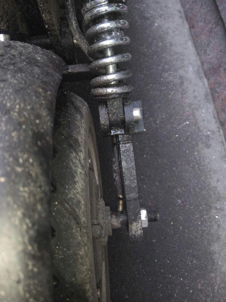

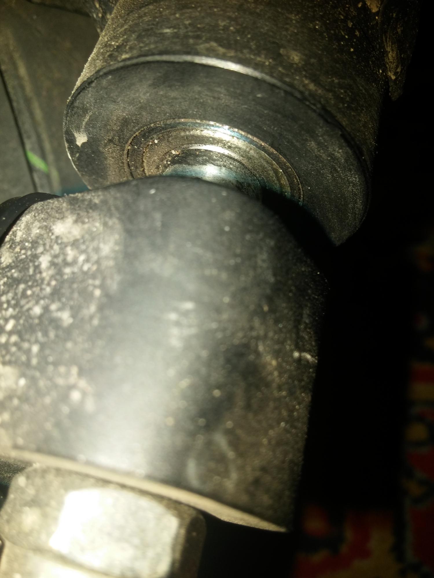

И отдельно фото, на видео не видно.
proekcionika
В передний маятник даже на подшипнике сидит) нормально че )
А. Цена то сколько его в авито?

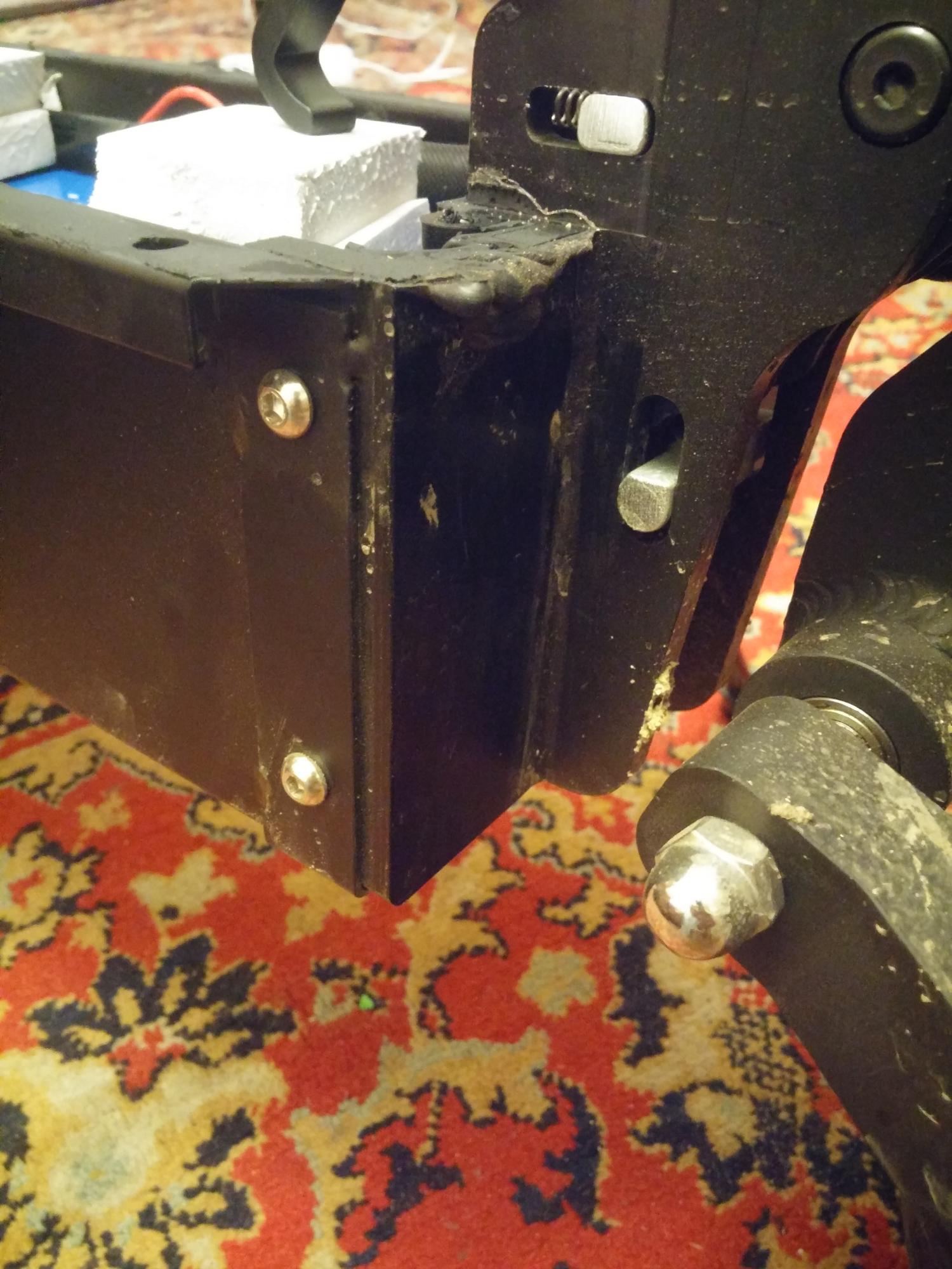

[user]Devas[/user], на видео ничего не видно :( Темно как у негра ) Немного не понятно, как внутри усилена передняя стенка деки с гусем, если потянуть руль на себя то может согнуться.. Ну и еще слабое место это сварка руля выше стакана рулевого. Были случаи трещин прям по шву.
Ну и не радуют сопли сварочные. По виду самокат напоминает попытку переделать рино под современные тренды.
Сейчас мне кажется имеет смысл брать ультру пока дают по 107 тыс )
[user]proekcionika[/user], нет там подшипника. Обычная втулка скольжения. Которая очень быстро прогрызется. Такое же на паралелограме рино делают...

Вечером  гляну подшипник это или нет. Ну и сделаю фото передней стенки деки с гусем. Честно говоря не знаю как это нужно тянуть что бы согнулось, разве что трактором ))) Общался на днях с человеком который купил первый самик, он по поводу замены фары интересовался, мну попросили помочь в этом вопросе. При общении я попутно спросил как в со временем  себя ведёт механизм складывания и не гнётся или не трескается  ли дэка в месте стыковки?  Просто я насмотрелся видях про 2-х моторные лайкБайки, там народ жаловался на это. В общем он сказал, что там всё в порядке. Так, что фик знает как дальше но за месяц у него не чего не случилось. И да это не сопли от сварки, это чёрный герметик которым они там всё заливают.

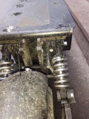

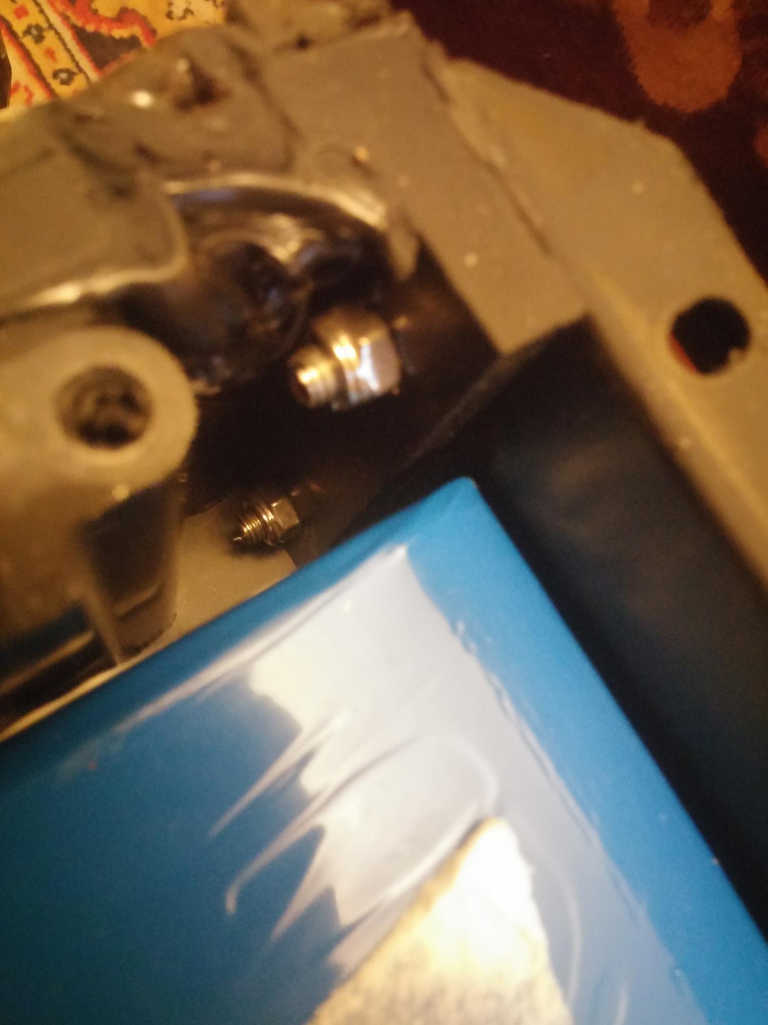

[user]Devas[/user], нифига не понятно на фото 🤣
Нужно в живую смотреть :(

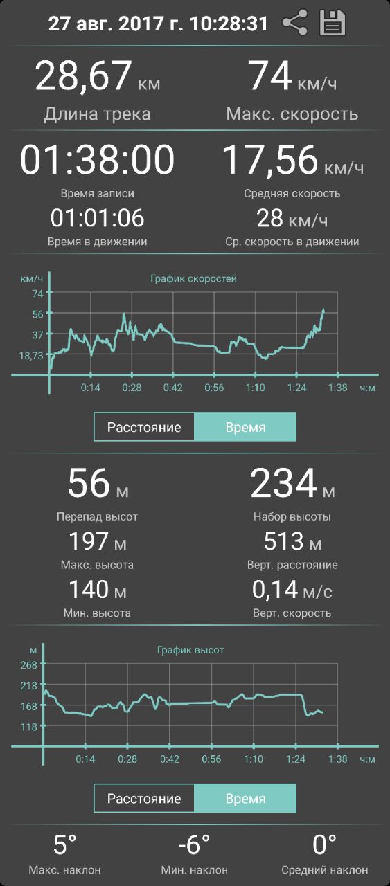

И так на последок  скорость..  Самик отдал, дальше тестить уже не чего, если кто что хочет глянуть и пощупать  обращайтесь по объяве.

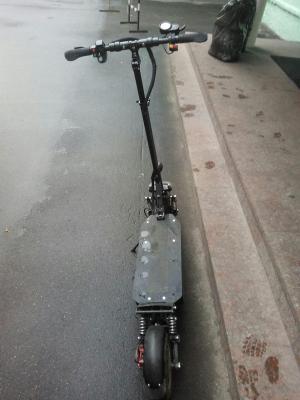

достался мне тот же самокат, по ходу, который был на тестировании. но уже во владение, а не на тест.
пока соберу здесь немного первых впечатлений.
Это не минимоторс. это не дуалтрон и не ультра совсем.
своя, отдельная разработка, со своими преимуществами и недостатками.
Дека
Большая дека, со странными выносами под контроллеры. дека шириной с LTD/Speedway, а не как у Ультры :). благодаря чему самокат компактнее встает у стенки. мне ширины деки хватает, после спидвея, после ультры человеку может быть не так комфортно.
Выносы под контроллеры не мешают при передвижении совсем, благодаря большому клиренсу.
ручка сзади деки очень удобная, грамотно приделана, вот прям на своем месте. и ногам не мешает и пользоваться удобно.
Нормальные порты зарядки!!! привет минимоторсу с его говнозаглушками и ввинчивающимся штекером.
Подвеска
Самое интересное.
она есть, она работает, настраивается и ремонтопригодна. затянул пружины пожоще, во внедорожье я не лезу а на дороге хватает.
рычаги подвески посажены на ось через подшипники.
есть слабое место - верхнее крепление передних амортов в одной точке болтом с дистанционной втулкой.
остальные крепления амортов п-образные, съемные! еще + в карму производителя, что не в рычаг или консоль вкрутили.
