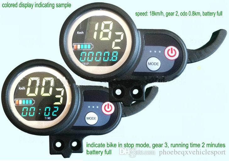

Урвал пол дня без дождя и погоняли с нашим сисадмином по территории базы ;) Пока камеры охраны в отключке были.
Гоняли только в 1м режиме выше без защиты просто страшно.
Подвеска проглатывает все ямы в асфальте. Из-за неё собственно и повелся.
Для моих целей вполне хватит заднего мотора до 25 км/ч. Админу с его весом 110+ лучше оба мотора :)
Цветной дисплей плохо читаем на ходу.
Где можно найти описание настроек контроллера и дисплея?
От спидвея подойдет?
P0-диаметр колеса - 8.
P1-напряжение батареи - стоит 415, при попытке сделать более 450 самокат вырубается.
P2-диаметр переднего колеса в дюймах. (наиболее верное отображение скорости и расстояния = 17)
P3-датчик скорости - 0-свой, 1-внешний, стоит 0.
P4-км/мили 0/1.
P5-старт без толчка (0),  с толчком (1).
P6-круиз 0-выключен,1-включен.
P7-плавный старт, 0 - плавный старт,  1-резкий.
P8-ток 0-100%.
P9-уровень рекуперации при торможении. 2 - максимальный уровень,  1 - средний уровень,  0 - рекуперация отключена.
Выход из меню возможен только автоматом, через 5 секунд.
Столкнулся с тем, что при отпускании курка колеса продолжают крутиться пока не выжать тормоз.
Это режим "круиз-контроля"?
VASILIYBUMER
Круиз контроль можно отключить. Круиз так же отключается при повторном нажатии на газ. В настройках вроде параметр P19 1 вкл 0 выкл
dodo410
Есть где-то полная расшифровка кодов?
у меня в меню 15 пунктов
VASILIYBUMER
P6 это диаметр колеса. У вас что стоит? P6 лучше поставить 10.0 тогда спидометр будет верно показывать. Проверял по gps
Добавлено 31 Окт. 2017 в 13:36
А у вас самокат то какой?
VASILIYBUMER
У меня есть коды но сюда не скидывается размер большой
VASILIYBUMER
Р6 диамтр колеса, Р9 старт столкача, Р18 круиз, Р19 рекупирация. Больше ничего интерестно там нету
на первой странице в моем сообщении есть полная расшифровка кодов.
Добавлено 31 Окт 2017 в 15:47
от спидвея не подойдет совсем.
да, это круиз.
вот настройки:
P00: (optional, there may be) to restore the factory settings, adjust to the parameter 10 to switch the next menu,
Screen full display, and set the parameters to factory settings
P01: backlight brightness, 1 darkest, 3 lightest;
P02: mileage unit, 0: KM; 1: MILE;
P03: Voltage rating: 24V, 36V, 48V, default 36V;
P04: sleep time: 0, do not sleep; other numbers for the sleep time, range: 1-60; unit minutes;
P05: boost gear: 0: 3 gear mode;
P06: wheel diameter: unit, inch; precision: 0.1;
P07: Number of measuring magnets: Range: 1-100;
P08: speed limit: range 0-100km / h, 100 means no speed limit;
1. Communication status (controller control): drive speed maintained at the set value, error: ± 1km / h; (power, turn the speed limit)
Note: The value here is based on kilometers as a base, when the unit set from km to miles,
The speed value of the display interface is automatically converted to the correct mile value, but the mile interface
The speed limit data set at the menu is not converted, and the actual speed limit is not consistent with the actual display speed;
P09: zero start, nonzero start setting, 0: zero start; 1: nonzero start;
P10: Drive mode setting 0: Power boost (how much power is output by assisting the gear,
Turn invalid).
1: electric drive (through the handle to drive, this time the power stalls invalid).
2: power drive and electric drive coexist (electric drive zero start state
invalid).
P11: boost sensitivity setting 1-24
P12: Power start start setting 0-5
P13: help magnetic steel plate type set 5,8,12 three types of magnetic steel
P14: Controller current limit setting default 12A range: 1-20A
P15: Controller undervoltage value
P16: ODO clear set long press the key for 5 seconds ODO clear
P1-P16 for the standard set parameters, no special requirements generally do not change, P17 from non-standard settings
Parameters, depending on the specific requirements of the user's request
P17: (2 agreement, when user needs) Automatic cruise selection, 0 no automatic cruise, 1 automatic
Cruise into the automatic cruise trigger time by the controller default
P18: (No. 2 agreement, the user needs) ABS brake strength selection, generally 0-3 adjustable
P17: (K5S, APT protocol binding) positive and negative power selection, 0 positive power, 1 reverse power
P18: (K5S protocol binding) turn the sub-file selection, 0 turn to the file, 1 turn to sub-file
P19: (K5S protocol binding) 6KM turn to choose, 0 turn to non-6km, 16KM turn

Почему курок не подайдет? Разьем похож. В нутри деки от курка 6 проводков с паять можно. Сама программа я так понимаю в контроллере находится
