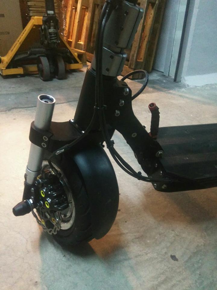

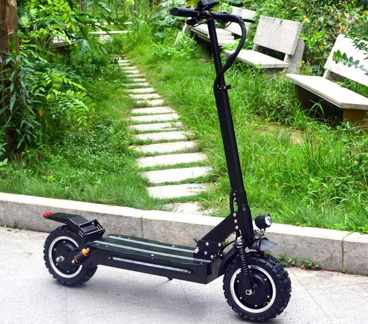

Всем привет! Заказал вчера подобный электросамокат но с иной передней подвеской, поискав в сети нашел несколько вариантов =) ценник от 54тыс до 119 тыс за один и  тот же аппарат! Существует 3 версии 13ah 40 км, 18ah 60км и 26ah 80км.  Заказал версию с АКБ 26аh, 2 двигла по 1200W номинала, 60v. Обещают привезти за 30-40 дней. Фото прилагаю. Поискал по форуму но именно такой не нашел, если у кого есть ссылка поделитесь =) как попадет в руки сделаю обзор, с фото и видео.
CReDo
#114
Цитата: Roman342 от 11 Дек. 2017 в 18:13Заказал вчера подобный электросамокат но с иной передней подвеской, поискав в сети нашел несколько вариантов =) ценник от 54тыс до 119 тыс за один и  тот же аппарат! Существует 3 версии 13ah 40 км, 18ah 60км и 26ah 80км.  Заказал версию с АКБ 26аh, 2 двигла по 1200W номинала, 60v. Обещают привезти за 30-40 дней. Фото прилагаю. Поискал по форуму но именно такой не нашел, если у кого есть ссылка поделитесь =)
Открой 6 страничку этой темы и в самом низу два поста найдешь фотки и название.
Бублик
[user]Roman342[/user], Эта подвеска знакома по акихо и там она себя показала с самой плохой стороны штоки амортов гнуться или лопаются а зная это атакующий стиль езды нужно исключить из своего рациона или минимизировать и заранее купить запасные аморты ибо это вопрос времени когда они крякнут )
Roman342
[user]Бублик[/user], вот за подсказку спасибо 👍 скажи пожалуйста, а есть что то может понадежнее стоковых которые без особых переделок встанут на место старых?
Бублик
#117
Конечно есть кто ищет тот всегда найдёт но проще сразу заказать с подвеской как на этом самике с первой страницы )
P.S. От лица всех коллег спасибо и первый бал в репутацию.
Roman342
Огромное спасибо! На фото новый суппорт, родной не подойдет? Или это уже просто кто то по собственному желанию тюнингует? Находил именно эту вилку сегодня на али )) думал вот бы ее поставить 😁
VASILIYBUMER
У нового китайского самоката совершенно другая передняя подвеска по мне она мение надежная чем у DualFantom. DualFantom хороший самокат только нужно менять амортизаторы, старые это только пружины (самые дешевые амортизаторы 125 мм). Я поставил на перед KS-290 правда очень жеские. Буду ставить назад. На перед хочу взять вздушные KS A5. И еще нужны нормальные тормаза буду брать bb7. В остальном все впорядке. А по подвеске думаю амортизаторы 125 мм с ходом 20 мм маленькиие для комфортной езды по пересеченки, по ровной дороге едит нормально
CReDo
#120
Цитата: VASILIYBUMER от 12 Дек. 2017 в 19:40На перед хочу взять вздушные KS A5
На новой версии они вроде стоят сзади если судить по фотке а вот спереди подвеска явно изменилась в сторону ближе как у акихо но сфоткали узел явно специально не полностью но по кусочку кажется массивным.
Бублик
На самом деле этих фантомов клонов скоро будет вагон и маленькая тележка если присматриваться то отличий хватает ) У Фантома контроллеры вынесены на бока короба деки для лучшего их охлаждения и большего места под акб в коробе и перед подвеска полу дуля полу акихо[user]Roman342[/user],  показывает ротацию акихо на 11 дюйм колёсах со всеми присущими акихо болячками в той или иной степени )
