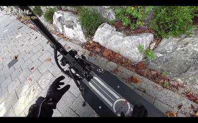

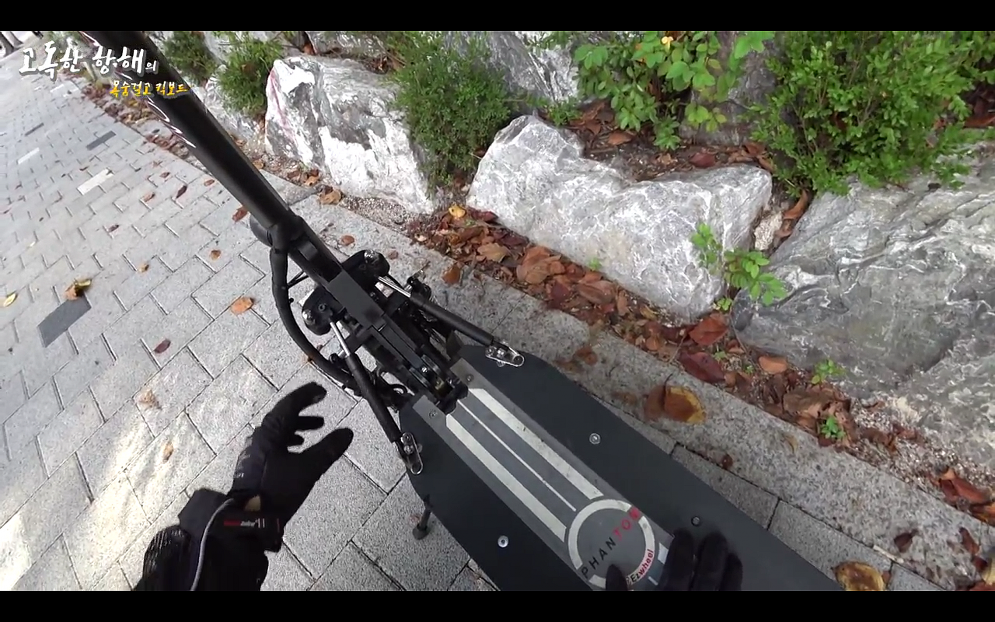

Цитата: VASILIYBUMER от 13 Дек. 2017 в 17:50на счет неустойчивости это не изза люфта
Да это понятно что не из-за люфта. Не просто так же кореец газлифты прилепил так что больше похоже именно на недоработку конструкции особенно если учесть что самокат может и за 70км/ч ехать и на той же ултре с такими же колесами таких проблем не было.
Цитата: VASILIYBUMER от 13 Дек. 2017 в 17:50Комфортная езда не выше 40 км/ч по мне более и не нужно
Это то и так понятно что 40-50 хватает но просто если едешь по дороге лучше держаться потока а там 40 может не хватить.
VASILIYBUMER
Можно как на видео установить амортизаторы на руль
CReDo
#128
Цитата: VASILIYBUMER от 13 Дек. 2017 в 21:20Можно как на видео установить амортизаторы на руль
Я уже выше писал! Это не амортизаторы а газлифты.
Вы ни разу не видели их принцип работы?
Они сильно замедляют резкие движения и применяются в разных дверях в том числе и для мебели для плавного открытия двери.
Так вот едете вы километров так 40-50 и любуетесь чем-то и потом перед вами препятствие и вы пытаетесь вильнуть но вот беда у вас стоят газлифты (которые дают очень плавный поворот руля и требуют больше силы для поворота) и вы банально не можете повернуть руль и объехать камень и в этот момент вы понимаете что вы уже летите. Оно вам надо?
На как говорится попытка не пытка!
Думаю если в этих газ лифтах будет регулировка то думаю проблем не будет.
VASILIYBUMER
Ну я заказал их уже на али на 80N. Усилие 8 кг. Есть разные и 40,50,60N и т. д. Придут поставлю там видно будет
CReDo
#130
Цитата: VASILIYBUMER от 13 Дек. 2017 в 23:28Усилие 8 кг.
Не много будет?
Хотя черт его знает если два ставить то один по идее оттягивать будет другой притягивать(но есть модели которые работают в одном направлении).
Стремная эта затея.
Надо посмотреть если ли подобные с возможность регулировок.
Чутка поискал и там нашел что есть которые работают только в одну сторону так что по идее такие и надо ставить

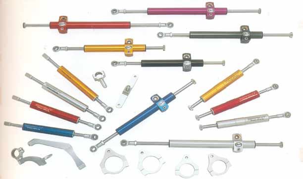

Roman342
На сколько знаю насчет воблинга, вероятность словить его зависит от "угла атаки" вилки и расстояния от траверсы до оси колеса.. Что если использовать Демпфер руля от мотоцикла? Они имеют широкий диапазон настроек, единственно задачей остается крепеж демпфера.
