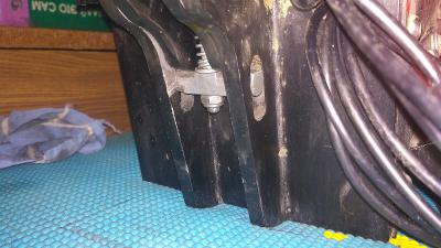

Цитата: CReDo от 11 Янв. 2019 в 17:13Касательно люфта в гусе тот который был вперед оказывается устряется очень легко и надо с разложеном состоянии просто закрутить гаечку до фиксации и люфт пропадает совсем но что бы потом сложить самокат надо будет эту гаечку открутить на пару оборотов
стесняюсь спросить. а какую гаечку??которая под шестигранник где две мелкие пружины ??
AgipTM
[user]alexandrFox[/user], снизу,  со стороны днища...

Цитата: alexandrFox от 11 Янв. 2019 в 23:07стесняюсь спросить. а какую гаечку??которая под шестигранник где две мелкие пружины ??
Нет внизу гаечка на 10
Она прижимает гуся и люфт уходит если отпущен то гусь гуляет как на видео у Демониса когда руль толкаешь от себя (но с другой стороны мне это совсем не мешало).

Цитата: alexandrFox от 11 Янв. 2019 в 23:07которая под шестигранник где две мелкие пружины
Эту гаечку лучше на фиксатор резьбы синенький посадить так как это один из двух механизмов которые держат гуся от складывания.

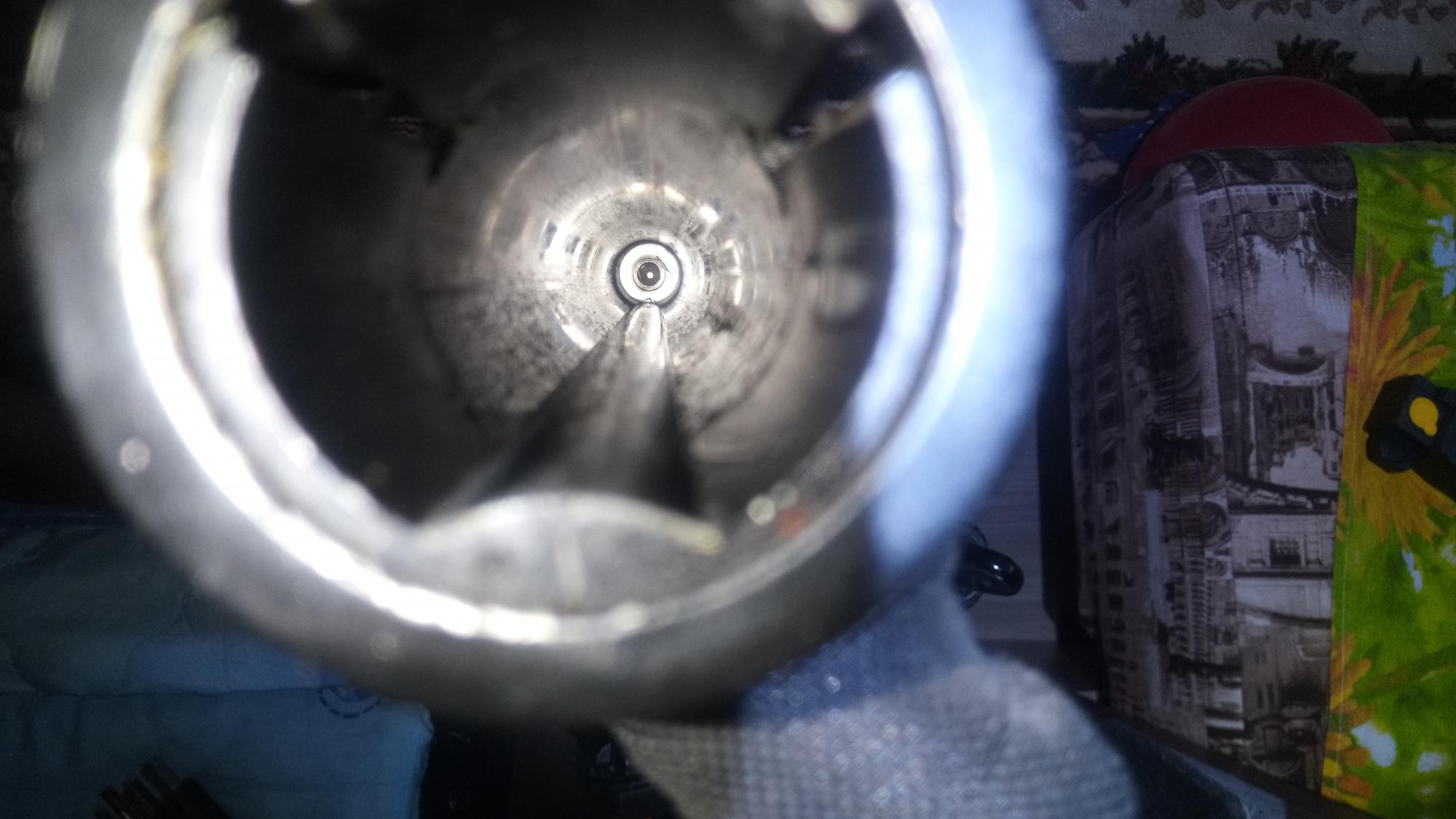

Цитата: CReDo от 05 Янв. 2019 в 14:09Но для начала снимите старый руль от фантома  Он там запрессован достаточно мощно.
Но как я понял есть в это рулевой один большой просчет:
В общем сама стойка рулевая алюминий а вот внизу вокруг штока судя по всему запресована металическая деталь как на сам шток так и в рулевую и со временем она разбила рулевую что не удивительно. В общем я уже закупился для аккуратной выпрессовки. Осталось дело за малым все это снять и изготовить новую трубу.
я разобрал также рулевую сеичас и там видно в самом центре болт по шестигранник толи 8 толи 10 размера. под этим болтом шайба во все нутро трубы. у вас на фото этого не видно почемуто. может она с обратной стороны как то у вас разбирается? снизу, со стороны крыла.
она не должна быть запресована. иначе рано или поздно разберется все. неужели китаицы такие дураки..

я четко вижу там грани у себя. нужен шестигранник длиною в пол метра. либо короткий какой нибудь но с удлинителем каким нибудь.
alexandrFox
[user]CReDo[/user],
Маленькая белая точка это центр болта. Вокруг нее чернота - это углубление шестигранное под вороток. Если присмотреться то на фото видно грани в черном. Если смотреть вживую у меня в трубу, то видно еще лучше.

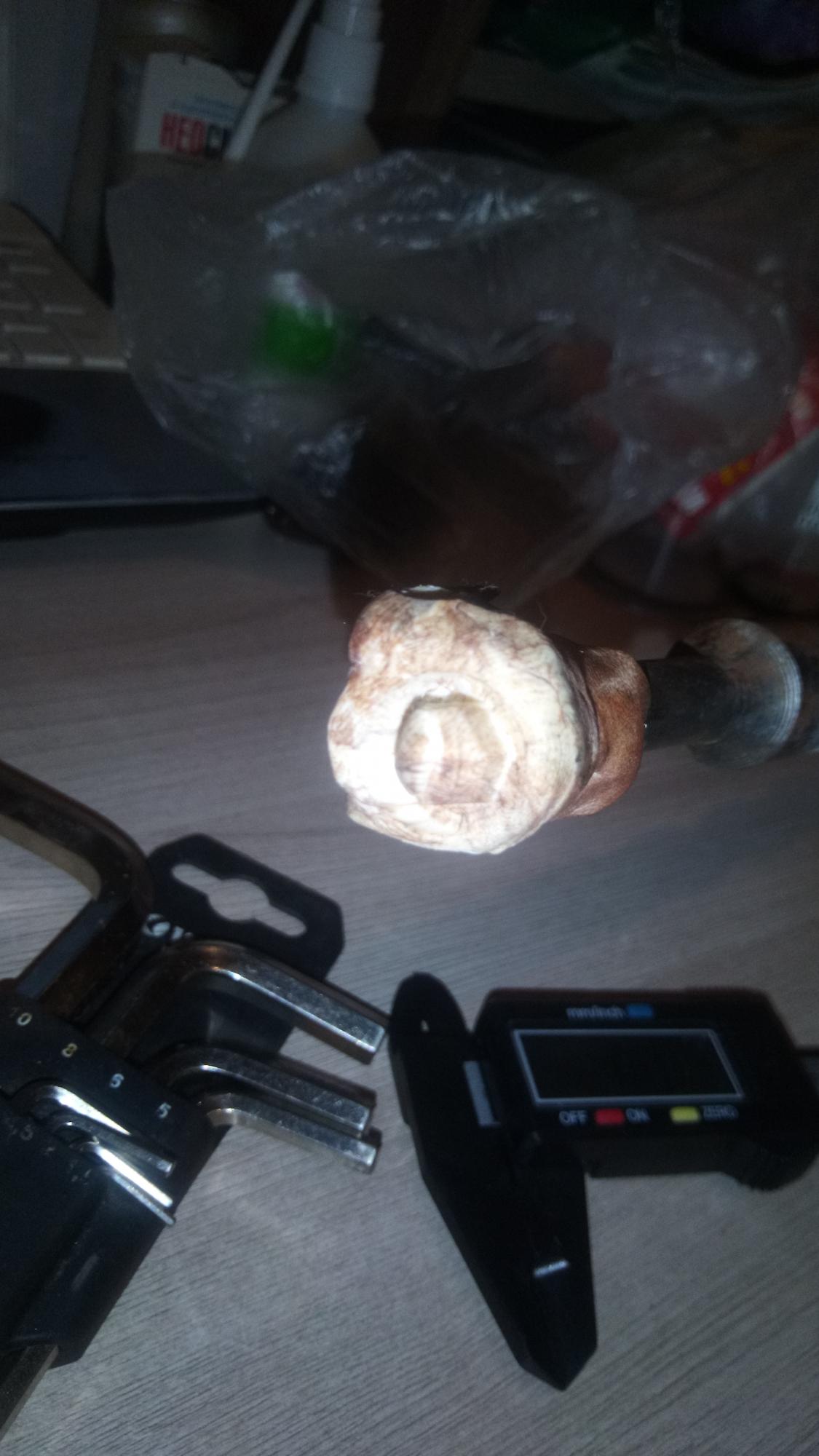

[user]CReDo[/user], в общем есть у меня бур метровый для перфоратора на 22. Намотал я на хвостовик пластилина и вкорячил его в рулевую по самое не балуй. В общем судя по слепку там болт под шестигранник ровно восьмого размера.
Осталось придумать как его выкрутить. Глубина 50 см. :ireful:
volodiaa
я брал набор от авто, там удлинители и шестигранники. там еще и на клею скорее всего и не каждый удлинитель выдержит. скручиваются.

Цитата: alexandrFox от 12 Янв. 2019 в 14:48толи 8 толи 10 размера
Там болт 10 100%

Я просто взял шестиграник отпилил кусочек и приварил к арматуре.
Судя по всему там все заппресовано на горячку сняв этот болт рулевую просто так удалить так и не получилось я уже писал 8)
Даже ВД40 не помогла после которой задолбался самокат оттирать.

Гайку ту покрутил. Мне она не помогает. Люфт все равно есть. Меньше не становился. Сорвал только резьбу на шпильке. Шпильку вынул, глянул. Ладно хоть обычная. Почти в любом магазе можно найти.
Буду устранять люфт винтами, болтами. Мяса там много.
