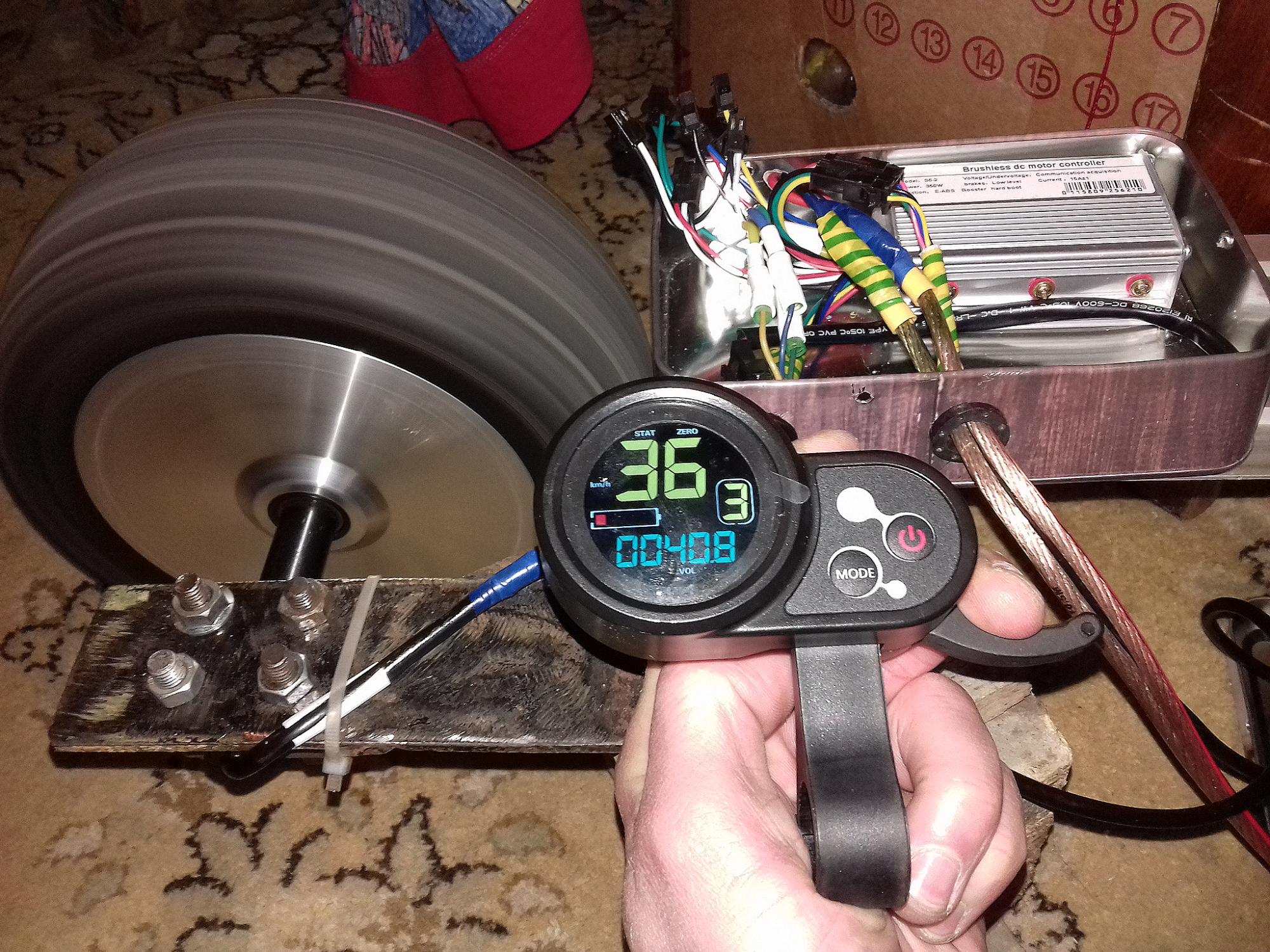

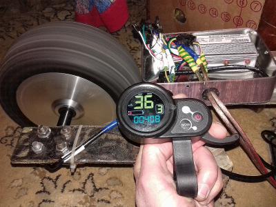

Здравствуйте!
Никак не могу найти круиз как отключить. У меня 16 пунктов в меню. Некоторые почему то не меняются. Как я понял нужен пункт тот в котором только ВКЛ или ВЫКЛ. то есть 1 выбрать, либо 0. Но что то не найду такой. Помогите. Может какои другой отвечает за это.
Меня очень напрягает ездить с круизом.
с пунктом ВКЛ ВЫКЛ есть только один пункт П9 который отвечает за non zero старт..
CReDo
#1497
Цитата: alexandrFox от 23 Апр. 2019 в 09:31Никак не могу найти круиз как отключить.
Странно но вроде у нас последняя P18.
Круиз вроде как Р17.
Но на али вроде видел курки с 16 (если память не изменяет).
Касательно что некоторые настройки не меняются то они для велосипедов и отвечают за помощь.
https://www.youtube.com/watch?v=JqQjdn4rHDQ
Но если у вас 16 пунктов то у вас скорее к такому курку: https://ru.aliexpress.com/item/24-36-48-ebike/32967483876.html?spm=a2g0s.9042311.0.0.f9e033edCr9Eun
где Р16 вроде отвечает как раз за круиз контроль.
alexandrFox
[user]CReDo[/user], п16 у меня указания одометра. Курок цветной. П16 одометр последнии пункт. ((
CReDo
Fokan
[user]alexandrFox[/user], тогда методом перебора
Круиз обычно 0/1
Значит отсеиваем варианты где больше выбора
Отсеиваем где показания отображаются на дисплее после измерения (мили/км зеро старт/ с толчка) и что уже известно
Оставшиеся прогоняем по очереди проверяя на холостых оборотах
Вообще первое время ездил с списком настроек и пробовал менять чтоб сразу сравнить и опробовать в дороге как себя ведёт самокат после изменений

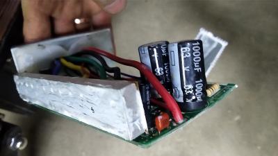

В общем первая электро поломка:
Кондеры вздулись и продавали плату благо что до корпуса не дотянуло обошлось без КЗ.
Китайся как обычно на всем экономят и кондеры ставят меньше напряжения батки что не есть хорошо.

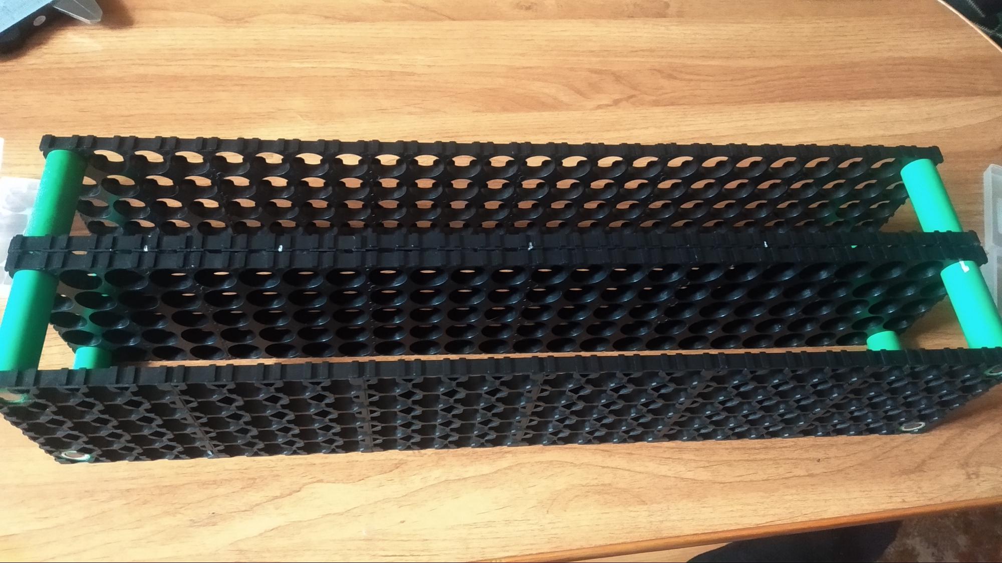

Пока в планах собрать аккум на 50ач:
alexandrFox
[user]CReDo[/user], без танцев с бубном влезет??
CReDo
Цитата: alexandrFox от 21 Июль 2019 в 17:27без танцев с бубном влезет??
С мелкими танцами. Основная проблема в выносе зарядных портов наружу в остальном норм(ну может еще винтики наружу перевернуть придется) плюсом надо на подножку сделать усиливающую пластину и к ней приварить винты.
Длина батки будет примерно как старая а вот ширина по краям останется миллиметра по 3-4 с каждой стороны не больше(если не меньше) а сверху меньше сантиметра останется.
Fokan
[user]CReDo[/user], о прикольно, а какая цена на проект? Что за элементы, какой вес батареи будет
RS New Vision
Катаю на xiaomi 365 pro
CReDo
#1511
Около 40тр. Сборка будет сваркой. Элементы китайские Ланзашди(пусть они не высокотоковые но 5 ампер с каждой долговременно снимается с нагревом меньше 40 градусов (установлено в холдер без сварок и паек) но 15 банок это поправят). Вес  подозреваю около 14кг
С весом как мне кажется я перебрал там чисто банки весить должны около 11 кг.
Думаю что с бмс, текстолит(0.5мм), холдеры и всем остальным скорее всего не перевалит 12.5 кг
