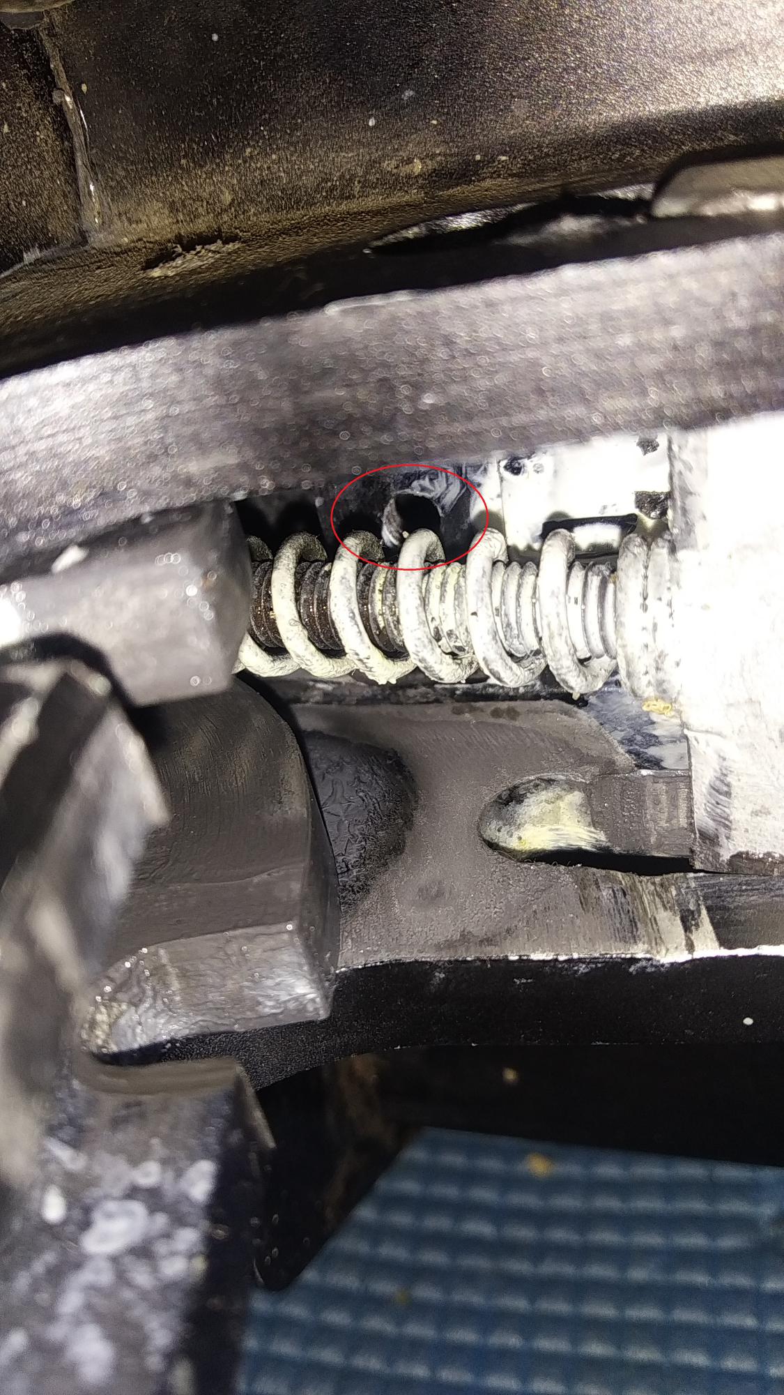

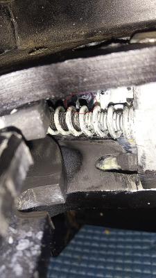

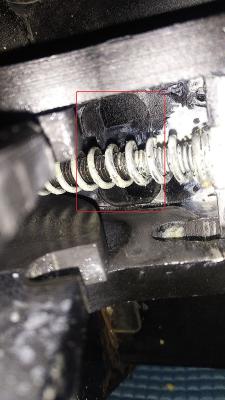

Кстати заметил еще одну фишку на фантоме(подозреваю что на РС11 такая же фигня будет)
В общем есть посадочное место под уплотнитель под полиуретан(но видимо китайся  как обычно экономят на всем и вся).
В общем там не только имеется выемка но так же есть отверстие с резьбой для закрепления этого уплотнителя что бы убрать люфт.

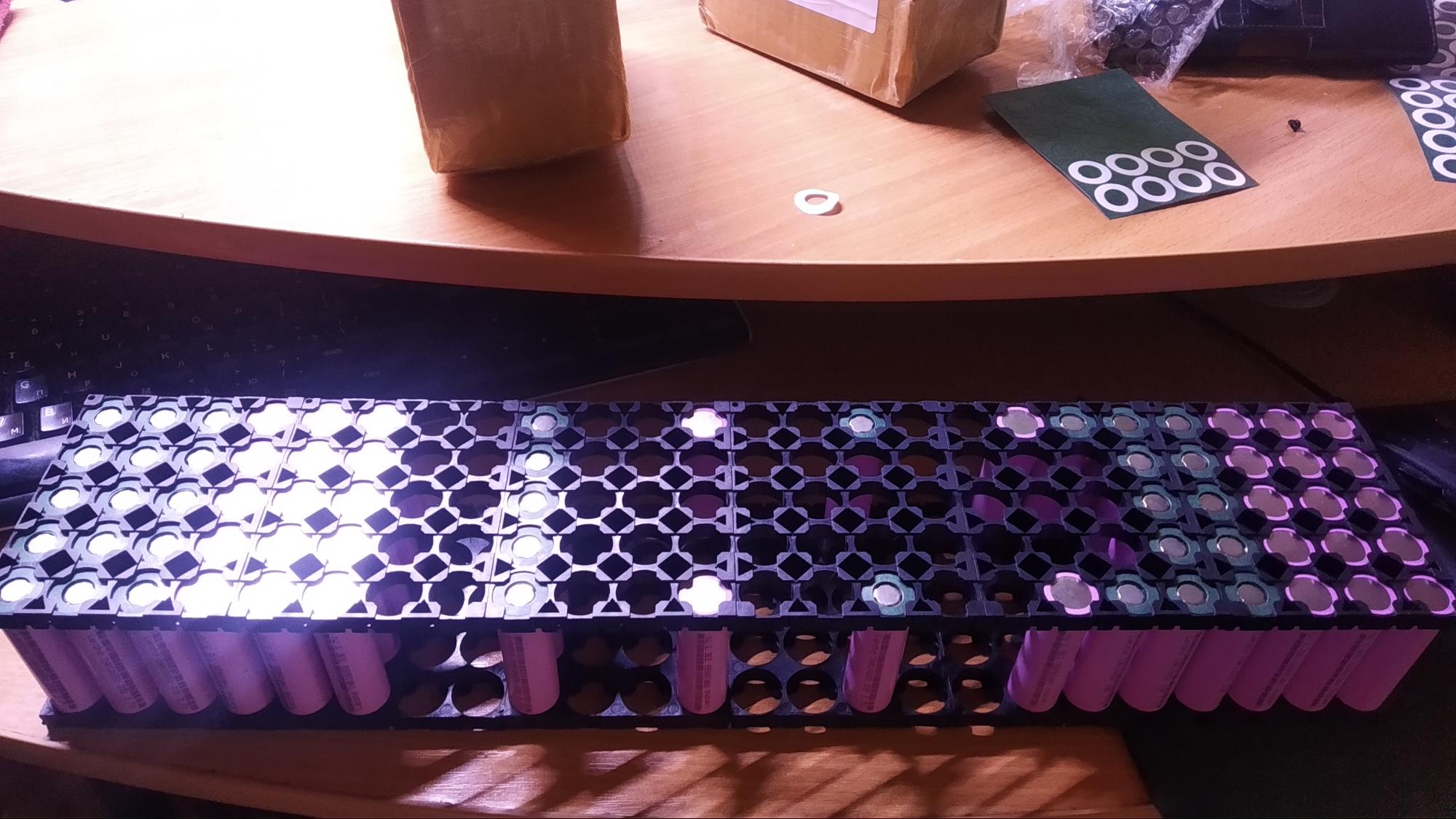

Потихонечку приходит мелочевка в виде разъемов, проводов и колодок для предохранителей. Батки заказываю частями так как сразу на все батки свободных денег нет но процесс идет.
В общем будет 2 таких сборки по 8s 15p и объединены между собой.

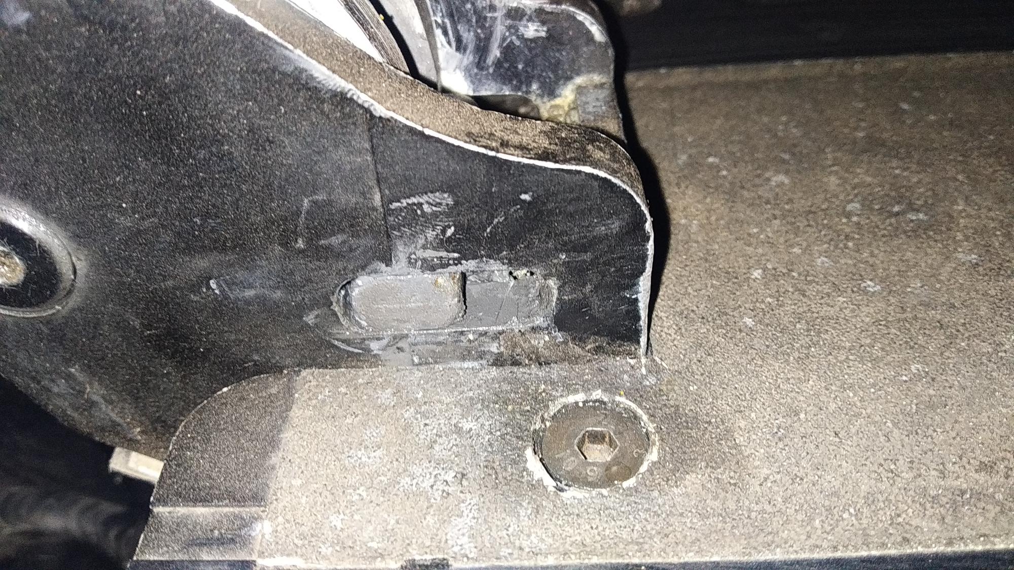

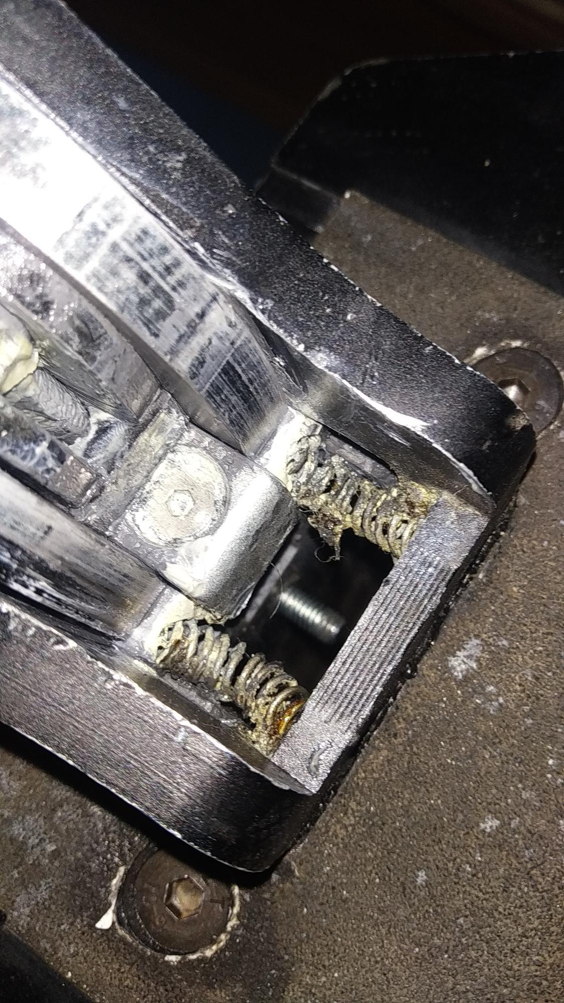

Заказал пластинки полиуретана 50x1mm: https://ru.aliexpress.com/item/32892641707.html?spm=a2g0s.9042311.0.0.30af33edFedhpt
В итоге понадобилось 4 штуки.
Вырезал по 30 миллиметров шириной и прикрутил болтиком этот пирожок:
В общем люфт ушел (но подозреваю еще чутка полиуретан подсядет)
Плюс в том что люфта нет а минус что тяжко раскладывать(складывается без проблем) но складываю крайне редко и в основном для транспортировки.
В общем подозреваю что данная модернизация подойдет для самокатов таких как РС 11
и части якомур с таким же складным механизмом(наверное китайся не догадываются для чего есть специальная выемка с креплением под проставку а если и догадываются то тупо экономят на фигне)

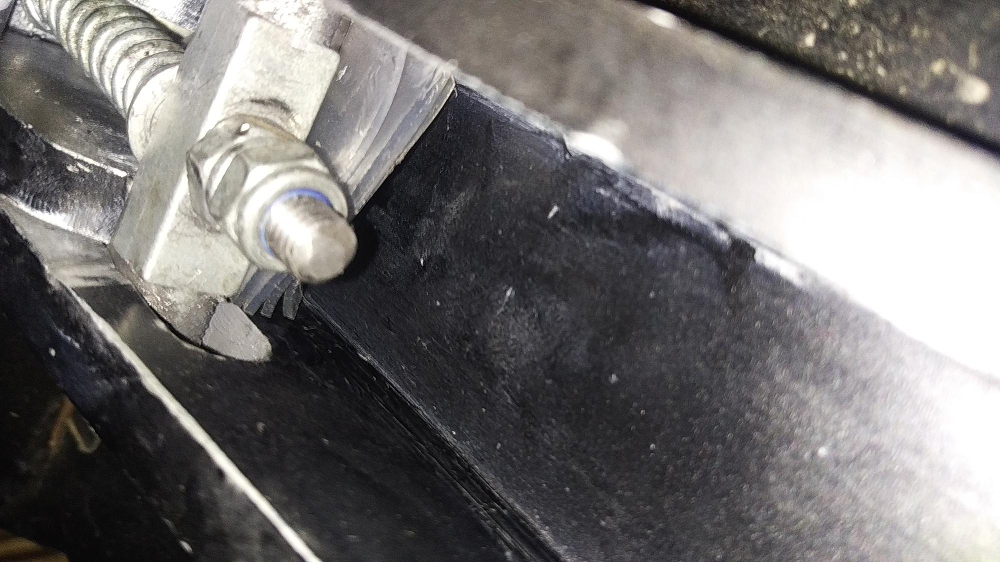

[user]CReDo[/user], можно подробнее?
Снизу открутить гайки на длинном болте что ручку фиксатор держит и под неё подложить?
RS New Vision
Катаю на xiaomi 365 pro
CReDo
В общем откручиваешь гайку и вынимаешь эксцетрик что бы не мешалось и складываешь гуся что бы установить туда полиуретан.
После того как прикрутишь полиуретан собираешь эксцентрик на место надо резко раскрыть что бы верхний фиксатор вошел на место:
У меня только с ним косячок получился так как входит он очень плотно(чутка пришлось ему помочь легкими ударами но подозреваю что когда усядется полиуретан будет чуть лучше входить ).
И только после того как гуся разложишь стягивай гайку что бы выбрать зазор между нижним фиксатором(который тянет эксцентрик) и гусем.
