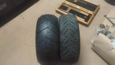

Кстате у меня осталась лента вторая так же 144 диода на метр  и пара покрышк cst и clever 90/65 6.5 2400 пара , бу 200км
Буду продавать

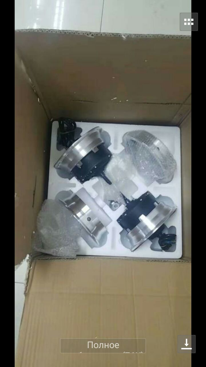

Моторы скоро новые отправят
После сравнения тож скорей всего текущие на продажу закину
А что у вас за моторы?)),1600-е хотите на халтен ставить?))

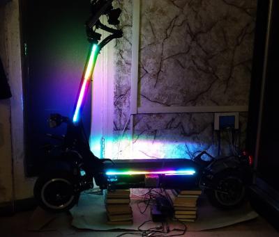

[user]Wanderer89[/user], нет мой такой, брал в августе , вид не окончательный
Основное на ютуб загружал
Фара класс!а где брали если не секрет?))

Цитата: Wanderer89 от 21 Нояб. 2018 в 20:15Фара класс!а где брали если не секрет?))
отсюда у этих фар ноги растут. но обязательно дочитайте до конца, со второй партии не ровно у них.

[user]Wanderer89[/user], да хочу 1600 с 6см магнитами вместо текущих 1200 с 4,5см магнитами
Должны скоро отправить
Фару с рук покупал 1800 новую с решеткой и креплением
С Таобао вроде за 1200 можно купить или у нас искать за 2500 примерно
По моторам подсказали то что будет провод с противоположной стороны съёмной части конечно хорошо (на текущих моторах не так) но было бы замечательно если и диск тормозной был со стороны съёмной части обода и противоположной проводу, так и диск было бы легче менять.

Цитата: Fokan от 21 Нояб. 2018 в 21:48да хочу 1600 с 6см магнитами вместо текущих 1200 с 4,5см магнитами
Вы свой движок разбирали?
Вспомнилось мне видео Демониса с разборкой: https://youtu.be/MLTFWPlHTZc?t=7m30s
Там магниты как раз длинные.
