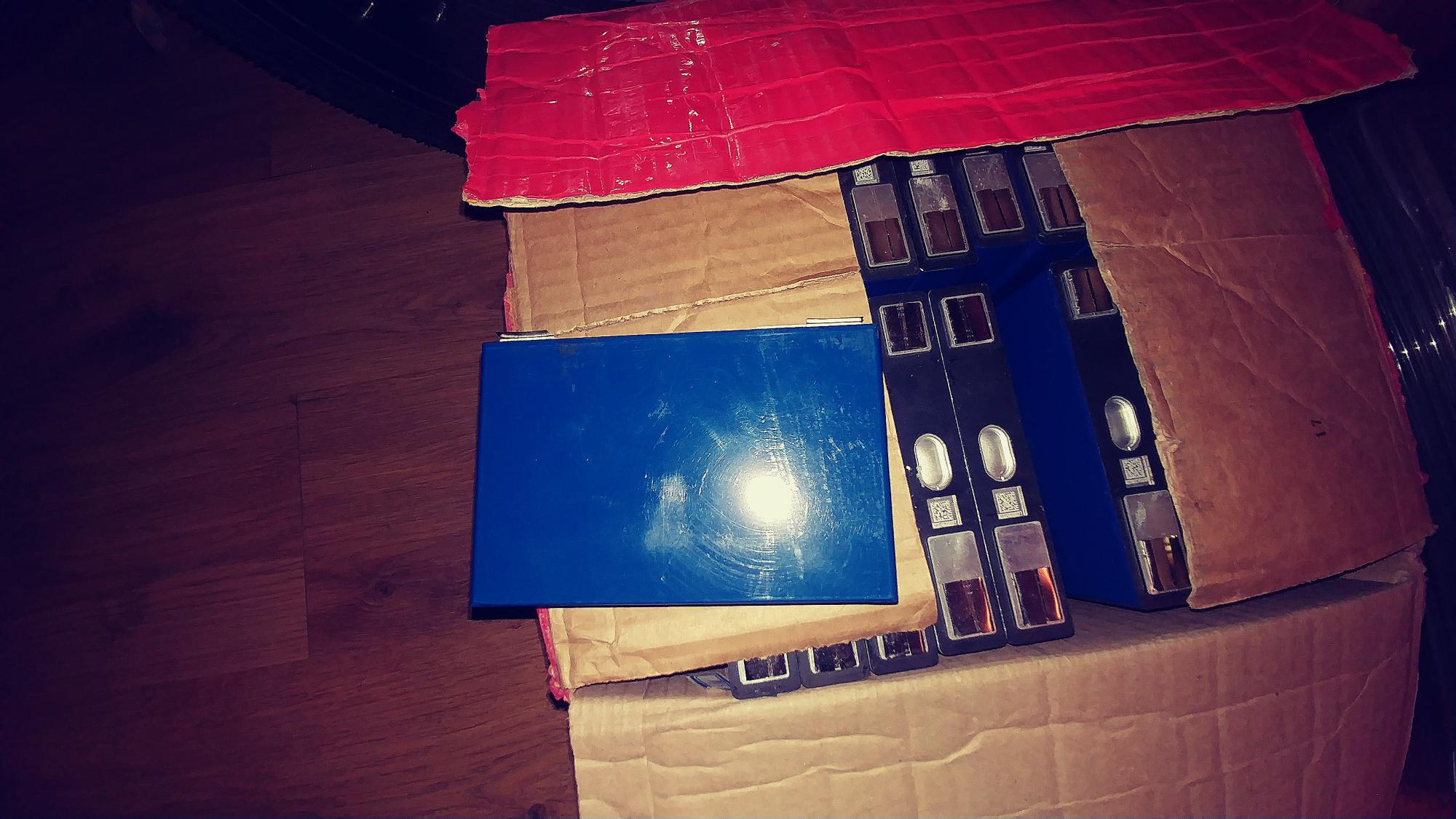

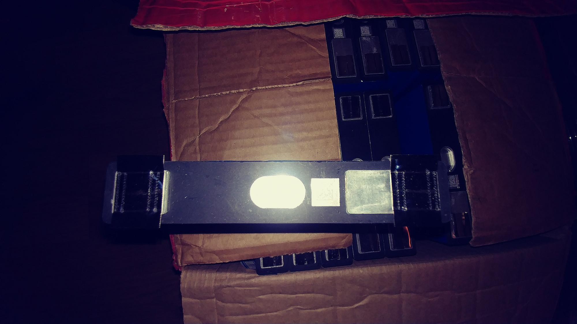

Пару фоток ещё прислали из чего батарею делать буду
RS New Vision
Катаю на xiaomi 365 pro
CReDo
Цитата: Fokan от 30 Нояб. 2018 в 15:50Пару фоток ещё прислали из чего батарею делать буду
В длэку влазиют?
Если влезут будет огонь 8)

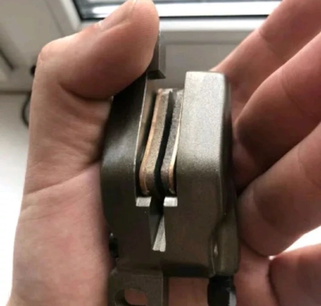

Теперь не дают покоя тормоза другие, на текущих простых как понял два поршня и тормозная колодка круглая, тут 4 поршня и большее пятно контакта
Может и диски побольше поставить?

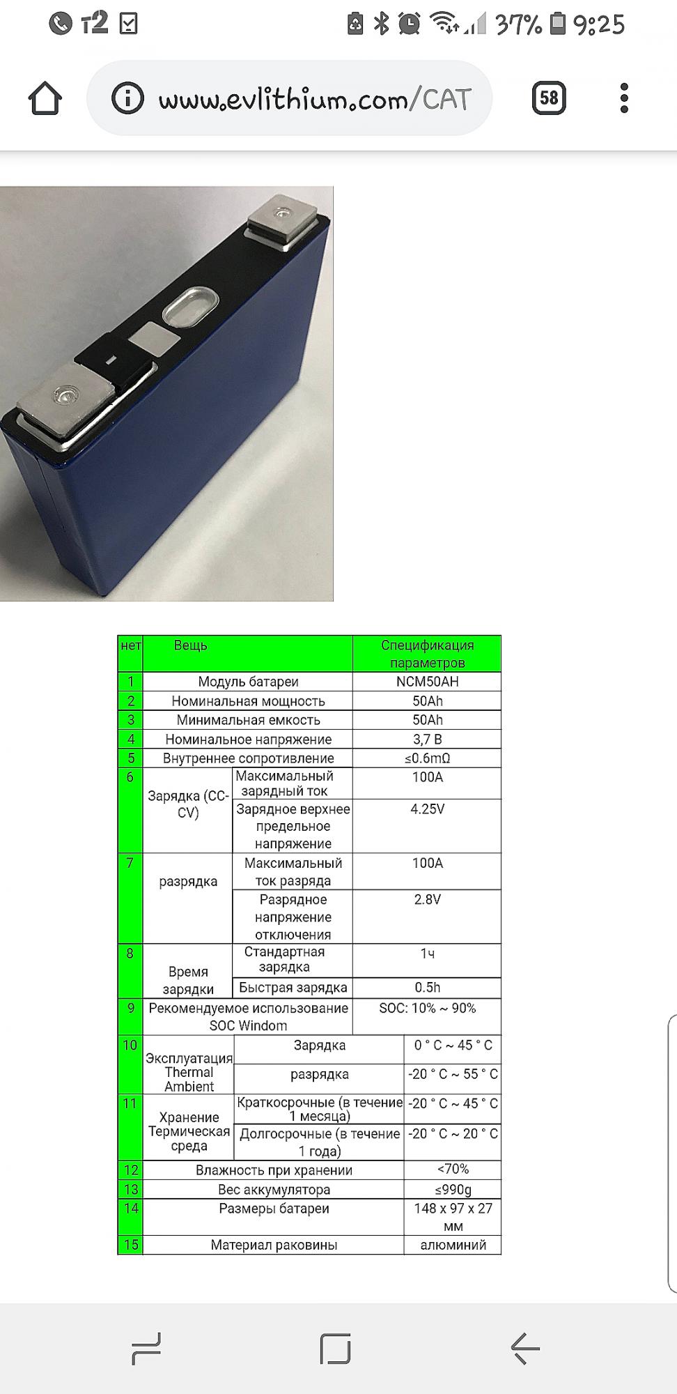

И про зарядку, в спецификации видно что нормальный режим 1c час и 2c пол часа, а это токи 50/100а на зарядке... и если для такой батарейки это считается нормальным режимом эксплуатации то почему бы и нет, только вот сколько весить будет такая и к розетке с проводкой уже больше требований будет....

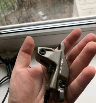

Цитата: Fokan от 30 Нояб. 2018 в 18:33Теперь не дают покоя тормоза другие, на текущих простых как понял два поршня и тормозная колодка круглая, тут 4 поршня и большее пятно контакта
Странно у меня колодки нее круглые были но факт тот что передний тормоз уже сдох.
За 1тр взял почти новый (https://ru.aliexpress.com/item/XOD-2-PIN-E-MTB/32923426037.html?spm=a2g0s.8937460.0.0.643c2e0eQC76B0 только без огибающей трубки) у электро велосипедиста так как он на перед поставил магуру. Новый тормоз оказался слишком широким по родным местам цепляет колесо и наверное придется делать прокладку из старого диска что бы не цепляло колесо (колодки у меня на старых тормозах такие же как на этих).
Хозяин на этих проездил всего 1 месяц и работают они нормально обо поршня вроде ходят равномерно не то что на родных(почти как на механике 8) )
Добавлено 30 Ноя 2018 в 19:06
Цитата: Fokan от 30 Нояб. 2018 в 18:33Может и диски побольше поставить?
Нет смысла! Так как 140 хватает выше крыши и колесо блочится мановение одного пальца.
Если поставите 160 диски то 100% будете ими цеплять что не поподя (я лично даже 140 умудрялся по камешках проезжать)

AgipTM
[user]CReDo[/user], А что с тормозной машинкой случилось ?
Ninebot Z10
CReDo
Цитата: AgipTM от 30 Нояб. 2018 в 19:46А что с тормозной машинкой случилось ?
С машинкой вроде ничего(вернее запал один цилидр но сегодня он очнулся после того как сжал без диска) а вот ручка ссытся не в себя. Задний вроде все нормально но все равно думаю что надо менять заранее.

Очень даже неплохо!!я как увидел твой пост начал искать и китайцев доставать))),вот они мне за 13 банок с доставкой почти 38 деревянных озвучили!,ну параметры впечетляют конечно этой батки и там номинал не 2,8 а 3.7 и 4,25 конец заряда уитаец говорит 13s1p=48v50ah😱😱😱😱,так что буду ждать твоих результатов с нетерпением))))маякни как получиться))
Fokan
[user]Wanderer89[/user], да номинал 3,7 как и на 18650 я говорил
Но ещё узнайте у китайцев, на моих мне сказали 52ah а не 50 и вес 890, а не 990, видимо разные ревизии
С 13 банок 1,3кг разницы и 1,6 у меня с 16
