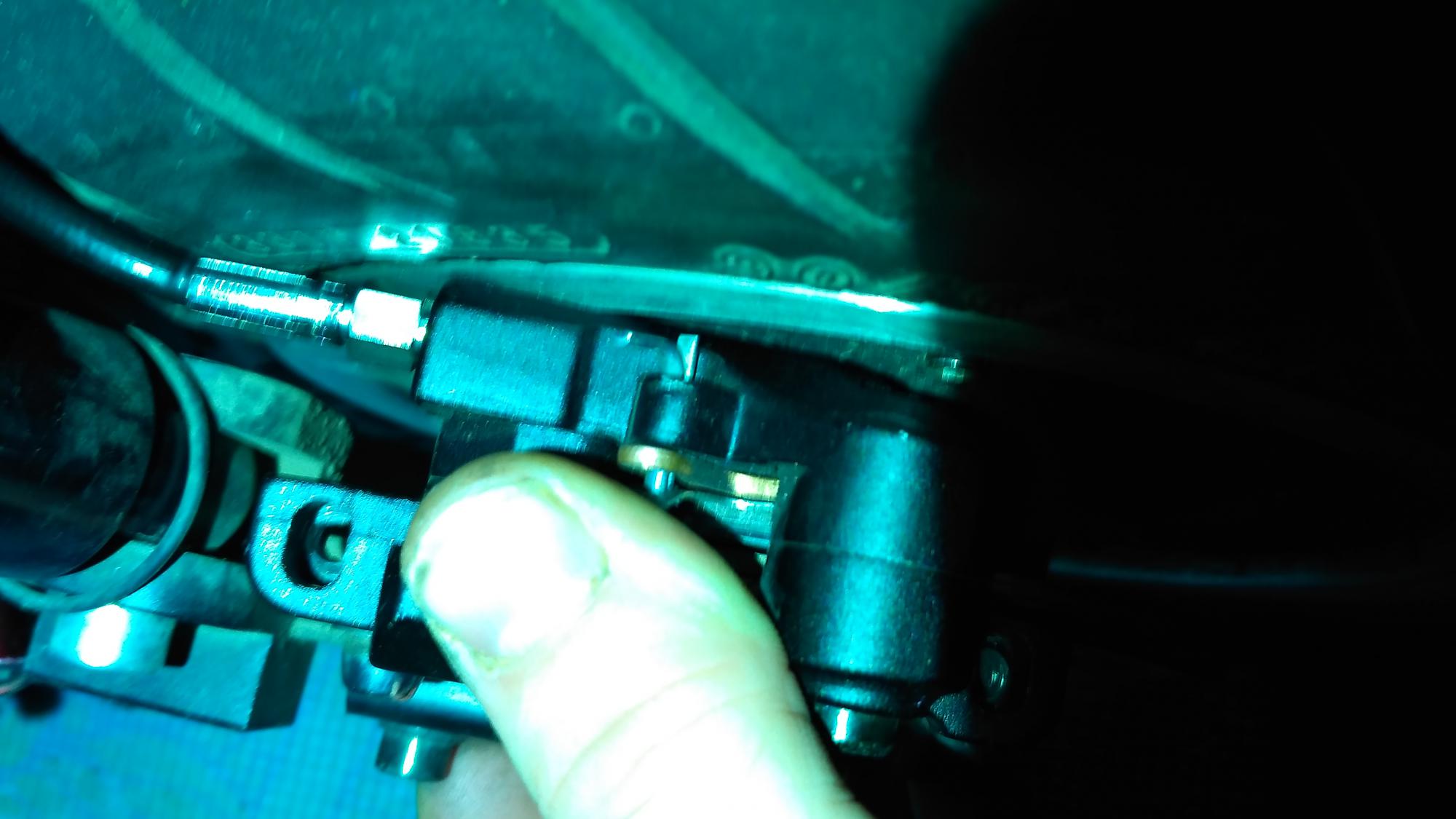

Ну касательно тормозов любая нормальная гидра для велов (из не дорогих и проверенных подойдет) а не китайские зумы 8)
Щас взял гидру(за бескценок) очередной клон похожий на шимано m395 и тому подобному(даже и не знаю к чему ближе):
Приставил по месту:
Сделаю прокладку из старого диска что бы отдалить диск от колеса.
Спереди еще надо думать поворот гидролинии на 90 градусов а то упирается в амортизатор.
Кстати крепление под калипер на другое перо не подходит( и если переносить тормоза на одну сторону то надо делать новое).
Кстати еще разок примерил в принципи гидро линию можно и снизу аморта пропустить и ничего задевать не должно(ход амортизатора не на столько высок что бы встречаться с закрепленной линией.)
Но эта гидра мне кажется на порядок лучше зумовской. Кстати заметил что и вторая ручка потекла.
