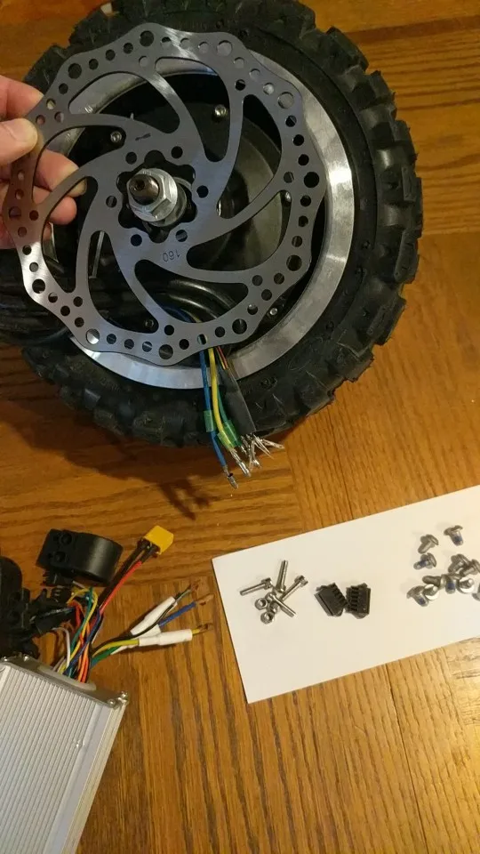

Цитата: Fokan от 12 Нояб. 2018 в 10:40Ещё думаю о таких моторах на пробу
Смысл менять шило на мыло? Все эти колеса штампуются на одних и тех же фабриках!
Магниты в крайнем случае можно подобрать самому.

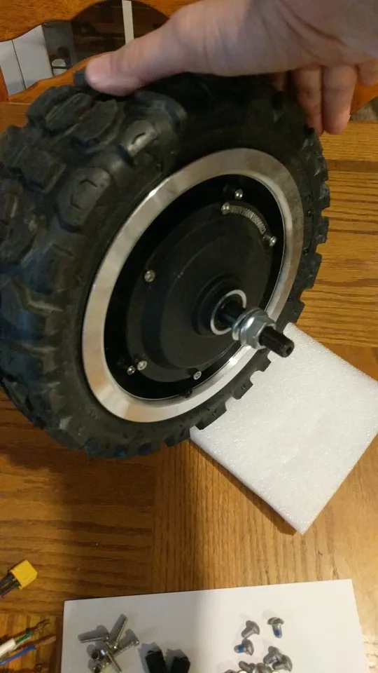

Касательно оси то там на фотке он выходит так же как и на фантоме ось вроде съемная(если память не изменяет где-то подобное в видео видел)
Цитата: Fokan от 12 Нояб. 2018 в 10:40там обод сборный?
на фотках видно что снимается обод в сторону кабеля.
Цитата: Fokan от 12 Нояб. 2018 в 12:59Помню ранее писал что если не будет хватать моторы сменю)
Смысл сразу менять колеса? По моему проще для начала контролеры.
Rjkz
#1317
Цитата: CReDo от 12 Нояб. 2018 в 15:11Магниты в крайнем случае можно подобрать самому.
Магниты переклеить не такая уж проблема. А вот статор не расширишь никак.
Добавлено 12 Ноя 2018 в 15:19
Цитата: CReDo от 12 Нояб. 2018 в 15:11на фотках видно что снимается обод в сторону кабеля.
ай молодца. углядел!
выдернул фотку из комментов, тут снимается в правильную сторону. Тут видать как повезёт, как китайцы поставят ротор,так и будет. :-D

Цитата: Rjkz от 12 Нояб. 2018 в 15:17А вот статор не расширишь никак.
Статоры там вроде одинаковые а вот магнито-провод разные и под него уже и подбираются магниты.
Тфу чутка накосячил правильнее не статоры а Роторы на статоре как раз магнитопровод а на роторе магниты.
Rjkz
Цитата: CReDo от 12 Нояб. 2018 в 15:19Статоры там вроде одинаковые
Встречаются статоры 45мм.
Добавлено 12 Нояб. 2018 в 15:24
Цитата: CReDo от 12 Нояб. 2018 в 15:19магнито-провод
это где?
CReDo
#1320
Цитата: Rjkz от 12 Нояб. 2018 в 15:23это где?
выше отписал.
Если память не изменяет там вроде стопорные кольца есть на оси но в любом случае если перекидывать то кабель из оси скорее всего придется удалять(и придется все это добро отдирать от катушек).
В общем ждем ответа от Володи ибо нефик гадать на кофейной гуще 8)

nullТам только перевернуть ротор  [/quote]
По крышкам такое действие точно совпадет?
Rjkz
ненене. Там тока перекинуть ротор другой стороной, открутив крышки. Ось и крышки остаются на своих местах.
Добавлено 12 Ноя 2018 в 15:31
Цитата: CReDo от 12 Нояб. 2018 в 15:30По крышкам такое действие точно совпадет?
Абсолютно точно.
прикинул,что будет если на моей ультре перекинуть ротор не правильной стороной- колесо сместится вправо на 2 мм примерно. ни о чём.
CReDo
Цитата: Rjkz от 12 Нояб. 2018 в 15:30Абсолютно точно.
Ну и что тогда Фокан парится перекинул ротор стороной и все(тратить 20тр если можно просто разобрать и перекинуть). Лучше эти деньги вложить в норм контролеры и будет больше пользы.
Rjkz
Цитата: CReDo от 12 Нояб. 2018 в 15:34Ну и что тогда Фокан п
он видимо боится зафаршмачить магниты во время перекидки, что кстати возможно. Но еси делать всё чётко,то норм. надо у Володи спросить, тяжко ли ротор стягивать с магнитов.

По переворачиванию оси мотора не уверен, во первых если там 45мм то магниты смещены к одному краю, их тож надо перевернуть, чтоб перевернуть нужно ещё покрышку потом перевернуть, выпирают крышки с разных сторон по разному, где диск тормозной - там больше, ось сама по себе зафиксирована и упирается в крышки, значит ось тоже нужно сдвинуть будет
Но это так теория без практики
Я думал изначально не возиться и пачкаться , просто взять за 18 а за 15 свои пробовать продавать
Но в итоге подумал зачем такие же покупать, лучше доплачу и 1600 получу, а если на 1600 останусь то и переворачивать ничего не нужно будет

Цитата: Rjkz от 12 Нояб. 2018 в 15:36надо у Володи спросить, тяжко ли ротор стягивать с магнитов.
Такие вещи лучше съемником делать(и ничего не зафаршмачишь и пальцы целы будут).
Rjkz
Цитата: Fokan от 12 Нояб. 2018 в 15:37там больше, ось сама по себе зафиксирована и упирается в крышки, значит ось тоже нужно сдвинуть будет
ось и крышки остаются как и были. Ничего не меняется.
По логике, если моторы 1600. они должны быть 60мм магниты и статор. Но не точно :)
Добавлено 12 Нояб. 2018 в 15:41
Цитата: CReDo от 12 Нояб. 2018 в 15:38Такое вещи лучше съемником делать
Ротор стягивается руками, без вариантов. Крышки да, можно съёмником
