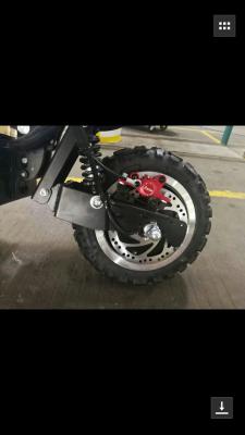

Кстати внизу там есть фотки и кабель даже  выходит со стороны ротора.
Fokan

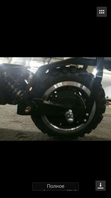

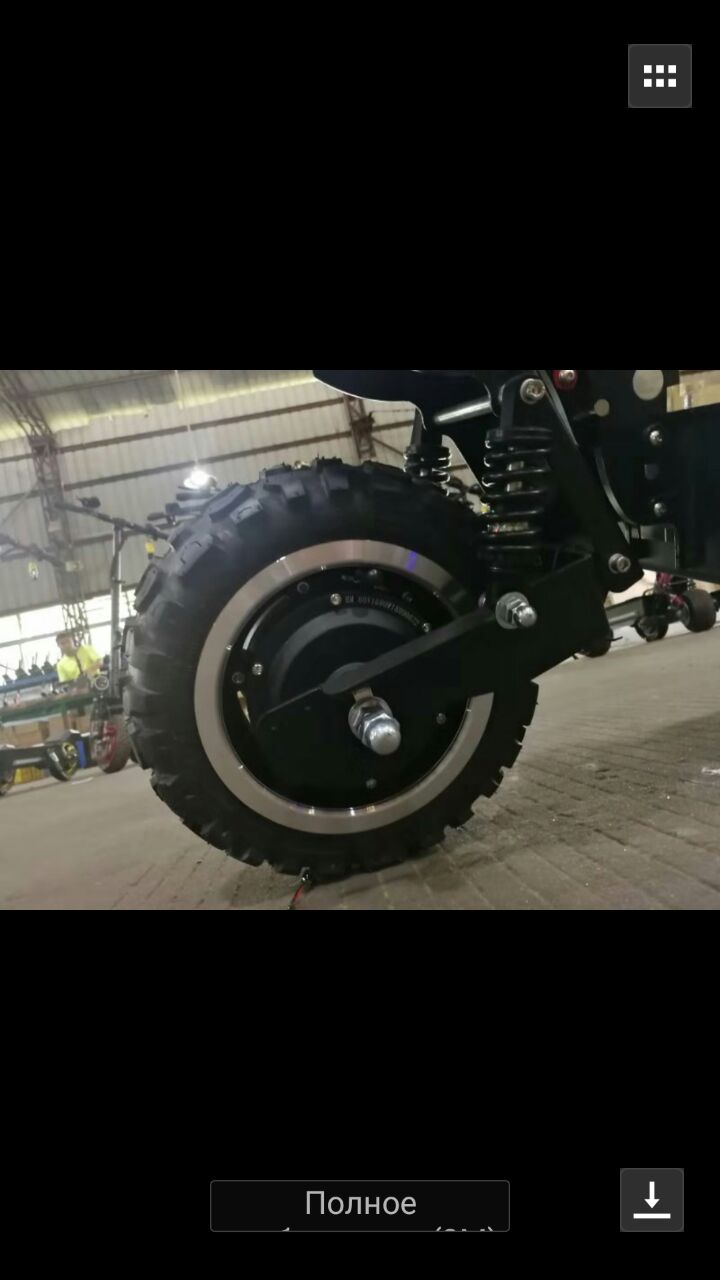

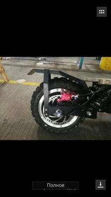

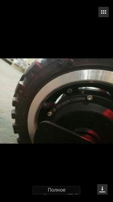

вот фото по моторам прислали
RS New Vision
Катаю на xiaomi 365 pro
Rjkz
эта китайсы фота прислали?
Этож кинг на фотках?
Fokan
[user]Rjkz[/user], да китайцы, по фото два самоката, на одном есть оргстекло как на кингсвине , на другом нет

В 1600 моторах Сказали есть 5 и 7 см магниты, но как повлияет 7 на скорость и накат мощность одинаковая ли ширина там крышек и какой статор
Я думал есть 4,5 и 6см магниты и30 шт
Говорят там 5 или 7 на выбор и магнитов 40 шт
Но говорят редко покупают и из за 2 моторов никто париться не будет
И раз в 1600 ставят 5см магниты то это нормально и если 7 то другая цена и другие характеристики получатся
Я уже всех достал
Думал уже может от ультры 2 взять там то точно 60мм но холлов нет
Тоже гемор их ставить, провода менять ещё
Да и дороже явно будут
Как бы не оказалось что 1600 по факту теми же 1200 окажутся
Хотя кингсвинг бодрее был фантома да и zapcool ultron всякие тож быстрее и Мощнее
Что посоветуете, может забить и 5 см купить, по факту могут 4,5 оказаться правда

В общем итог
Решил заказать все же через [user]Bibylya[/user],
Получается 6см магниты, 21-24 дня доставка,плюс пару дней из шенженя в гуанчжоу на склад
22,4тр за все с камерами покрышками и доставкой до Москвы
Дешевле и быстрее чем на али
Кто хочет тоже обновить Моторы , пишите

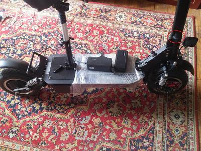

Взвесил самокат 45,4 получилось с сидением, чувствую с новой батареей и другими моторами будет за 50
Почти как дуалтрон Х
Сейчас 45,4 с сидением, текущая батарея около 7, сидение около 2 , снимаем получаем 36,4 ставим другой корпус ну на 2 кг больше может грубо говоря 38,4 и батарея новая 13 округлим итого 51,4 и 53,4 с сидением

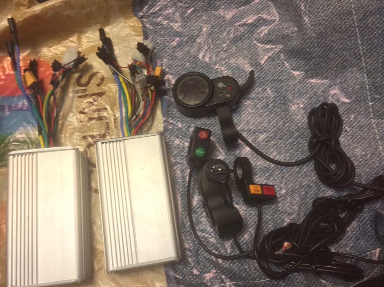

[user]CReDo[/user], нашёл комплект старой версии контроллера, хочу взять
Может дольше хватать будет и настроек там должно быть больше
а где вы такой набор нашли?можно в личку?
Fokan
[user]Wanderer89[/user], все просто , купил у человека который купил бу фантом ранних версий
Уже продал, позже хочу ядреные поставить
https://electrotransport.ru/index.php?topic=50107
Два 6ф и дисплей
Текущие либо продавать буду, либо на другой проект
