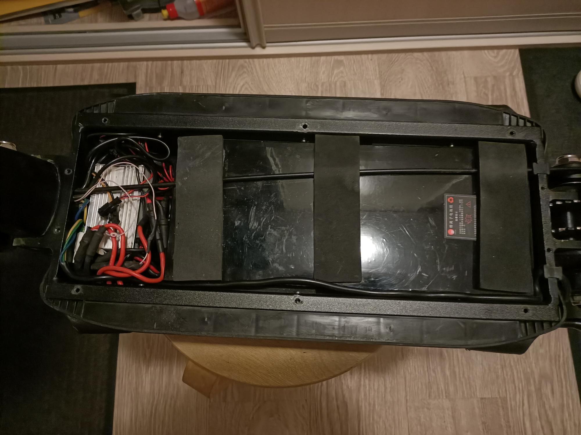

Господа, на раптора есть какие-то варианты синусный контроллер поставить? Я уже подумываю плату плавного старта купить, но вот чёт сомнения одолевают. Места в деке немного, батарея 24,5Ah от Спайдера стоит.
Или МК без холлов это приговор?
АлександрМ
Настройками + Эко можно добиться плавности движения.
LuiDeClermont
По пробегу на моем Рапторе 2 с батареей от Спайдера 24.5Ah, мой вес 100кг + одежда, всегда третья скорость, P9-3 P7-1/4, никакого ЭКО режима, всегда полный привод: проехал 42км, заряд показывает 56,5v и 48%. Ехал в смешанном режиме от 20 до 50. И в горки затяжные жарил на все деньги и все такое. А если поменять резину на новую Райзингсан, уверен, накат и пробег будут ещё лучше.Ну а если тошить в Эко режиме....уууу. А вообще присматриваю Dualtron Витю.
АлександрМ
Тогда не понятно, какую проблему хотели решить синусными контроллерами.
LuiDeClermont
Хотел, чтобы всегда стояло p7 -0/1 и p9-3, но чтобы модно было без рывком трогаться, а тягу исключительно курком регулировать. Как говорится и рыбку съесть и ....мда:) а итоге P7-4 и P9-3 под меня нормально заходят, весьма комфортно. В сторону Вити просматриваю конечно.
