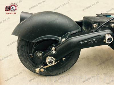

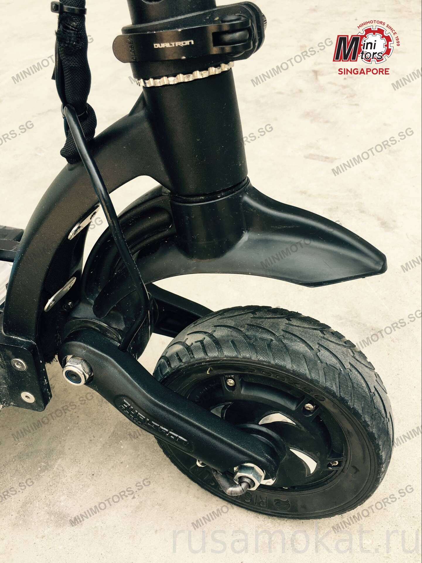

  • Переднее крыло - декоративное. От брызг и грязи не защищает от слова совсем. Заднее - как на мини4, но почему-то гении инженерной мысли минимоторс между декой и крылом оставили дырку, сантиметра в 2-3, и колесо в этой дырке крылом не закрыто. Соответственно грязная сумка и спина вам обепечены, если её чем-нибудь не заделать.

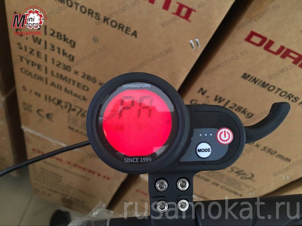

  • Подсветка - как на минике. Чисто декоративная или "предупредительная". Дорогу она освещает плохо, но выглядит отлично :)

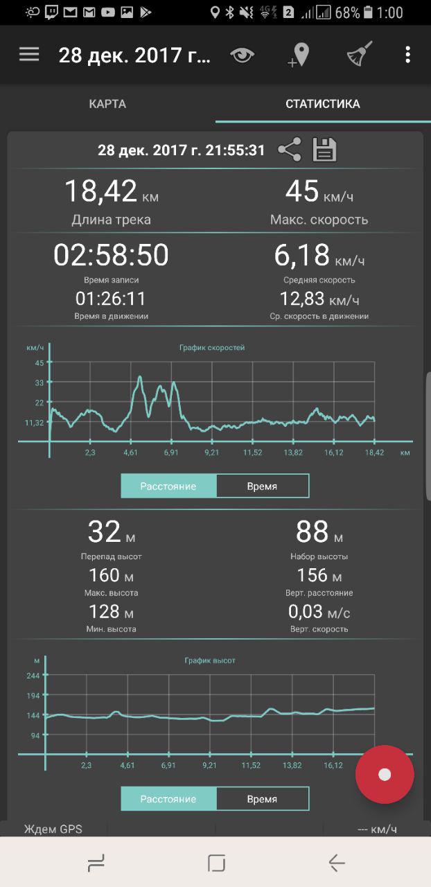

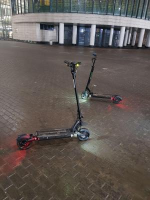

Ночером покатались ещё. Страх перед раптором ушел, после того, как мы нашли отличную набережную: длинную, сухую, прямую, без людей, где получилось выжать максималку для 60% заряда батареи, - 45 км/ч. И всё, раптор стал родным :)
Руль в новом положении (не заваленным к животу, а стоящий прямо) очень хорошо сказался на удобстве использования - полезного места на деке стало в разы больше, стоять стало удобнее, распределение веса стало нормальным. Теперь раптор так не козлит и не юлит рулём при ускорении. По поводу руля, кстати, мне нравится, что он такой широкий, по сравнению с миником просто удобнее рулить :) И, что интересно, на минике я практически не могу ездить с одной рукой, а на рапторе - легко.

Батарейка.
Выехал я с 75%. По одометру (P2 - 17, как в минике) 20км наезжено, батарейки осталось 45%. На 45% на полном приводе при максимальном разгоне аккумулятор начинает просаживаться, самокат "моргает глазом", мол, чувак, полегче! Если не сильно втапливать, то спокойно едет 30-35 км/ч и ни на что не жалуется.
70% времени я ездил не на полном приводе. Ооооочень комфортно. Ускорение адекватное и мягкое, но даже в такой конфигурации раптор очень шустрый и тяговитый. Полный привод включался, когда нужно притопить и что-то обогнать или успеть где-то проскочить, ну или если впереди крутая горка :) Ещё самокат тяжелый. Это ощущается не только когда прёшь его на третий этаж (нужно срочно приколхозить ручку для переноски на деку, просто так его таскать безумно неудобно), но и когда просто его везёшь. Чувствуется некая "солидность", особенно по сравнению с миником 4.
