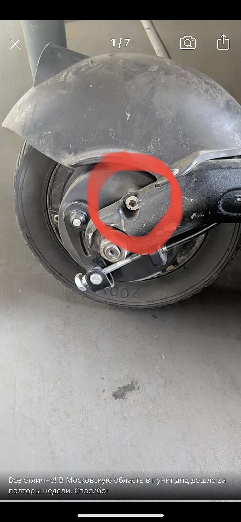

Добрый день. Во время поездки отлетел вот этот болт барабанного тормоза. Подскажите, какой он там?
