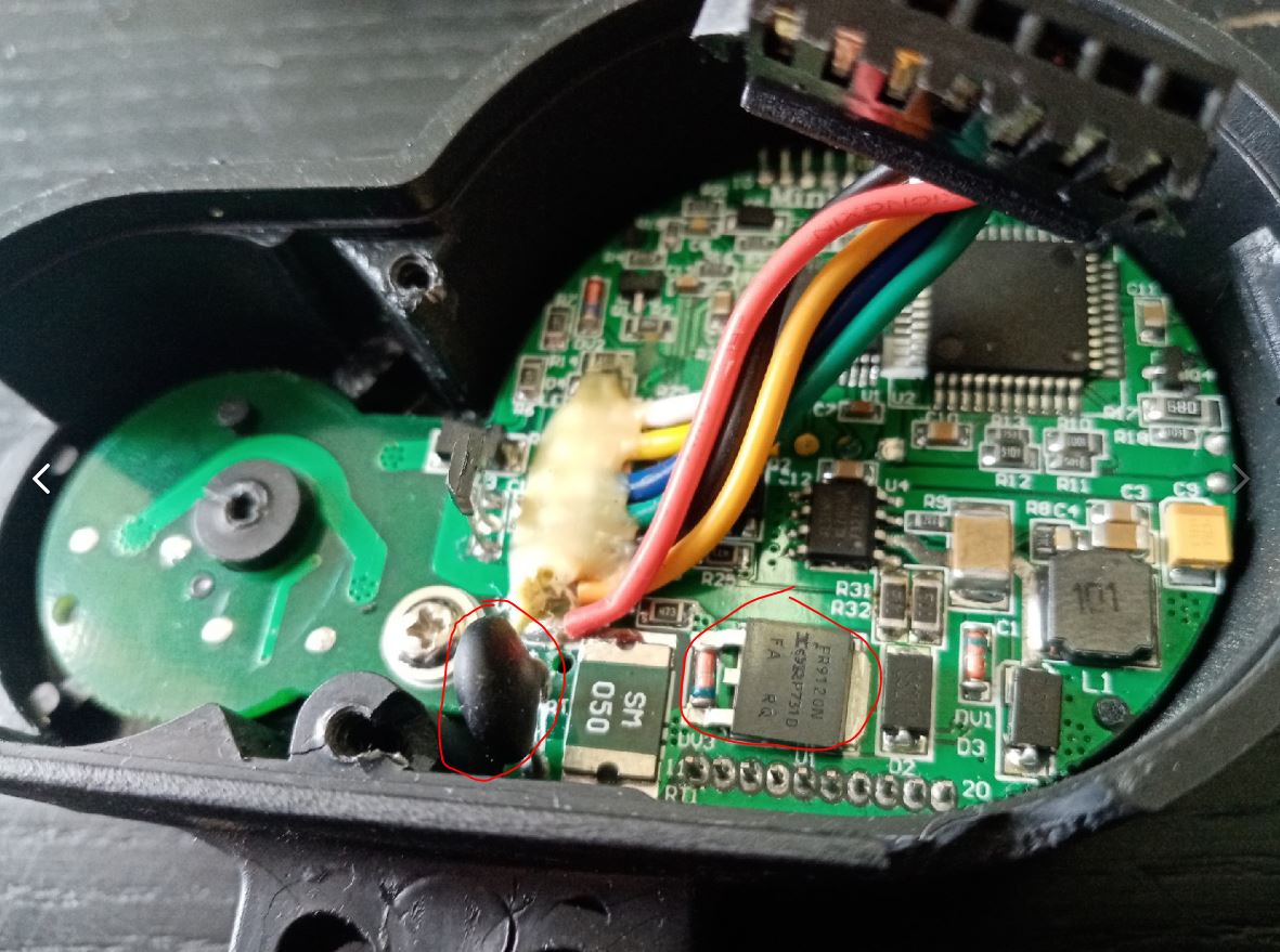

ХЭЛП. Попал под дождь, появилась ошибка ручки газа. шевелишь корпус- ошибка пропадает. Но самокат сам по себе стал ехать километров 10 в час... при каждом повторном запуске снова ошибка ручки газа.. сейчас вообще не включается, при долгом удержании кнопки вкл- идёт дымок. Дисплей v1.3 . Внешне всё ок выглядит внутри. никаких подгоревших элементов. Что делать?????
volodiaa
#6302
похоже вода в курок - дисплей попала?  Надо было срочно обесточить , снять и просушить курок. А сейчас наверное уже новый нужен курок.
Откуда дымок? с какой детальки? скорее всего сопротивление 501 (511) или транзистор (1013, 9120, )
Скорее всего проц сгорел [b-b](проверяется пониженным сопротивление на крайних ножках 8-9 или 9-10)[/b-b].  Если повезло , то сгорела микросхема питания (8ног), могла и плата деградировать (электролиз) .

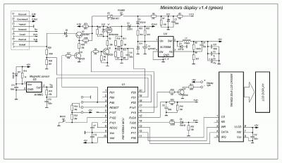

тут есть схемы курков.    https://electrotransport.ru/index.php?topic=52365.0;topicseen
Metrix577
Дымок не понятно откуда идёт. как будто из под дисплея. А вот эти места красным отметил - нагреваются когда держишь кнопку питания
volodiaa
9120 транзистор включения, может греться по причине сгорания самого или повышенной нагрузки в схеме (сгорел проц и т.д.)
круглая - греться чуть должна , сильный нагрев - те же причины (повышенная нагрузка)
проверь греется проц или нет.

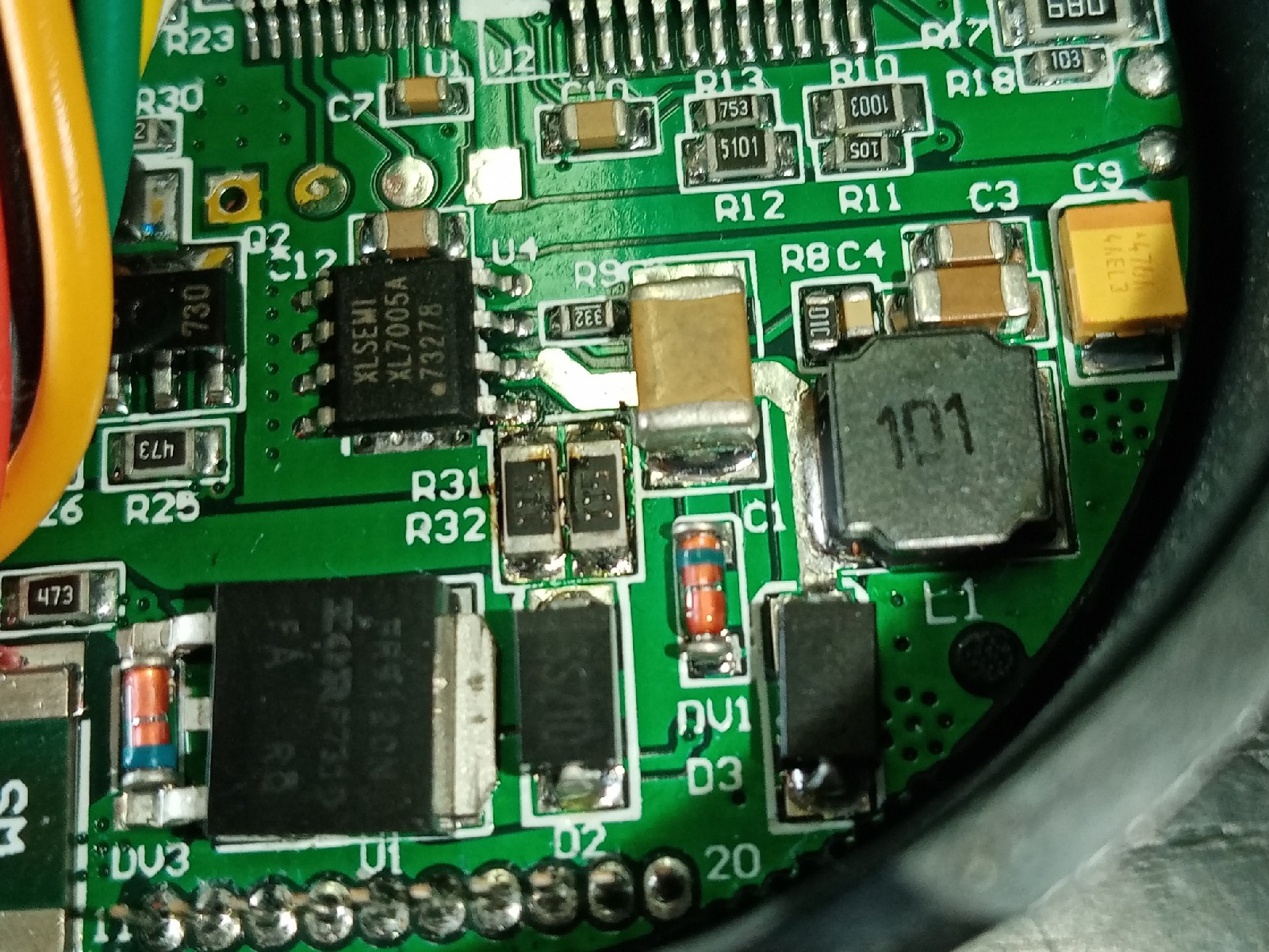

Metrix577
R31, R32  511 выглядят подгоревшими
Проц совсем холодный. Греется только то, что внизу схемы
volodiaa
#6306
эти сопротивления как защита по току R31, R32 (стоять параллельно) тоже сгорают часто, их менять при малейшем подгорании. тестером на плате померь-должно быть половина номинала сопротивления.  подгоревшие тоже греются. кондер около сопротивлений тоже надо проверить (желтый кубик), были случаи пробития!
греться могут от долгого удержания кнопки, скорее всего транзистор сгорел.

А схемы курка зеленого V1.3 ни у кого нету? ?
или v1.4 таже самая схема?
volodiaa
схемы схожие. есть не значительные различия.
