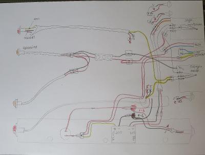

Привет пропал электротормоз .. Провода звонил может контролер или моторы это после замены покрышек. Что может быть еще а так страшно без него ездить

Проверь питание с дисишки ( 12 вольт) и подключения белых проводов в деке.
восклицательный знак на дисплее и стопари включаются при нажатии на тормоз?

Не работает
не стоп и знака нет и ошибок.. Но не может же это из-за света быть я перед срезал  фар в деке и на место внешку подсоединил .
А про дисишку можно подробней? И провода белые те что в контролер заходят от тормоза?

с дисишки 12 вольт идут по красному проводу в деку, далее к ручкам тормоза (синий с красным) и обратно на белый. то есть при подаче 12 вольт на белый - срабатывает тормоз, рекуп. Правда на первых моделях белый сажался на минус
Metrix577
[user]volodiaa[/user], Подключение напрямую решило вопрос. Теперь снова полный привод)))))) Благодарю! Эта кнопка ваще бесполезная и проблемная..
