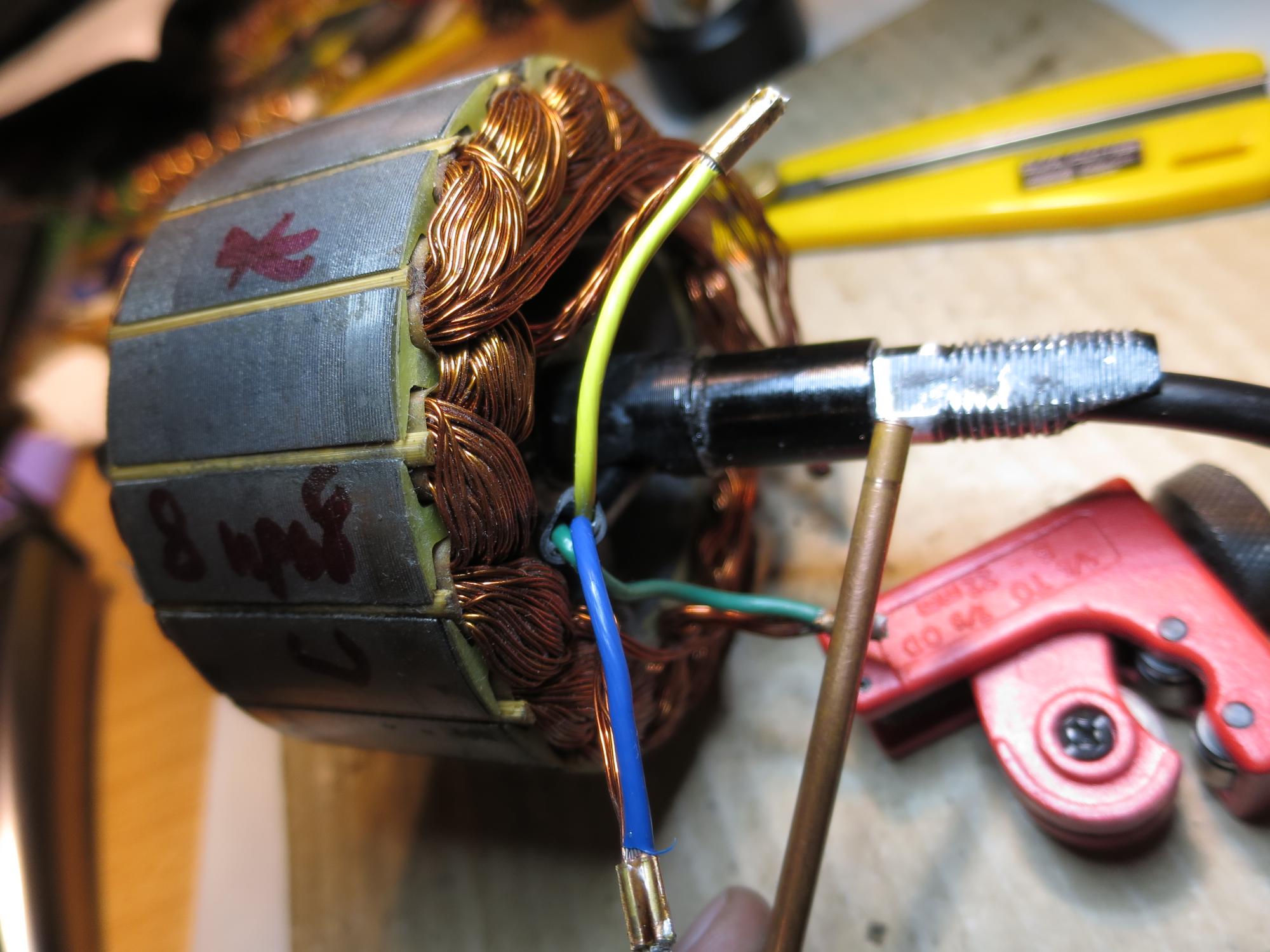

volodiaa
Цитироватьа не проще на клеммы электриков , посадить , те что на болтах? +)
Если клеммы обжимные, то пойдут, но они места много занимают, больше чем бананы.
А если вы имели ввиду соединители  как для ламп, в пластике, то этот пластик (целофан )  плывет от нагрева.
проще тогда два провода обжать в медную гильзу (нарезать медную трубку, одеть, обжать, пропаять.) и сверху термо изоляцию. я так фазные сейчас соединяю внутри колеса и можно пропаять еще.
медные трубки - http://prodiel.ru/index.php?cat=153
