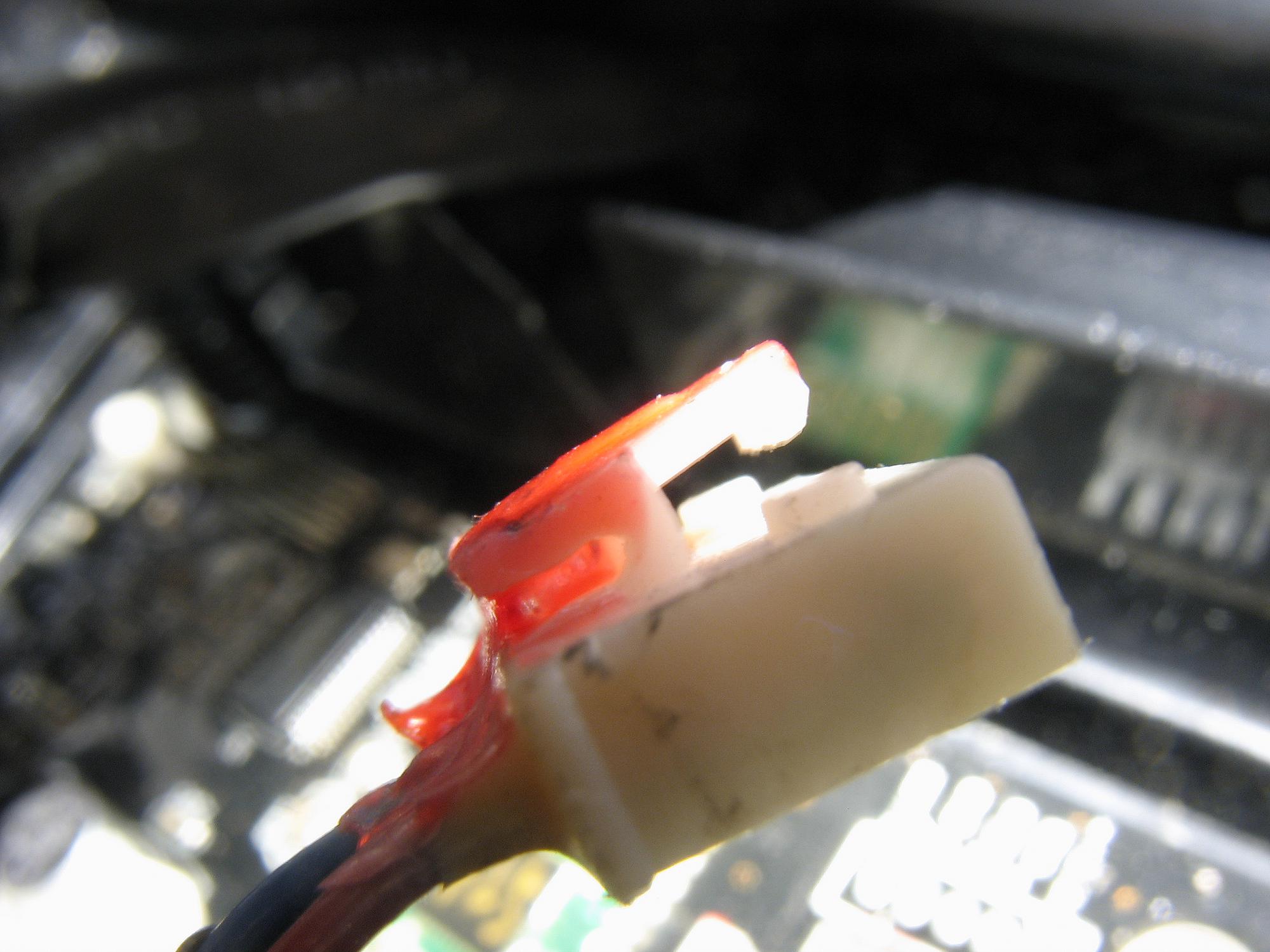

Хе-хе, кЕтайцы любят заливать этот разьем клеем в невставленном состоянии  :laugh:
Вот как на моей фотке, соотв., на любой кочке он вылетает из ответной части. Клей надо снять, разьем защелкнуть :)))):
Добавлено 22 Сен. 2019 в 23:26
Ах да, еще надо перекусить все хомуты стягивающие все жгуты проводов. Ибо из-за дикого натяжения, все разьемы вылезают вместе с ответными частями, которые в плате :)

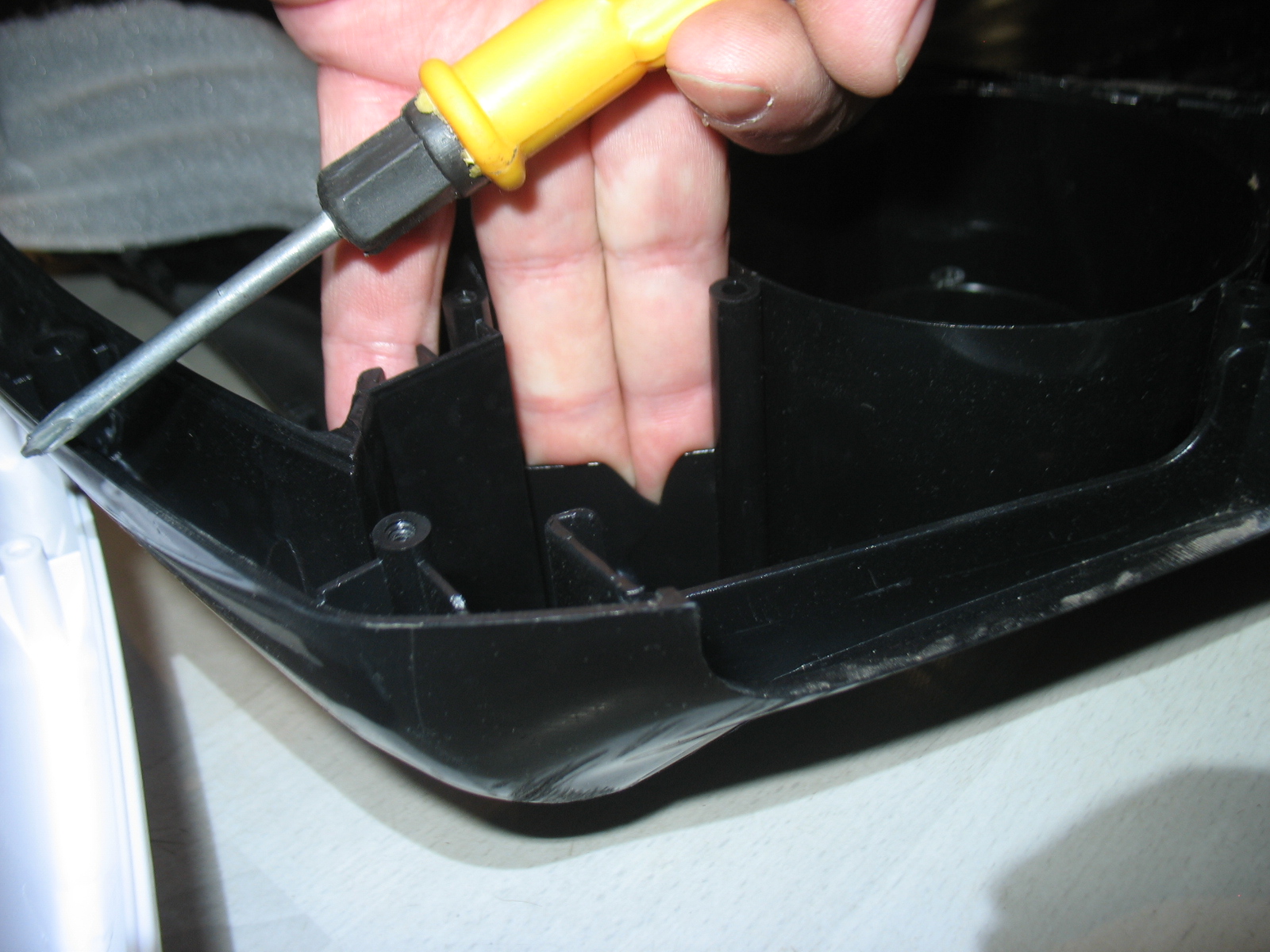

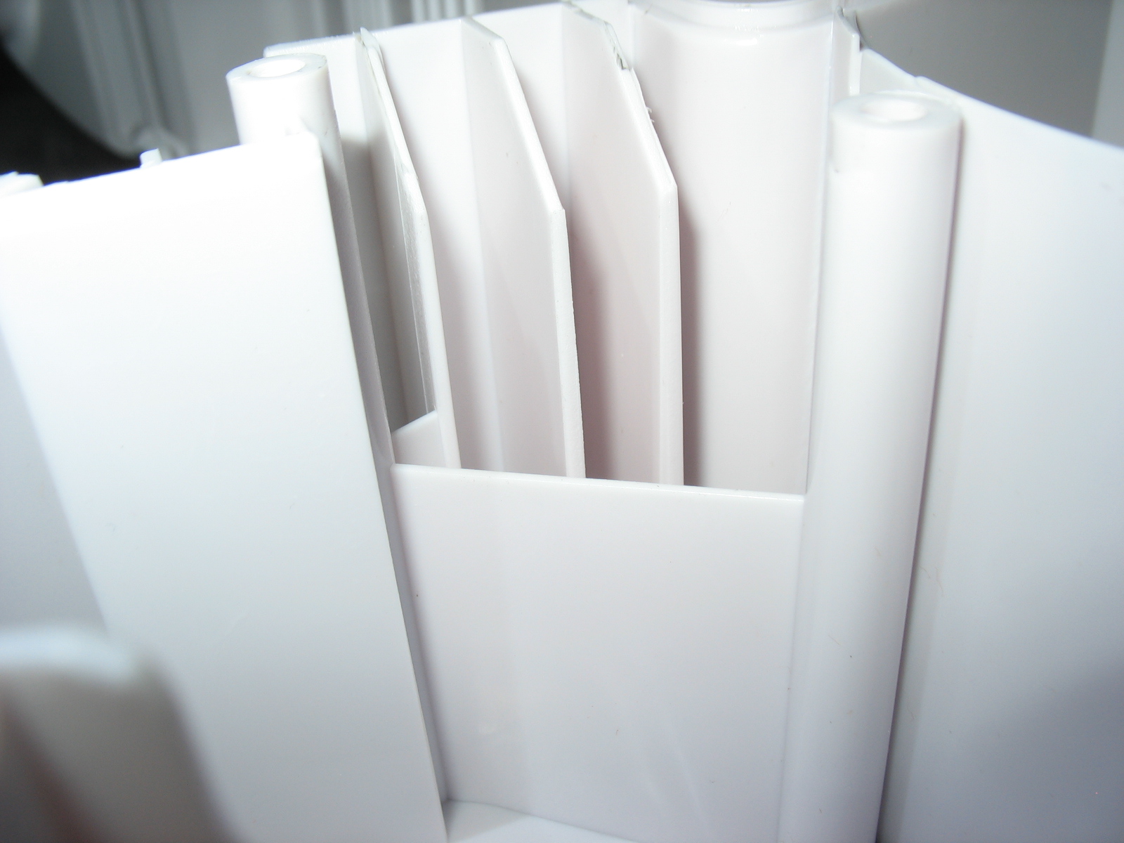

Dmitry__

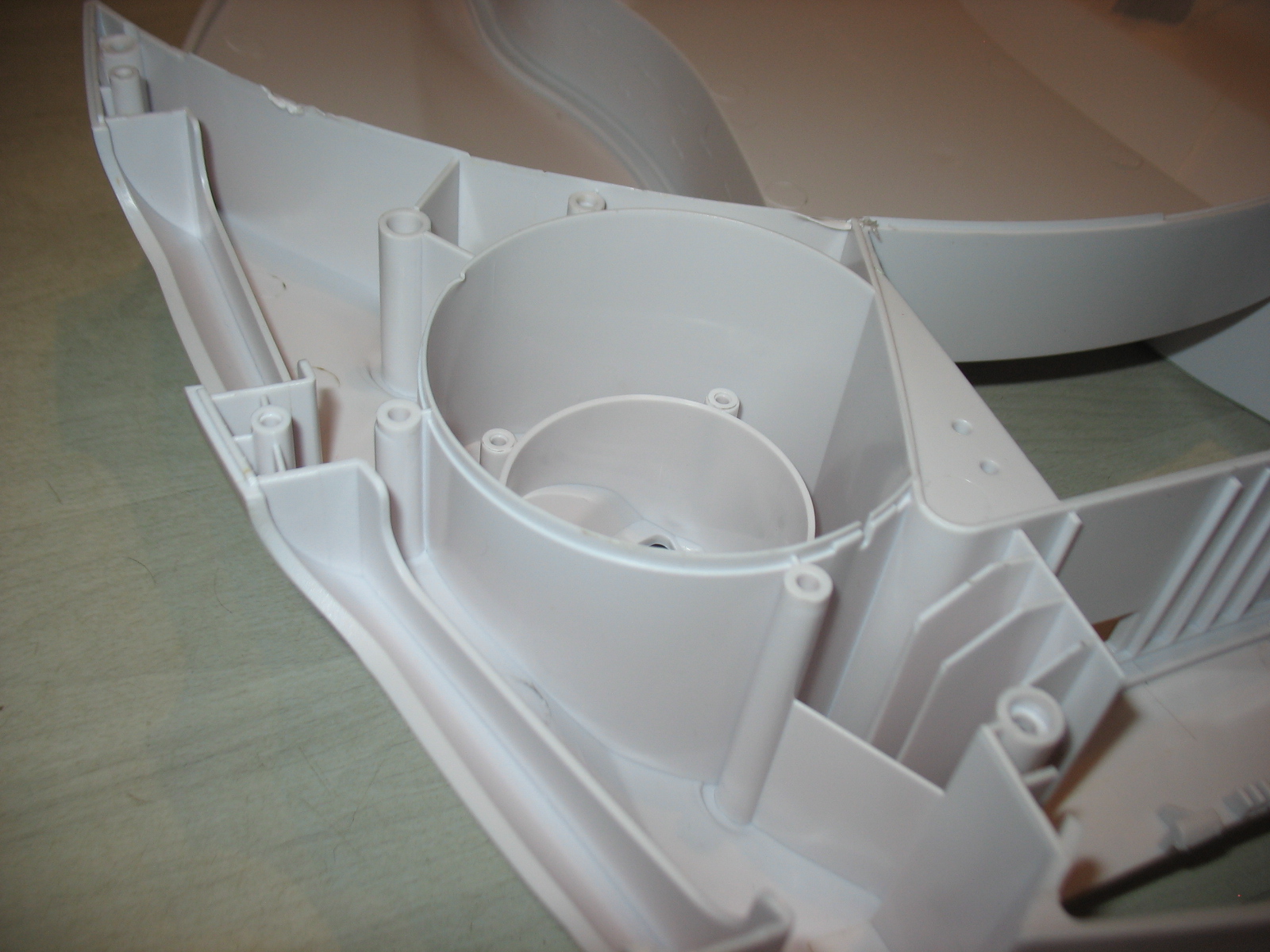

Корпуса слонов 18-го года :)
Брак производства, пластик не пролился во многих местах, нет ребер жесткости, оплавленные дыры от непролива пластика. :)

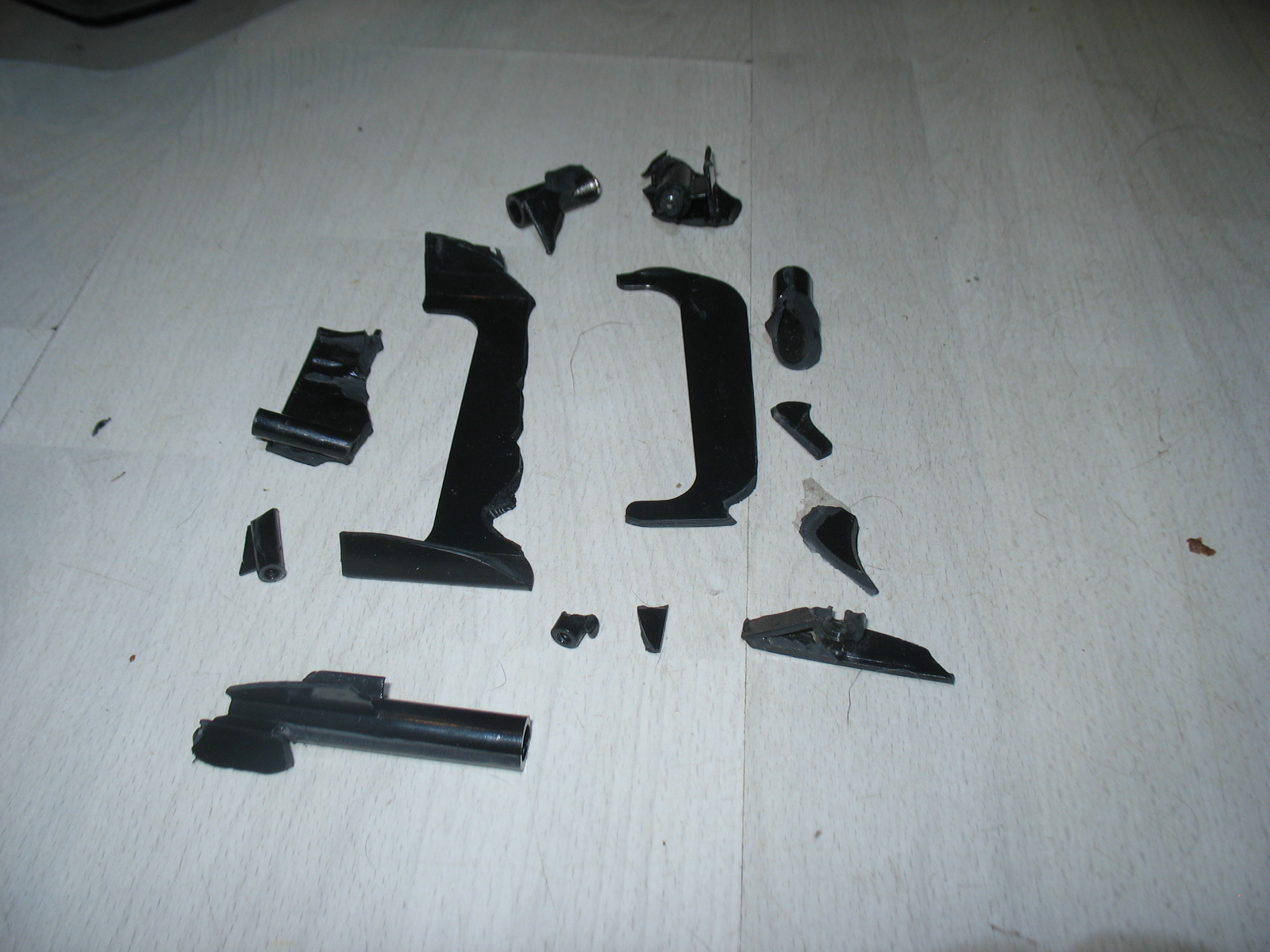

Цитата: volk0001 от 28 Июль 2019 в 11:34Справедливости ради, у меня первые трещины пошли на 4 тысячах.
Это уже - рука/лицо для нормального корпуса, А с новыми корпусами это не катит. Что тут клеить?  И это далеко не все запчасти, я только потом догадался складывать их в мешочег :laugh:
Я обещал фоток всего этого фуфла  :hello:

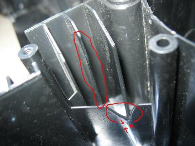

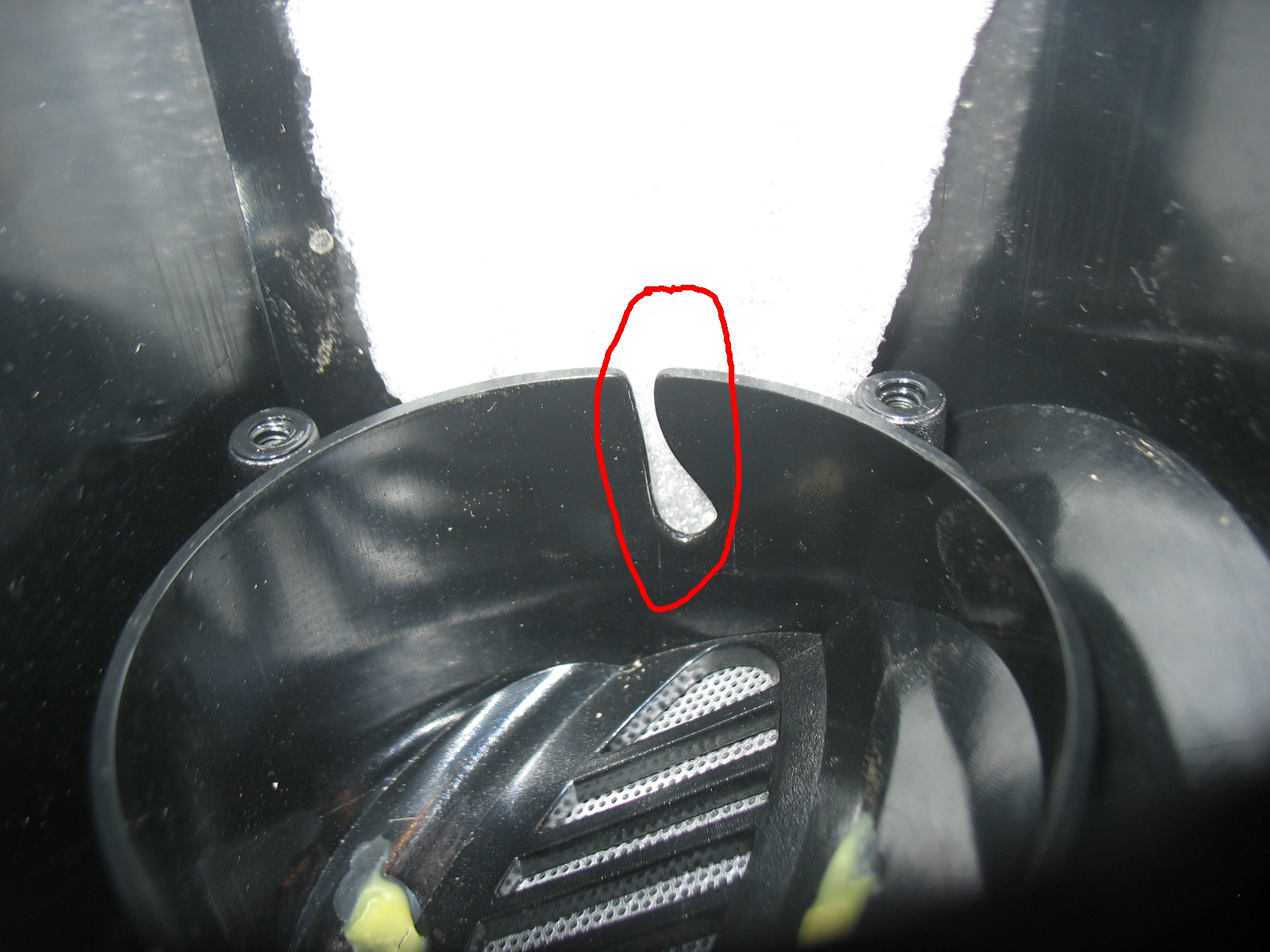

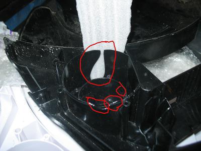

Угадайте, что это за наплывы? Причем практически одинаковые на обеих половинках корпуса.  Это не пресс-форма такая, ибо присутствуют отрицательные углы и деталь из пресс-формы будет невозможно вытащить.
Даааааа, это брак производства. Чтоб было лучше видно на черном корпусе, подложил белый фон, дефекты обвел красным:
А вот это вообще смешное фото, я засунул пальцы чтоб был контраст, а потом пытался пальцы засунуть в новом корпусе и не смог. Т.к. за пальцами вообще не хватает ребра жесткости, он просто не пролился в пресс-форме  :facepalm:
И вот что за пальцами, просто нет одного ребра жесткости. Стрелками обозначил развитие трещины из-за дефекта:
А тут я пальчиками выламываю крепление. Извините за видео "камера привязана к хвосту бешеной собаки", перезапись невозможна, крепления уже нет.
