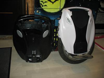

Слоноводы, не катайтесь на слоне сидя! Шедевральная кЕтайская инженерная мысль просто не могла предположить, что наездник может весить больше 50-ти кг. Сейчас меняю корпус, разглядываю пластик... :)
Вся масса (мои 95кг), когда сидишь на колесе, просто пытается  разорвать в стороны половинки корпуса. От этого вырывает весь крепеж с мясом. А отверстия и крепеж корпуса к педалям принимают всю нагрузку, поэтому идут трещины по всем силовым элементам.
Если интересно, могу зафоткать этот шедевр.
Добавлено 16 Июл 2019 в 14:03
Даааа!, корпуса слонов 18-го года - бракованные. На ребрах жесткости есть странные провалы в литье (плавные оплавленные изгибы), по ним развиваются трещины.
Сейчас все это сравниваю с купленными корпусами (белыми)

Так в экодрифте, но на заказ, очень демократичные цены. Если заказывать сейчас, то придет осенью :)
Собрал белого коня, надо где-нибудь парад принять. Эх, поеду на нем на работу завтра. Буду умирать молодым!

Ripido
[user]Dmitry__[/user], блин, надо было черные крышки на динамики взять. Получилась бы глазастая зёбра вместо слона )

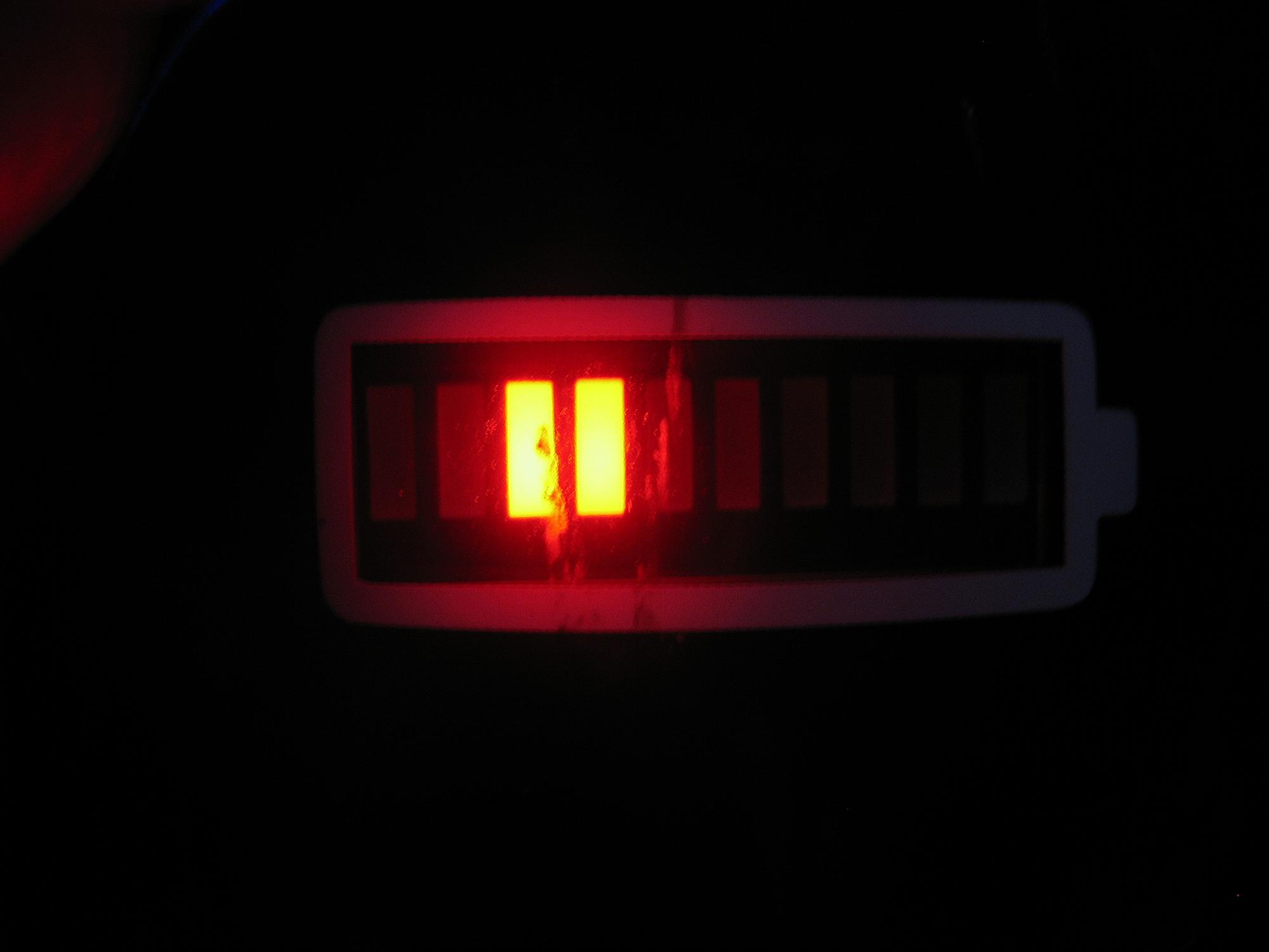

 :-( Что-то сдохло в колесе: при малейшей нагрузке в любую сторону отключается и идут быстыре двойные писки. Иногда вместо просто отключения может начать биться в конвульсиях, как будто на ручнике быстро включается/отключается. На что грешить в первую очередь, на контроллер?
Ехал небыстро, на улице прохладно, были небольшие кочки - внезапно кувырок и всё, бери шинель колесо, иди домой.
KingSong KS16S 840
KingSong KS18A 1680
StarWay Mini 4 48V
Dmitry__
А что показывает индикатор заряда аккума во время глюка? На него выводится ошибка. У меня вот такое показывал, когда вывалился разьем датчиков Холла:
