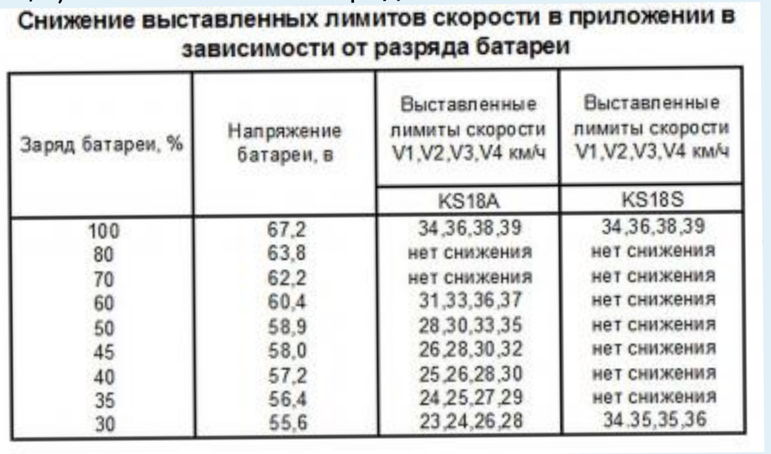

volk0001
Коллеги, напомните пожалуйста, на каком напряжении А+ начинает ограничивать скорость и предупреждать о низком разряде?
beev
На 69 странице подробно писал и приводил такую табличку:
NineBot One (P) (340-->660Wh), v. 1.4.3.,  Kingsong KS-18A-(680-->1300Wh)
