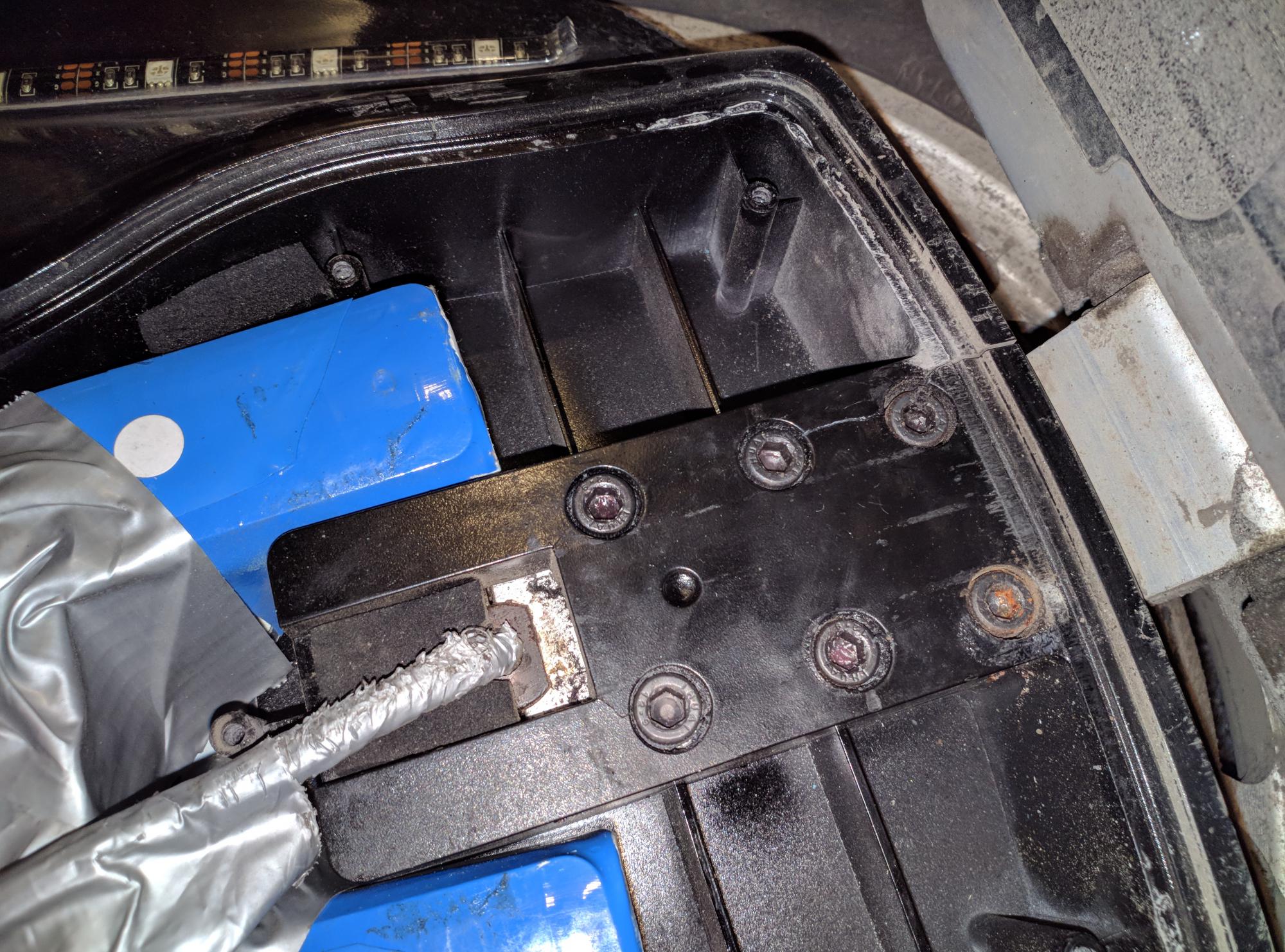

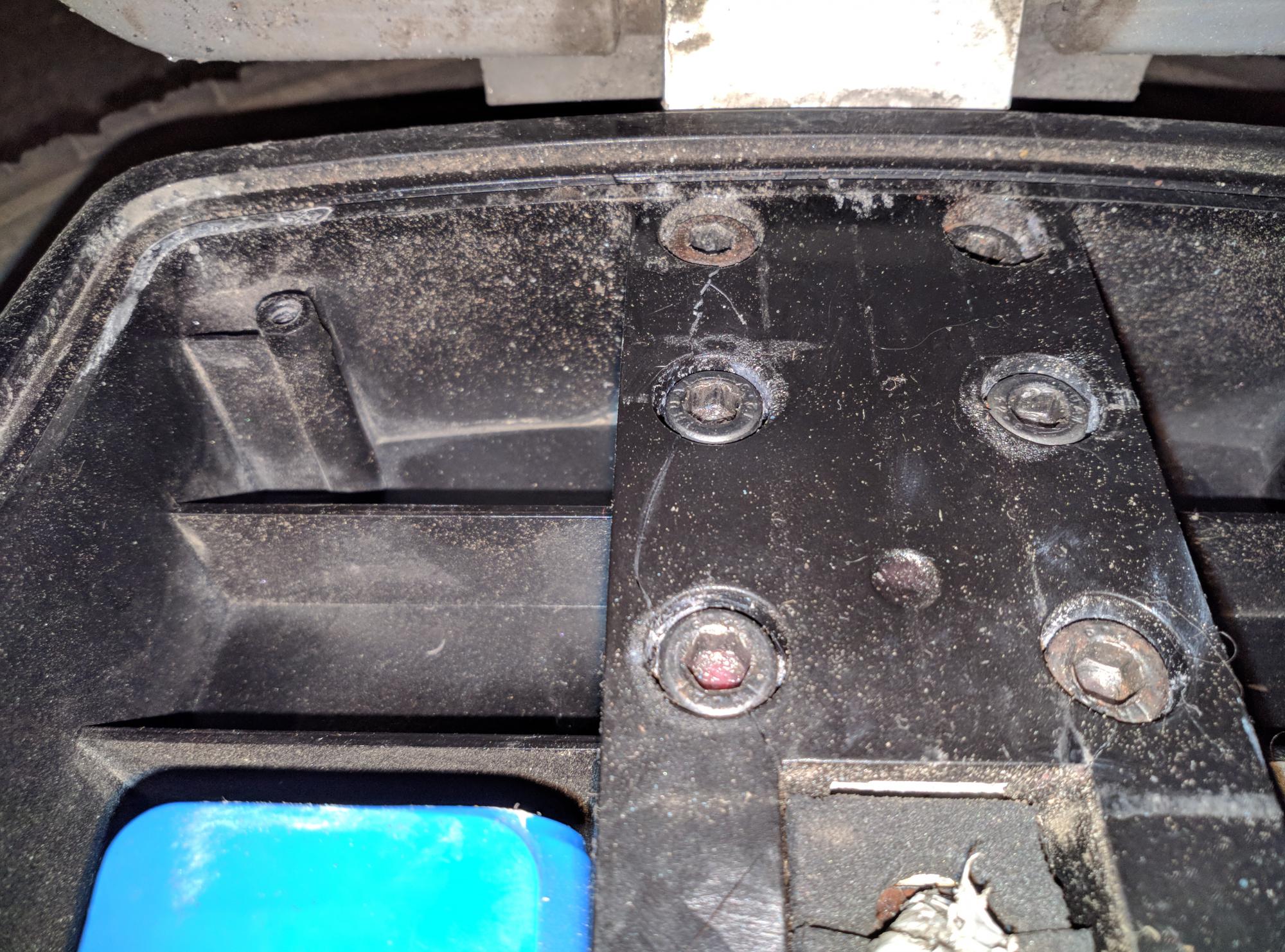

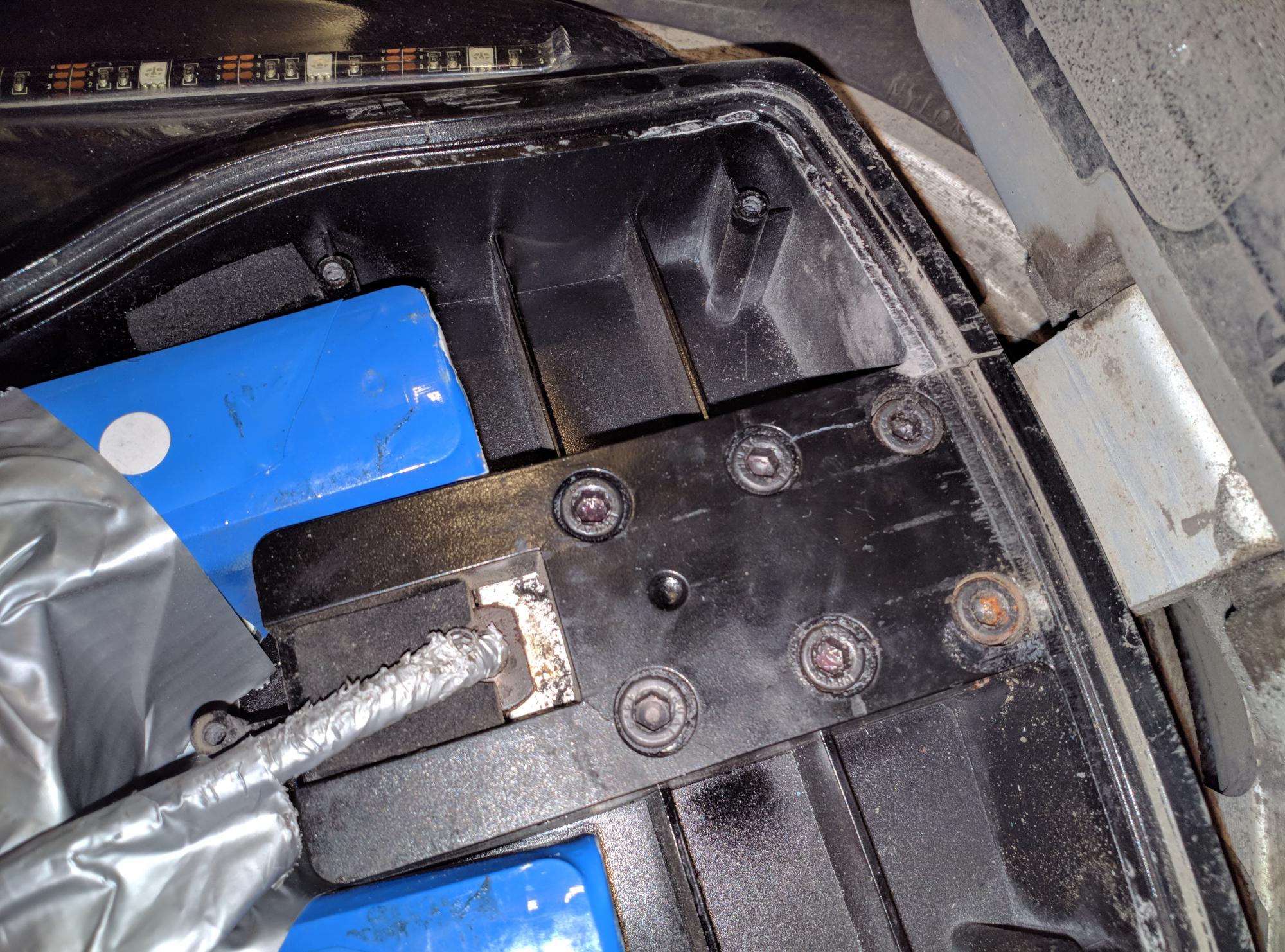

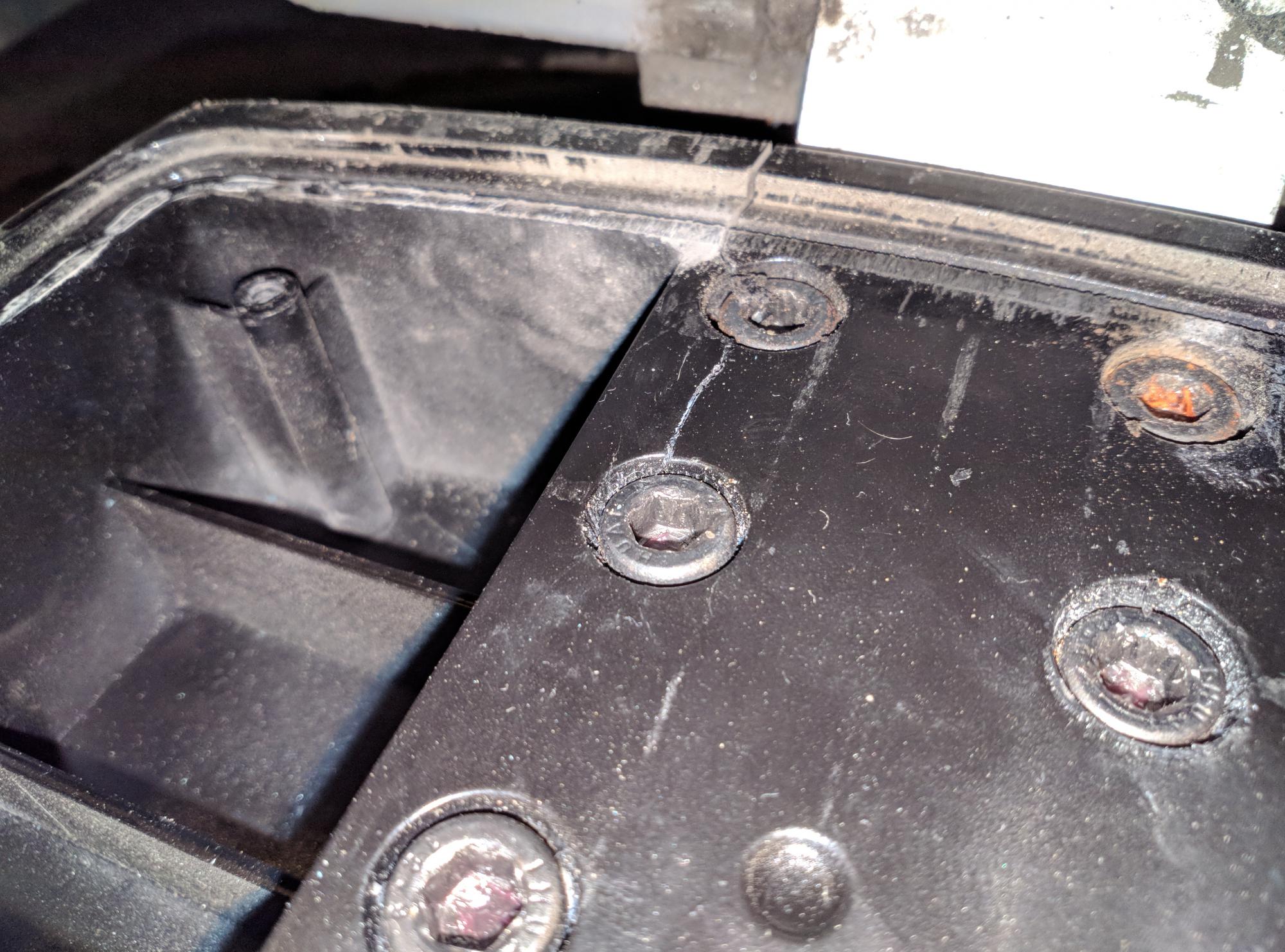

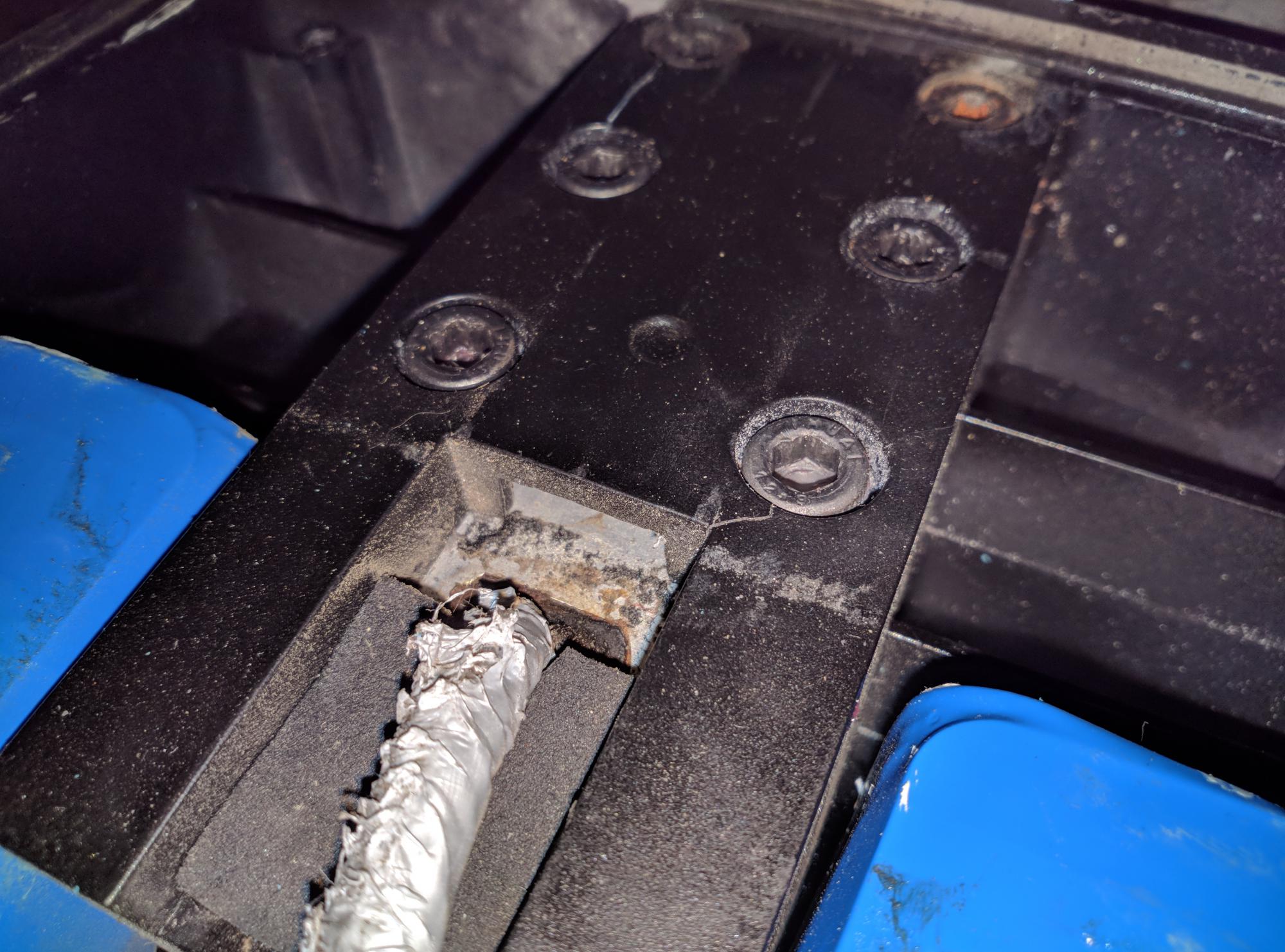

cnaipep
Не в качестве отзывной компании, гарантия уже прошла да и по номерам не попадаю, а просто расскажу о своей проблеме.
Начал чувствовать как колесо стало колбасить на кочках и при тормозе. День поездил - думал может мне кажется, потом разобрал. Вот результат... На колесе не прыгал - не умею) на поребрики тоже особо тараном не заезжал. На колесе не сидел - рост не позволяет.
Собственно вопрос. Могу я купить у вас один корпус?))) [user]EcoDrift[/user]
На сайте нашёл только для 18А за 4,500р, вроде они подходят...
