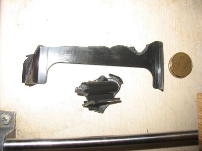

Ура, наконец-то кто-то это сказал. Подтверждаю за 300 км. корпус развалился. Даже трет колесо об корпус при стоянии одной ногой на педали. С колеса не падал, вот такие разрушения после 5-ти падений колеса (не могу привыкнуть после маленького колеса, хватать слона за ручку при спрыгивании на нулевой скорости).
Выдирает все с мясом:
Не принимаю ничью сторону, но я просто не представляю как такое могло получиться.
Корпус явно другой, старого слона надо было наверное со 2-го этажа скинуть чтобы такое получилось :)
У меня Слон летал и прыгал пипец как, только антуражные потёртости оставались - монолит! Зато у меня ломалась ось :)

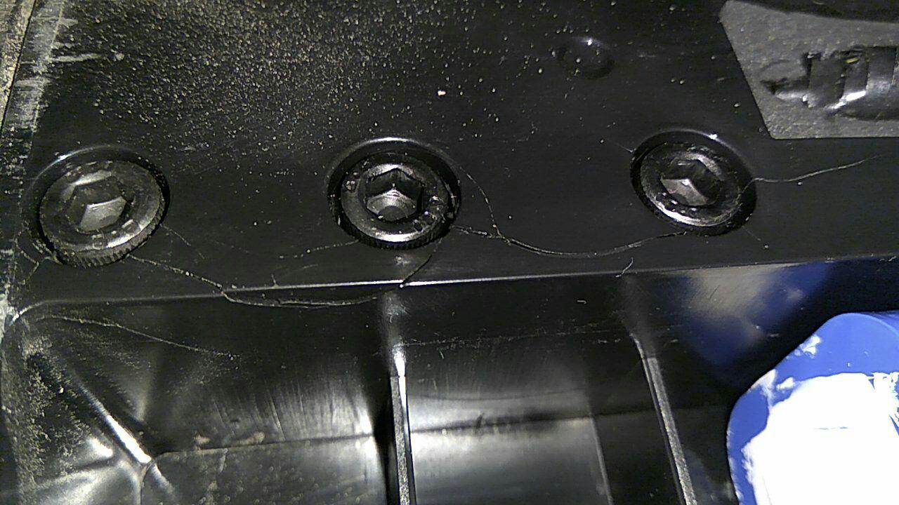

Основная проблема, которая вылазит у слонов ~18+ года (первые признаки стали появляться у активных катальщиков в заслоновском чате уже осенью 18) - через 1000-2000км пробега (у кого как) просто в хламину трескается корпус в районе крепления стоек. Достаточно зайти в галерею телеговского zaСЛОНА чтобы увидеть все эти ужасы и то, как пользователи их пытаются устранить (эпоксидка со стекловолокном/носками для усиления  :laugh:, полиморфусами и т.п.) Причем проблема актуальна и у худых рацлеров (вроде бы в чате был человек с весом 45 кг - за пару месяцев уже пошли трещины). Там даже 1 человеку вроде бы слон пришел уже сразу из коробки с треснутым корпусом в районе стоек - ну это вообще никуда не годится  я считаю :-\
То что от простого падения под наклоном на месте у слонов фары проваливаются в корпус, вырывает там пластик с мясом и т.п. - на самом деле это еще легко фиксится тем же тейпом. Крепление корпуса к стойкам - вот главная беда  :-( И кроме как вкорячивать туда металл пластины для усиления других вариантов нет (остальные типо экопксидок конечно будут какое-то время брать на себя удар, но на сколько хватит их - вопрос). И места под пластин там не особо... васянство лютое.
Подливает огонь то, что слоны считались неубиваемыми. Я сам лично во время анонса L-ки и изучения ее ttx выбрал слона как проверенное временем колесо тем более его TTX более чем покрывали мои хотелки (уже тогда предрек что из-за инноваций, ручек с тензодатчиком 100% будут какие-то глюки и становиться бетатестером не хотелось) . И проблема была в том, что уверенные ранними неубиваемыми слонами пользователи активно и агрессивно катали на новых и получали по итогу такую бороду. По-хорошему надо сразу после покупки укреплять корпус в районе крепления стоек + укреплять ручку (трескается тоже в хламину) + стыки изнутри укреплять стекловолокнов/эпоксидкой/чего-то-там-еще, укреплять стаканы).

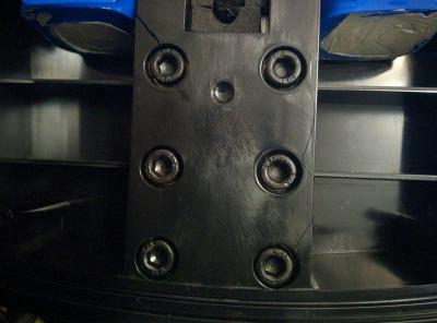

Кароче, если у вас слон 18+ года - я бы уже после 1000км пробега периодически открывали боковины и смотрел наличие трещин в районе крепления к стойкам.
Потому что если там все в хлам растрескается - колесом уже не попользуетесь. При попытке поехать у колеса будет жуткий тремор.
Цитата: silentspy235 от 28 Март 2019 в 10:33А что вас смущает , что корпус трескается от механического повреждения?
Тут больной вопрос у большинства именно крепление корпуса к стойкам, а тут все равно - худой ли ты, ездишь ли как пенс без прыжков и экстрима, у тебя гарантированно пойдут там трещины на новых корпусах. То есть разваливается от обычной неагрессивной эксплуатации даже, что самое печальное  :-\ То что там с мяском от падений на 30+км/ч скоростях вырывает - тут уже сам дурак, согласен. У меня, например, фара никуда не провалилась, хотя падало колесо не раз. Ручка треснула, но и с этим жить можно. А вот стойки....

Я бы на вашем месте все же не поленился и открыл боковины и осмотрел место крепления к стойкам. Для собственного успокоения, так сказать. Если там уже что-то наклевывается (появились характерные "лучики") - я бы сразу это дело постарался как-то обработать, пока не поздно (если есть свободное время и не боитесь с колесом шаманить - народная связка "несколько слоев стекловолокна+ залитие эпоксидкой" вроде как хорошо работают даже на совсем треснутых корпусах).  Если у вас все нормально там - то если примените это "заклинание"  :laugh: прослужит намного дольше в любом случае. Но туда лучше пластины ставить, и тут возни будет уже побольше.
И после осмотра и сделанных выводов уже можно заказать новый корпус  - пока будете ездить на старом вовремя усиленном (хотя бы как-то) будет время по максимуму усилить пришедший новый.
Ниже под спойлером то, с чем рано или поздно столкнется народ со слонами 18+ года (пара фоток из заслона). Это еще, кстати, лайтово треснул (видно вовремя обнаружили трещины) - у некоторых вообще до самого низа корпуса трещины идут, так, что корпус свободно гулять начинает (если рукой пошевелить это место) и у колеса при попытке ехать на нем уже идет некислый тремор (начинает дергать).
Проблемное место
