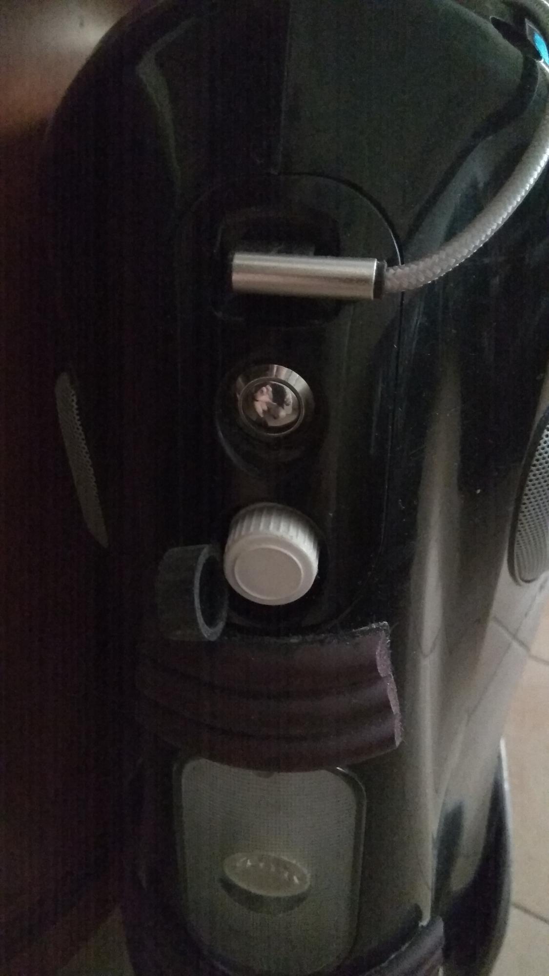

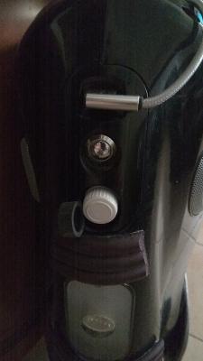

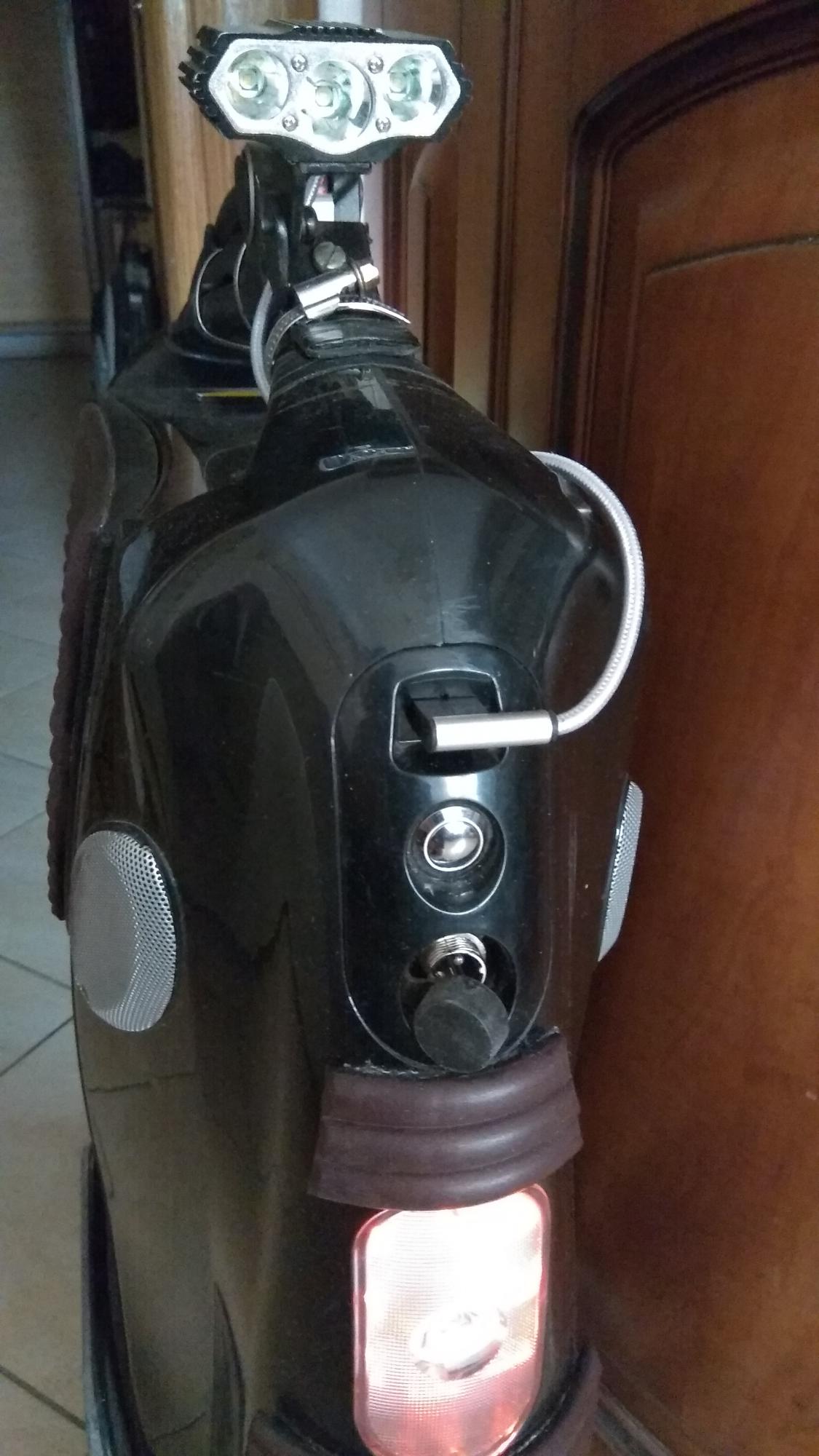

Штатная резиновая заглушка и так хорошо защищает зарядный разъём, а в usb у меня вставлен штекер для питания фары.
Проблем в дождь не было, закрывал пакетом только верхнюю крышку род ручкой. В случае утери резинового колпачка зарядного разъема, можно купить аналогичный разъём с завинчивающимся металлическим колпачком и использовать сам колпачек, либо, как уже писали, использовать подходящую пластиковую пробку от пузырька с лекарствами.
В качестве заглушки usb разъема можно использовать штекер usb-A, отрезанный от неиспрвного или ненужного провода.

А при установленных заглушках на разъемы даже в сильный ливень у меня проблем не было.

Цитата: beev от 23 Фев. 2019 в 16:50Штатная резиновая заглушка и так хорошо защищает зарядный разъём, а в usb у меня вставлен штекер для питания фары.
Я когда так фару подключал, начал контроллер глючить, не выключался кнопкой, только укладыванием на бок, и то не сразу. Когда начав разбираться снял сверху крышку, услышал в контроллере свист. Глюки начались не сразу, довольно долго так отъездил, но пропали потом как только фару снял.

Цитата: LipaTree от 25 Фев. 2019 в 14:14Я когда так фару подключал, начал контроллер глючить, не выключался кнопкой, только укладыванием на бок...

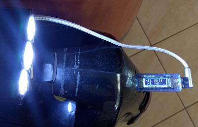

Может просто не повезло. У меня такого пока не наблюдается, но если появится, придется ставить отдельную DCшку и выводить на разъем. Езжу на 2-м уровне яркости фары ( из 3-х возможных).
Потребляемый ток:
1-й уровень - 0,5-0,6А
2-й уровень - 0,9-1,0А
3-й уровень - 1,4-1,5А
Обычно езжу на 2-м уровне, хватает с избытком, изредка включаю 3-й. Ток 1А штатная микруха точно должна держать. Посмотрю как дальше будет.
Фото на 3-м режиме, заметна просадка напряжения на 0,5V:

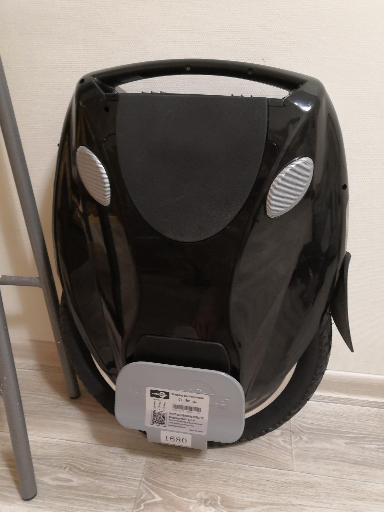

Я джва года ждал наконец-то получил свой 18s!

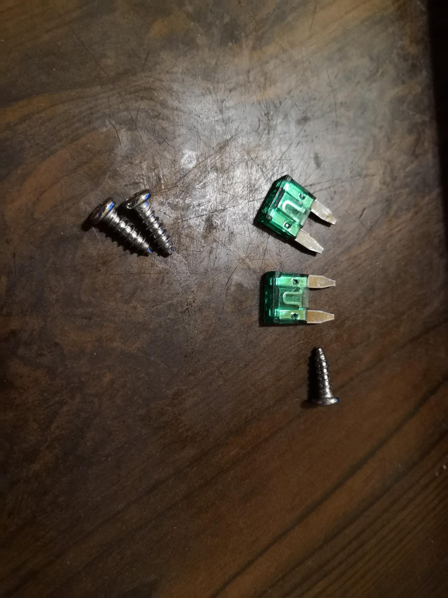

Это второе колесо, первым было (и остается) V5. В сравнении с ним... да вообще никакого сравнения. Это как сравнивать кабриолет и камаз - совершенно разные задачи. Но в любом случае, придется кое-что доделать. Первое: примастрячить телескопическую ручку - с моими 182 см к нынешней приходится наклоняться, а телескопическую хочу, чтобы можно было еще и сиденьем пользоваться. Второе: поставить новый брызговик. Тот, который заводской, совсем тряпочно выглядит. Третье: что-то сделать с педалями, потому что они бесяче люфтят. Еще немного беспокоят три винтика, выпавших после установки колеса вертикально, и две зеленые штучки, лежавшие в коробке рядом с зарядкой.

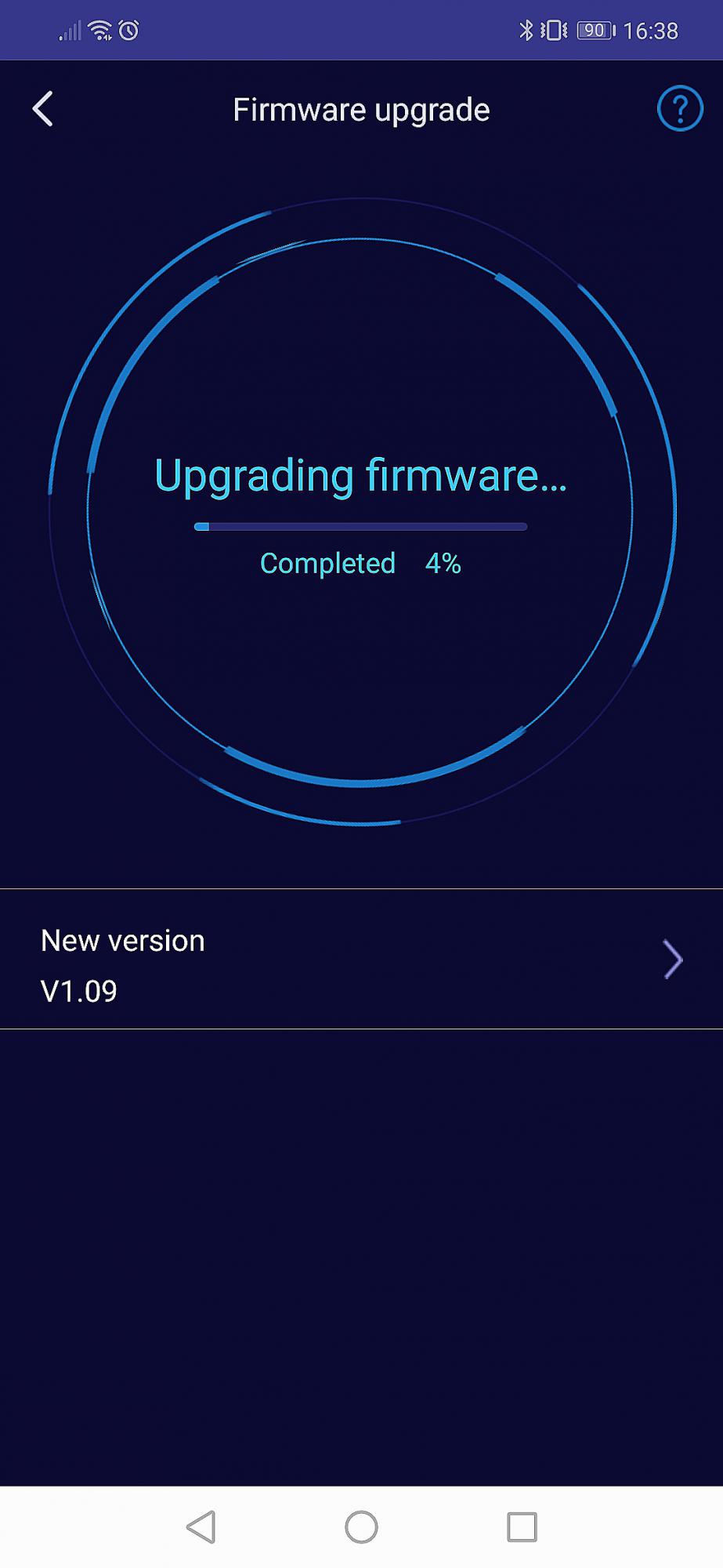

Ну и надо разобраться с приложением - обновить прошивку до версии 1.09 и найти, как сделать пиканье тише (а то оно совсем ужасно громкое). В любом случае, основные проверки будут, когда сойдет снег. Проверю дальность с моими 90 кг, скорость зарядки и приемистость на тротуаре. Хотя, думаю, что для города придется пользоваться V5 - уж очень оно маневренное.
[b-b]Если кто-то подскажет, как разобраться с приложением, буду очень и очень признателен![/b-b]

[user]Vyborg[/user], зелёные штучки это предохранители. Судя по тому, что колесо у вас включается они запасные. А вот "лишние" саморезы это не очень хорошо, желательно снять крышки и провести осмотр, на предмет наличия саморезов там где нужно и отсутствия там где не нужно. Чего-то у китайцев культура производства никакущая.
Я заказывал у Экодрифта предпродажную подготовку с герметизацией. Так что это не напрямую от китайцев колесо. Надо тогда проверить.
