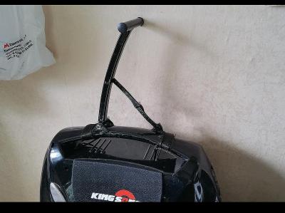

Цитата: Dennis от 17 Июль 2017 в 13:06
Покатался подольше на 18-й модели и появились некоторые дополнения  Сделал складную ручку.
Как работает можно глянуть тут:
https://youtu.be/CIfTnsz-PzU
[/spoiler]
Можно поподробнее из чего ручка делалась?
Ripido
[user]Oleg GX[/user], вряд ли Денис читает этот форума.. это сталь.
