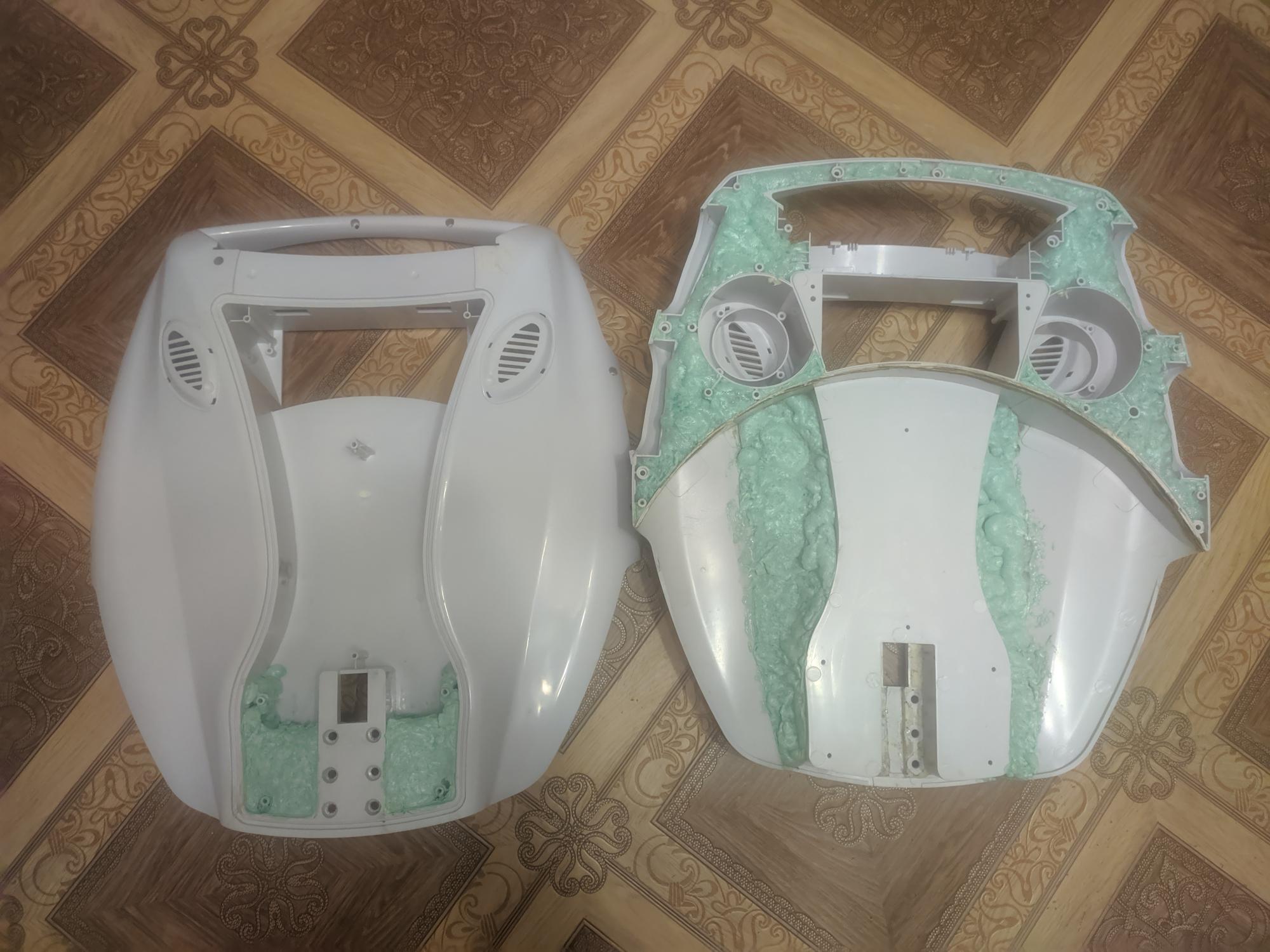

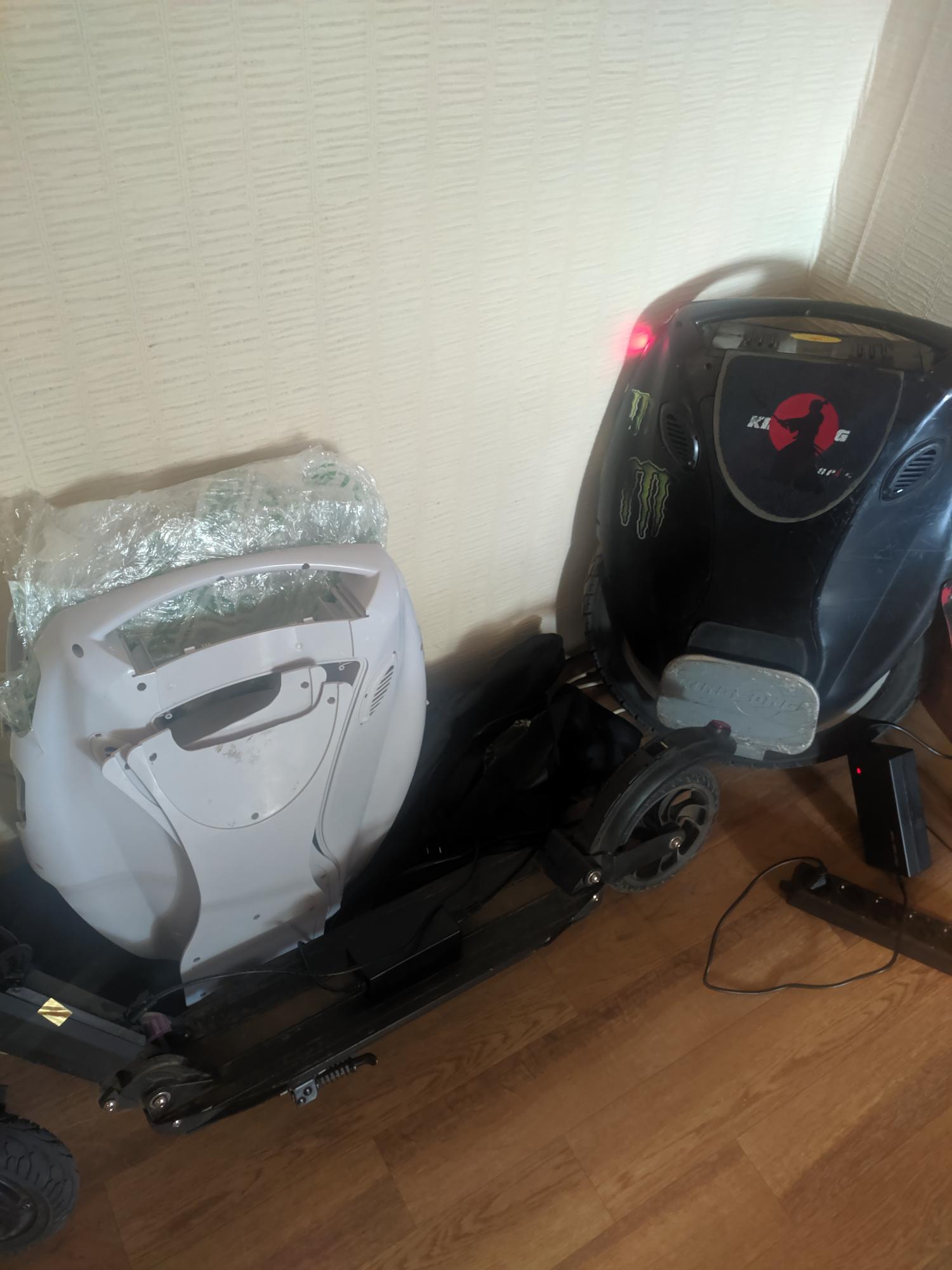

galeevadel
Говорят чёрный корпус 2017 года (на фото справа), был самым крепким. Белый уже похуже, а уж последние партии чёрных вообще хрусталь.
У чёрного где стойка есть трещина, небольшая, но в жестком режиме педалей колесо аж колбасит само из за люфта. Да даже в мягком немного колбасит.
Теперь дилемма (хоть опрос запускай)
Оставить белый на запас либо на продажу и ждать пока появится время у мастера который будет клеить заводской чёрный корпус, не кататься пока совсем.
Либо поставить самому пока белый, и кататься, а чёрный не только запаять, но и усилить, в порядок по полной привести.
Или белый раскрошится от дуновения ветра и лучше пусть лежит на балконе? 😅
Белый кстати усилен, если это можно назвать усилением. Зелёная монтажная пена какая то внутри ручки и вокруг стоек

Ripido
пена там что мертвому припарка..

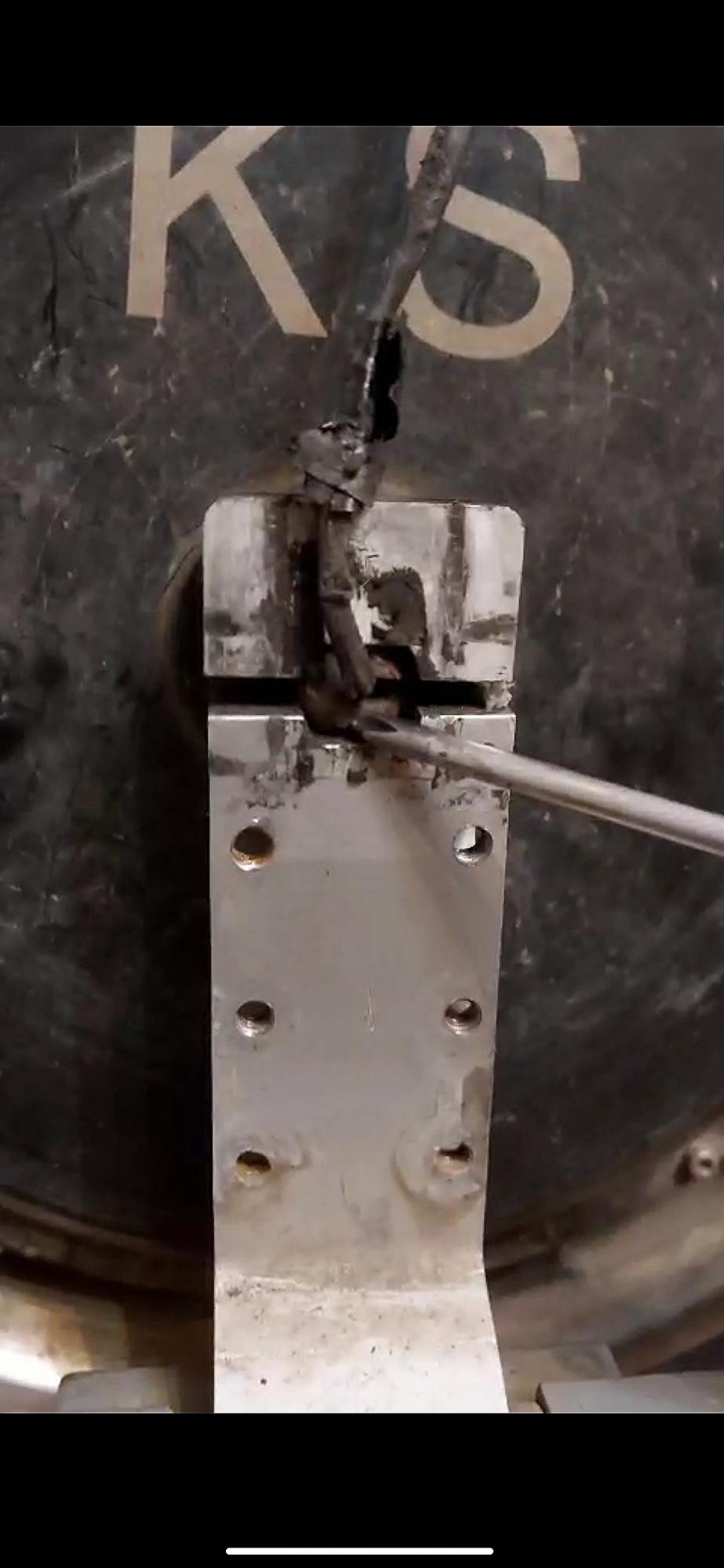

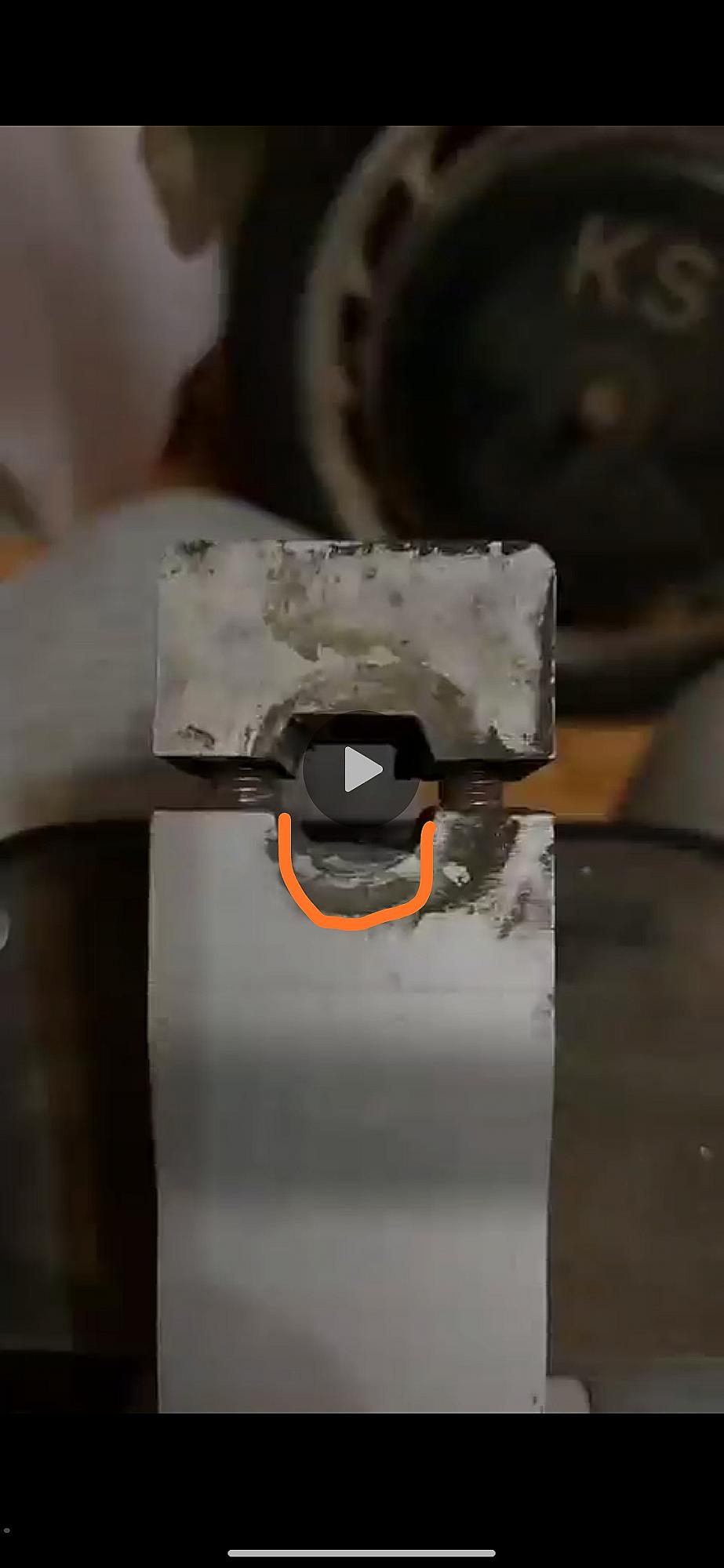

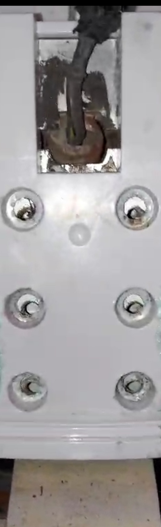

galeevadel
А не подскажите такой момент.
На моем 18S ось стоит не родная, а более крепкая, кажется с 18L. Так вот корпус не удаётся установить, так как стойки не закрываются до конца.
Вопрос, можно ведь паз под новую ось расширить либо в нижней части либо в верхней части. Или может вообще чуть сверху + чуть снизу.
Вообще мастер собрался в верхней части. Но я задумался, а может лучше наоборот в нижней части, ведь педали выше станут, а это плюс. Или не получится так?

Борян
Я б лучше б корпус пильнул нежели стойки. Или вообще просто дырки крепления корпуса можно пересверлить... самое простое
Ripido
корпус итак на ладан дышит, куда там его пилить... стойки же, если это делать правильно и аккуратно, пилятся норм и без проблем. Это уже, считай, штатная процедура для лифта корпуса.
galeevadel
#1511
Корпус да, итак слабое место. Стойки надо делать.
В месте паза все таки точат на чпу значит, иначе как еще лифтуют люди? Просто один человек сказал, как будто в пазу с завода напыление или металл другой и лучше не трогать, а срезать самую верхушку верхней части стойки. Но, что то слабо в это верится, все таки колесо от kingsong, а не от spacex))
