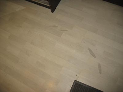

У меня сейчас кирпич из ks18a+ со слетевшим номером и пробегом 300000км :)
Индикатор заряда батареи показывал ошибку.
При этом, если включить колесо, то оно через 10 секунд взбесится и летает по комнате. Снять видео не успел (вырубил камеру, но последствия впечатляют, могло убить кого-нибудь по пути  O_O
Печальная история у вас на видео( У меня так было  когда я мотор колесо развернул на 180° по горизонтали относительно корпуса и соответственно контроллера. Только у меня сразу при включении колесо переходило в режим - "Скачки по комнате".. До сих пор теперь когда включаю колесо, особенно если что-то отсоединял или проводил какие либо манипуляции, очень с опаской иной раз произвожу включение) Оно у меня (пока я выявлял что не так) раза три прямо из рук переходило в этот режим - "Попрыгун". Поэтому жду нежданчика прямо при включении..)

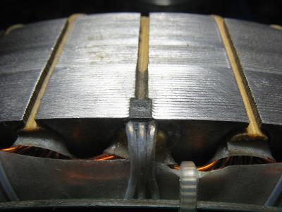

Мое колесо - это адь и Израиль. Наплакался с ним, последние страницы этой темы в основном о глюках моего колеса :)
Сначала был не вставлен разьем датчиков Холла (заклеен кЕтайцами в невставленном состоянии :) )
Последний глюк - колесо рычит когда едет и плавают педали. В таком состоянии принес домой, выключил, утром включил, а оно со всей дури втыкается в пол. Я решил заснять этот момент (2 видео в прошлом сообщении). Включал трясущимися руками и снимал видео. А оно не глючит, выключаю камеру и началось такое, просто жесть, за 3-4 прыжка ускакало в комнату, последним прыжком проломал ламинат  O_O
Прыжки:
Последние прилет :)

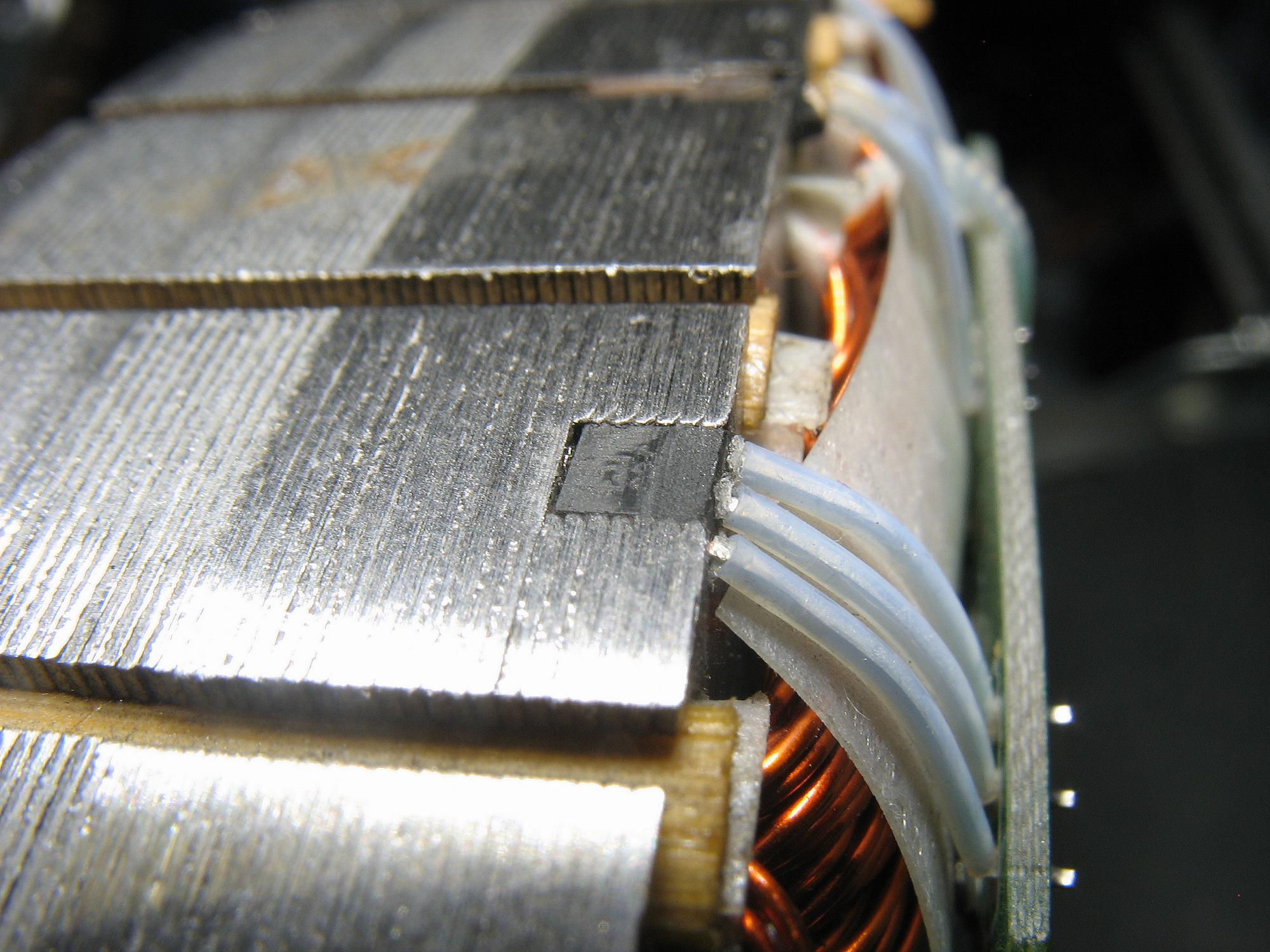

Потом я его разобрал, там жесть на жести. Вот так, например кЕтайцы поставили датчик Холла, мне сразу стало понятно почему такие судороги у колеса  :facepalm:
При аварийных отключениях колеса слетели все константы: Серийный номер, максимальный пробег стал: 300000км  :laugh:, горизонт, даже название колеса в приложении поменялось, оно теперь считает себя ks18y с аккумом 1400вч.
Серийник я поменял на нормальный, но в остальном все плохо...

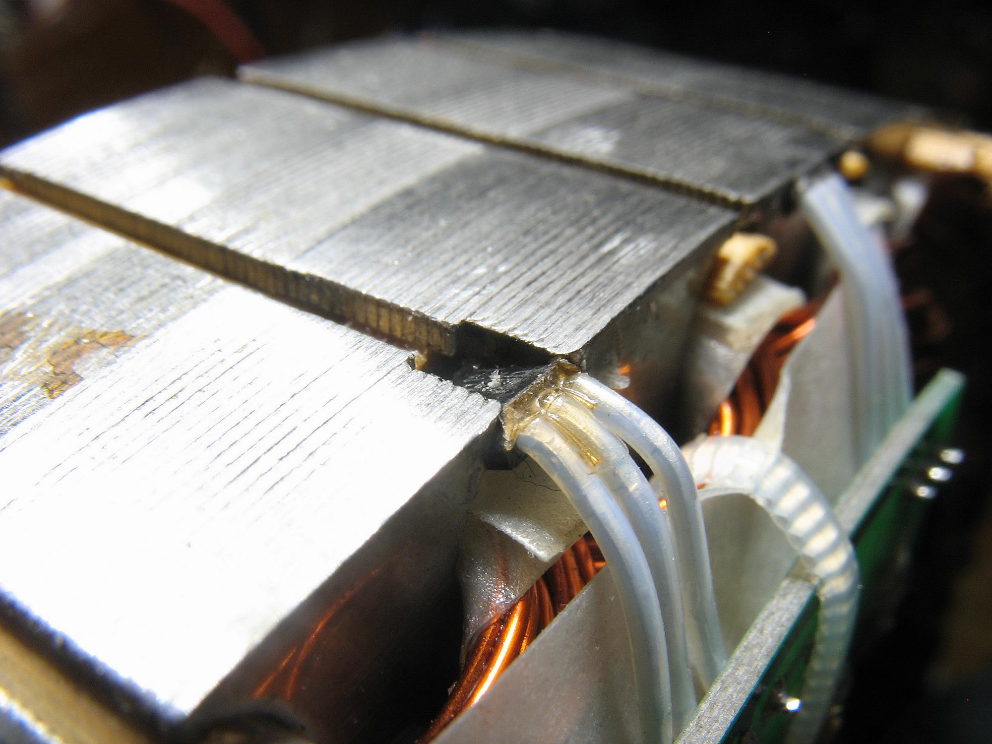

Dmitry__
Цитата: sergey__cherkes от 03 Апр. 2020 в 23:14а так, подумайте, может после того как вы в датчике холла поковырялись и после этого колесо стало сразу при включении скакать?
Да нееее, я копался в колесе после всех этих приколов. Датчик Холла сейчас я просто поставил в уровень статора, но ничего не изменилось, надо обнулять все константы, а это только к кЕтайцам...
Вот так датчик сейчас, это не может изменить работу, т.к. другие 2 датчика именно так и стоЯт :)
Добавлено 03 Апр. 2020 в 23:24
Цитата: sergey__cherkes от 03 Апр. 2020 в 23:20Наверняка стОит пропробовать перевернуть датчики холла..
Нельзя, датчик имеет срез и поставить по-другому его нельзя. Ошибка кЕтайцев была в углубление сенсора внутрь статора, и он не мог нормально ловить поле магнитов ротора :)

Dmitry__
Оставшиеся 2 датчика стояли нормально, т.к. они находятся в пазе полюса статора, а неправильный датчик провалился, т.к. находился в зазоре полюсов :)
Вот так стоЯт другие у кЕтайцев:

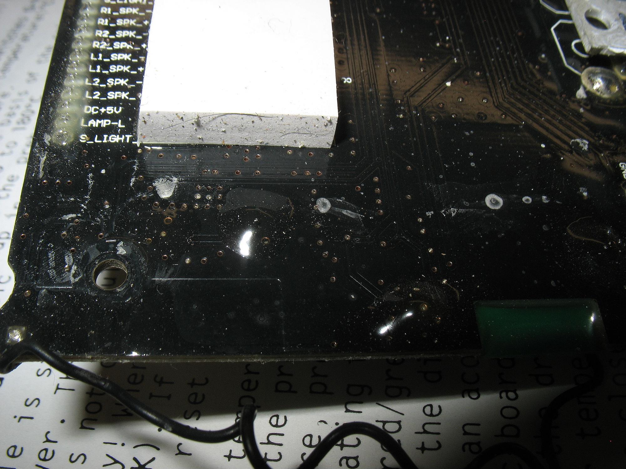

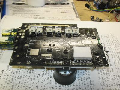

Dmitry__
Цитата: sergey__cherkes от 04 Апр. 2020 в 07:11Но он действительно защищен.
Это не является защитой от прямого попадания воды. У меня 2 раза глючил контроллер, когда не успевал надеть мешок на моноколесо во время дождя  :facepalm:
Вода элементарно попадает под лак через провода и разьемы. Они не могут быть полностью герметичными, т.к. постоянно смещаются при вибрациях...
На ks18a,s кЕтайцы учились делать электронику, и это был блин комом :)
Кста, осевой вентилятор, пытающийся дуть через поролон - тоже верх тупизма, с такими воздушными сопротивлениями ставят центробежные вентиляторы :) На 3д принтерах, ушли от осевых вентиляторов при подаче воздуха к хотэнду, из-за сужения канала, а тут щель и ПОРОЛОН!  :facepalm:
Dmitry__
Контроллер снизу не залит лаком  O_O
Все в уличной грязи, белые пятна от воды. Камера не передает всей красоты :)
