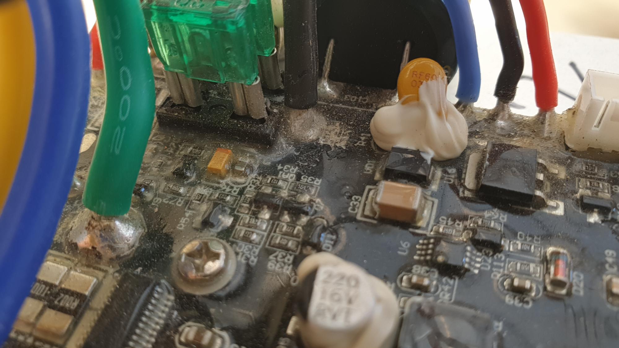

Контроллер пока еще не помыл. В приложении вот такая вот инфа:
45 вольт показывает(

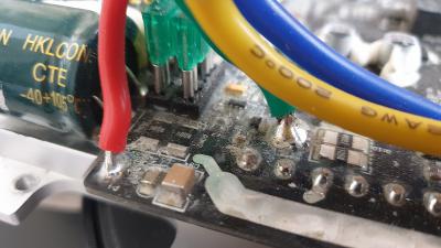

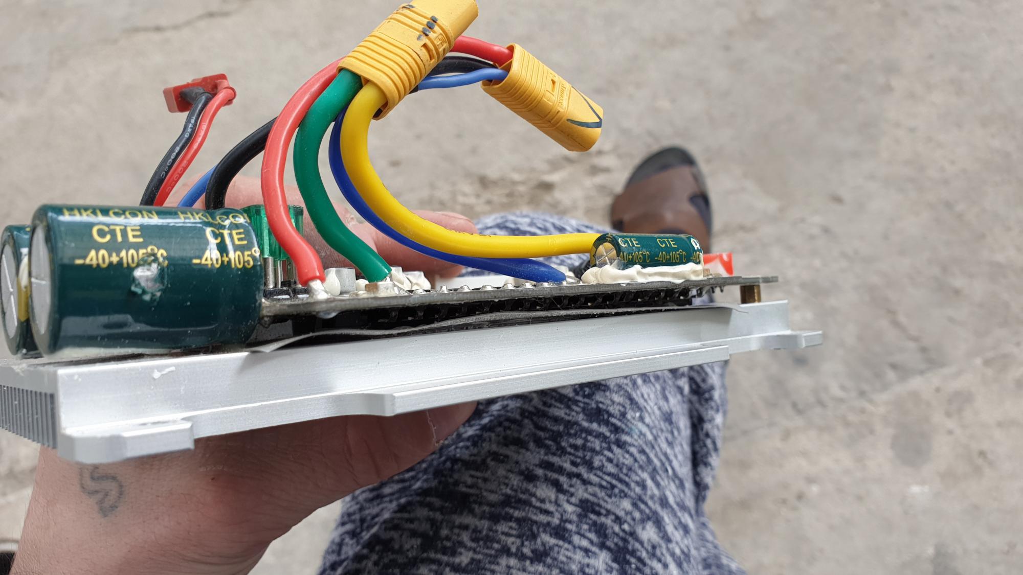

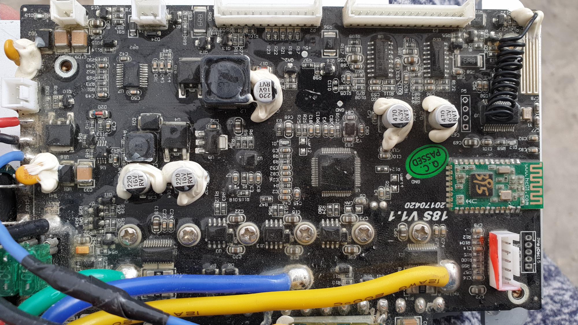

Вот так сейчас выглядит контроллер:
Ребят, посоветуйте пожалуйста как снять контроллер с алюминиевого радиатора:
Приклеены были вроде только эти две банки конденсаторов, а ключи на обычную термопасту через подложку, но отходить контроллер не хочет :-(
В нахалку тянуть страшно. У меня всегда это заканчивается фатально...

Ripido
[user]sergey__cherkes[/user], с контроллером внешне всё отлично. Немного пыли ни на что не влиют. Не знаю что тут промывать. Напряжение измеряет неверно. Почему и как лечить, увы, не знаю.

Ripido
Цитата: sergey__cherkes от 06 Апр. 2020 в 05:25это вроде не пыль, а как товарищ выше писал, от воды окисления или какая-то другая реакция, но явно не пыль..
на фотках только пыль и ничего кроме пыли. Если где есть окисление - так сфоткайте. На фотографиях подозрения вызывает только первая фотка слева внизу.. Но там ничего такого нет, это просто место входа силовых проводов. С другого ракурса уже и этого не видно.
окисленные контакты выглядят примерно так:
их характеризует явная бахрома белого или зеленоватого оттенка. Если что-то подгорело, то контакты могут коричневеть. У вас же на фото все элементы залиты лаком и под ним все чистенько.

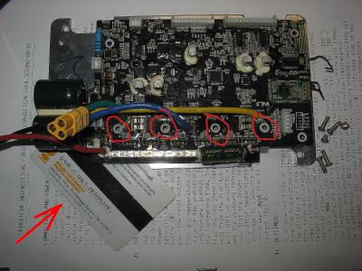

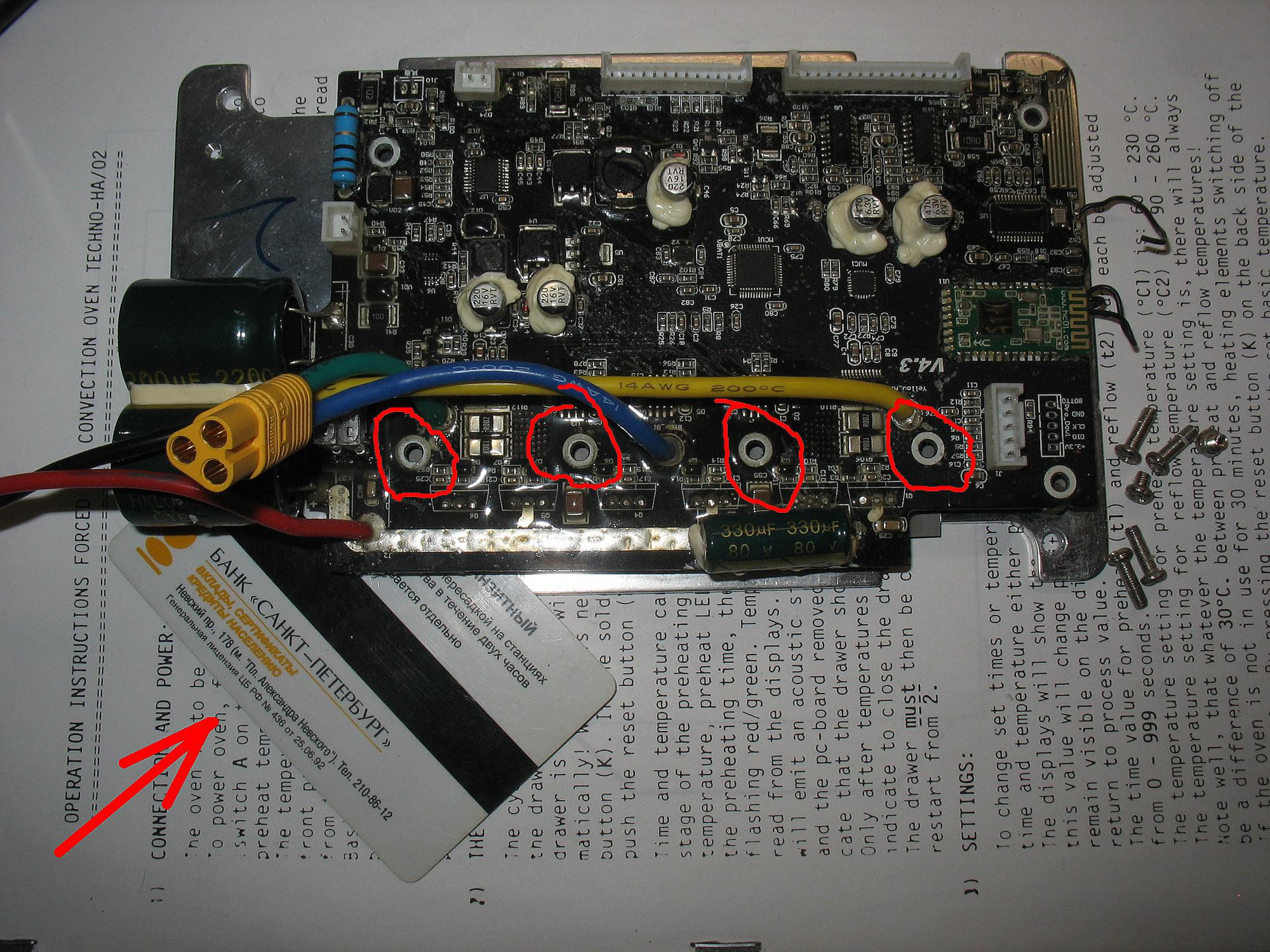

Dmitry__
Цитата: sergey__cherkes от 06 Апр. 2020 в 05:53Не подскажете как разъединяли контроллер и алюминиевый радиатор?
Открутить все винты. У вас 6 штук (на транзисторах) на ks18s, а у меня 4шт. на ks18a+
Потом подсунуть пластиковую карточку под контакты крайнего транзистора и аккуратно загибать карточку. Там  много термопасты засохшей (у меня так), которая держит плату...
Примерно так, винты транзисторов обвел красным, стрелка - как вставлять карточку.
Плата у меня немного другая...

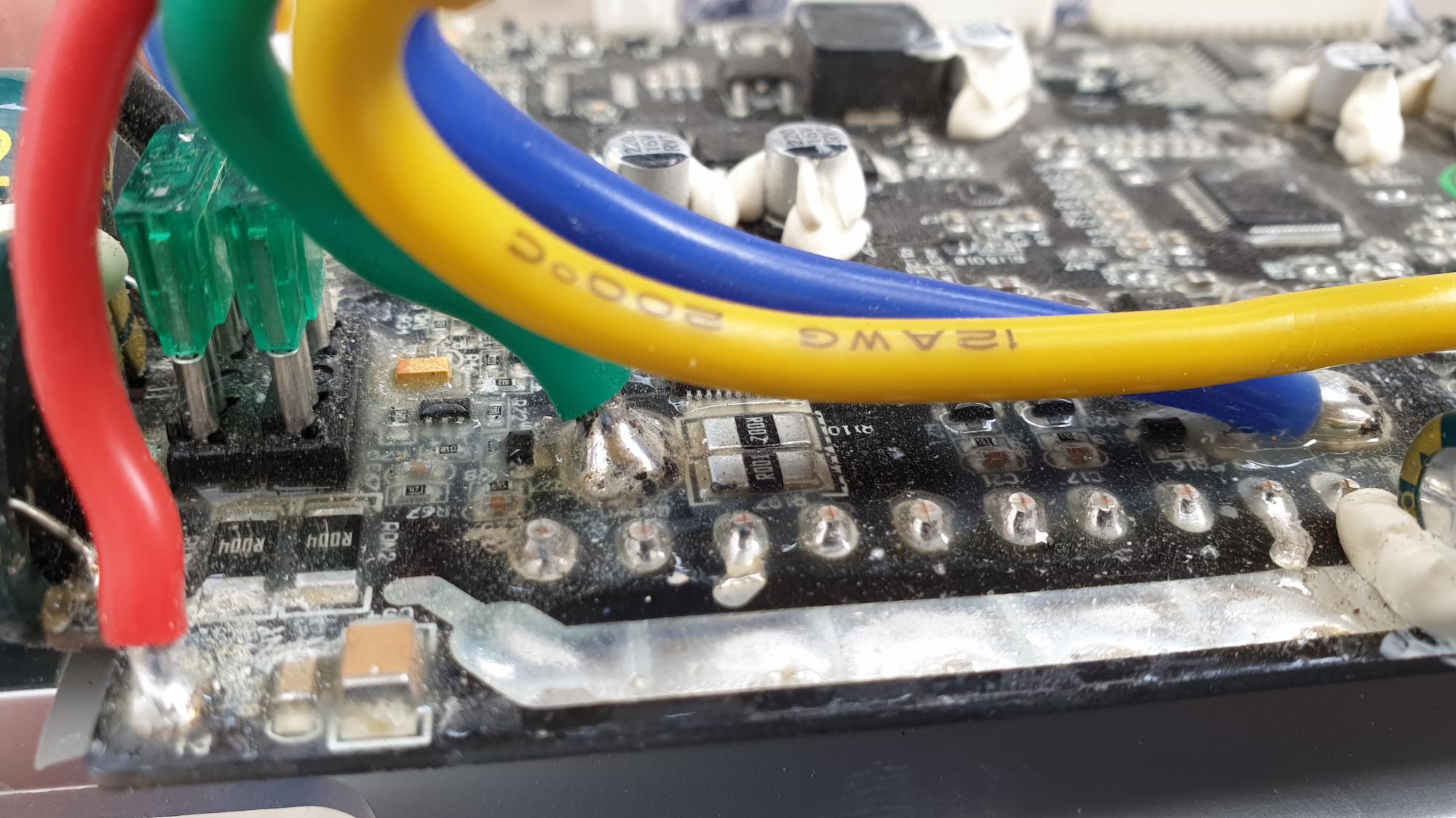

sergey__cherkes
Цитата: Ripido от 06 Апр. 2020 в 07:01их характеризует явная бахрома белого или зеленоватого оттенка. Если что-то подгорело, то контакты могут коричневеть. У вас же на фото все элементы залиты лаком и под ним все чистенько
Казалось, что это и есть та самая бела бахрома:

Ripido
[user]sergey__cherkes[/user], я не вижу никаких проблем. Тут входы силовых проводов, не слишком аккуратная пайка, но вся слаботочная обвязка внешне абсолютно целая.
