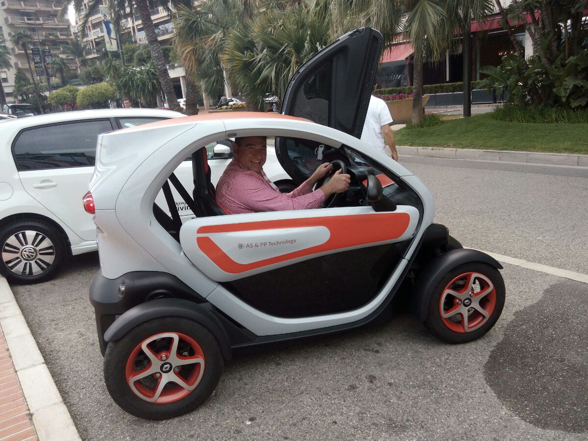

Fritz
На выставке в Монте Карло.

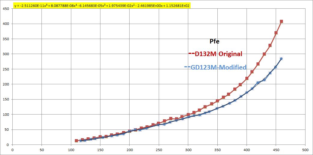

vicar21
[user]mihalich[/user], я уже это доказал в Китая на фирме Даян, взяв мотор который я делал для электробагги, на один габарит меньше. И с учётом того что мотор был на 100 В а использовался при 60 В батареи, он показал экономичность по сравнению с большим мотором на 25-30 %. В Твизи теперь 6 полюсник, да частота выросла. Но та же частота на которой он ездил раньше, теперь как раз в диапазоне городских скоростей, до 50 км/ч. За счёт улучшения характеристик мотора, более высокие частоты имеют чуть больший расход по сравнению до 180 гц. Но это не привышает его потери в старом моторе. И это всего диапазон частот 180-230 Гц.
Но этот диапазон частот для Славянки тоже ничто.
Вы знаете про этот параметр в асинхроннике и как изменяются потери в стали у славянки.
Продлите тенденцию этой кривой в более высокие частоты.

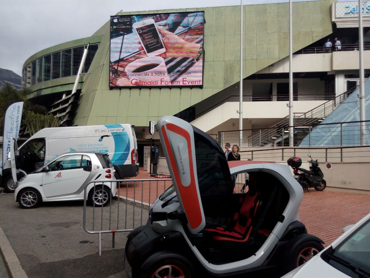

Сегодня завершилась выставка EVER в Монако.
Самого большого успеха и интереса было вызвано как раз проэктом Твизи.
Возможность сравнивать СРАВНИВАЕМОЕ, поразила многих посетителей и официальные круги.
Нам повезло, как раз рядом была поставлена прокаточная фирма таких же Твизи только новых.
После первой поездки, которую я попросил сделать и провезти клиента вначале на оригиральном Твизи был сделан первый и самый удачный шаг.
Девушка менеджер поехала с клиентом, а затем я её попросил сесть в нашу машину. Сразу ж после первых метров, она была уже в восторге.
После того как увидела, что и при поездке при одинаковых скоростях разница на одну балку расхода, а после поездки дальность которую можно проехать ещё не уменьшилась, а увеличилась на 2 км, то у неё был и дар речи пропал. Тем более когда после 3 таких поездок их автомобиль на 50% заряда показал 40 км ещё возможной дальности, а на нашем при тех же показателях было 51 км, узнав о том, что батарея ещё 5 летняя (а у них новые машины) она сразу же побежала к боссу компании. Тот тоже вначале поехал за нами, я с клиентом, а он один. При разгоне дистанция увеличивалась очень стремительно (не сравнивать пожалуйста феррари), хотя он ехал один и с весом примерно в 65 кг. А я с человеком увесистым в двоём. Затем проверил сам на нашей машинке. Решение переоборудовать весь свой автопарк предложил он. Осталось дело за ценой, но она для нас не так важна как реклама первого официального клиента котрый будет возить наши логотипы.
