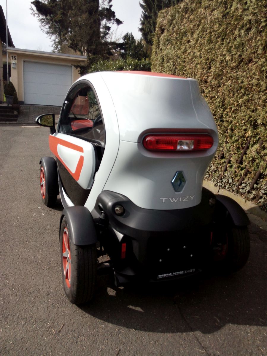

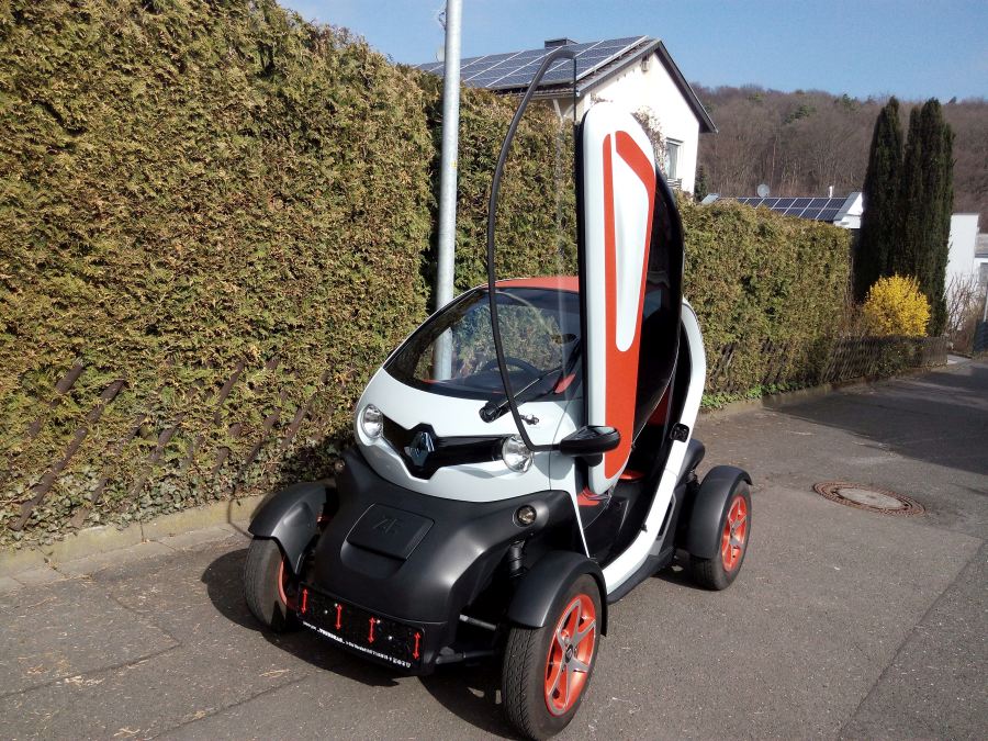

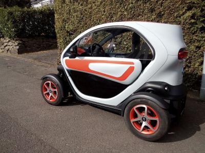

Сегодня пригнал мой Renault Twizy. Цель - поменять обмотки двигателя на Славянку.
Автомобиль не для шику, а для сравнения. Известная марка и самый часто продаваемый электромобиль (бысрее всего лучше назвать квадр)
Машинка рабочая, но мотор прийдётся попатрошить.
К субботе получу возможно второй мотор вместе с редуктором, для сравнительных тестов
В автомобиле 8 кВт мотор в пике 13. Контроллер Sevcon Gen4 size 4 , Батарея 6,3 кВт.ч  на 60 Вольт.
Завтра поставлю на учёт и начну работу по модификации и настройке.

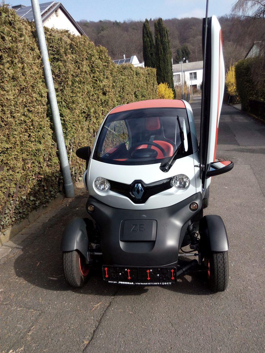

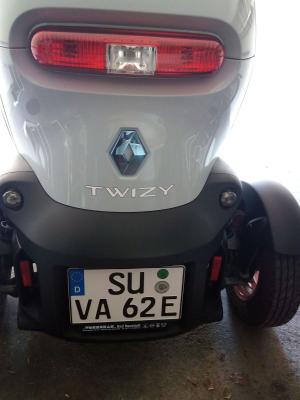

Получил номера с обозначением Е (парковка во многих городах бесплатная) это преимущество этого квадрика.
ну и номера подходят как для любителей
ну и для меня
пусть низенько но полетаем

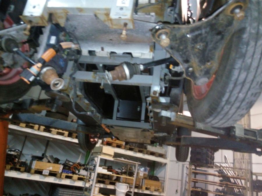

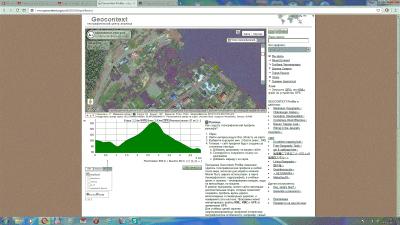

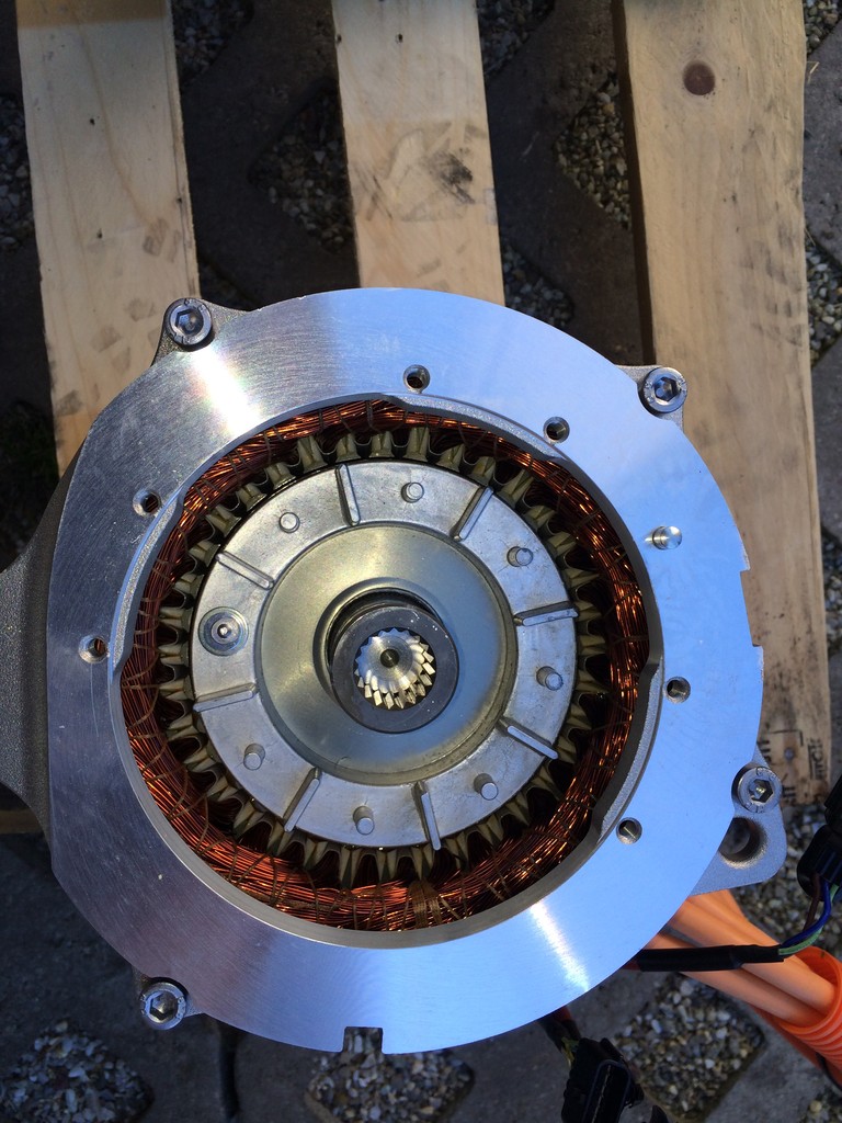

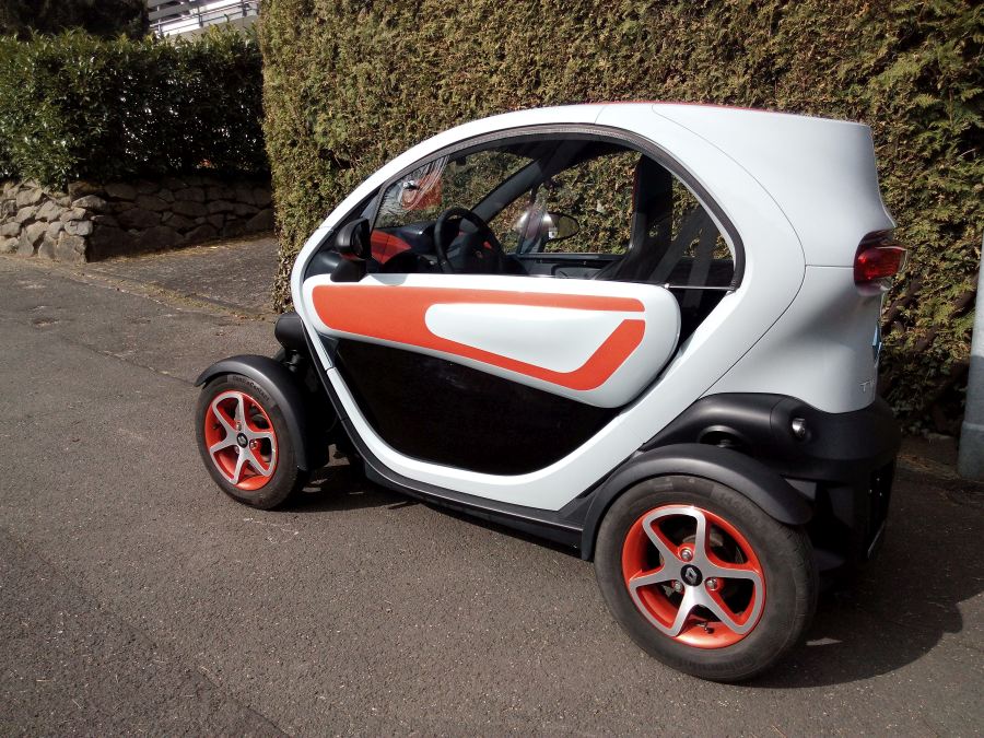

Сегодня проехал первый раз на длительное растояние   ;-D
51 км. Остаток показал компьютер 12 км. Температура за бортом 16 градусов была. Когда горки брал, уже подкралось сомнение, что не доеду до цели.
А теперь по качеству. Не советую покупать. Г... есть г...  После 5 лет так проржавело всё.

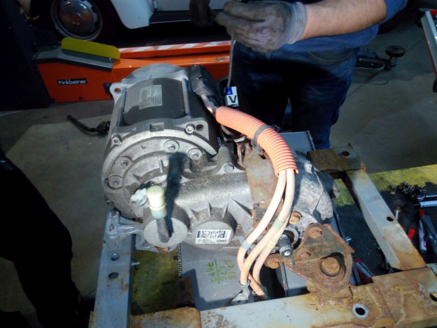

Мотор был настолько горячий, что даже после 3 часов пока снимали всё он оставался горячим.
Внутри мотора масло, сальник от редуктора дерьмо. На многих форумах идёт речь об этом. Но при такой температуре масло на обмотках начинает гореть и вонять. Так что дизельная меньше вони создаёт как Twizy при нормальной нагрузке. Ехал в основном через посёлки и частично просёлочные дороги. Частично до 80 км/ч. На одном участке попробывал максимал -84 км/ч дальше предел. А так по городкам 50 км/ч.
Теперь по внутренностям.

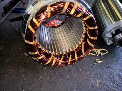

Двигатель черезчур огромный для его 13 кВт в пике. 130 мм пакет железа с ротором 125 мм диаметра. Такой мотор минимум должен при нормальном качестве 20  кВт в пике давать. Позор Европе, Китайкие моторы ничем не хуже.
Завтра будим решать как мотать его. Но Рено можно огромный привет посылать, за такое качество  :ireful:
Ожидал намного лучше. Но что теперь поделаешь. Будим улучшать.
Если бы не всё это,  что увидел, впечатление от поездки не плохое. И тянет не плохо для этой мощности и ведёт себя отлично при вождении. Устойчив.
Шустренький правда до 70, а потом вяленький. Городская машинка ОК. Не для автобана.

vicar21
Удивляет не мопед, моя дочь сказала, что снаружи даже симпатичный, но внутри на заднем сидении ездить не хочет.
Удивляют те кто этот мотор для этого мопеда проэктировали.
132й промышленный габарит засунуть ... Да в китае переделывал и тестировал примерно такой же мотор только 112 габарита, тоже напряжение, только не на литии ездят а на свинце и не на 450 А контроллере а на 350. Но момент у него максимальный до 105 Нм. А у этого на 57 ограничен, но практики на форумах подымали до 70 Нм. Но если он уже сейчас так греется, то что говорить о 70 Нм.
Вот китайский только меньше размером и легче. Но таких температур я на нём не видел.
Специально сделать так, что бы техника грелась и потребляла намного больше чем нужно. Проэктировщики...

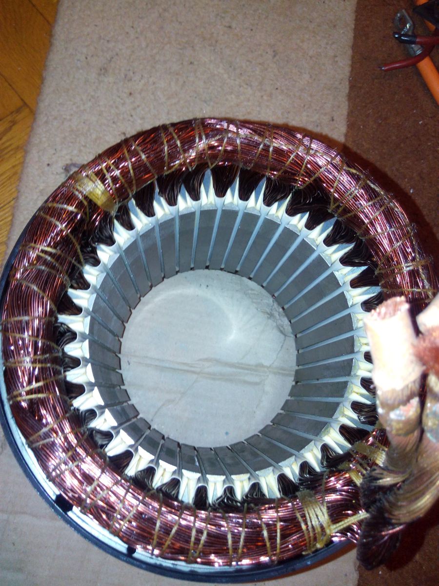

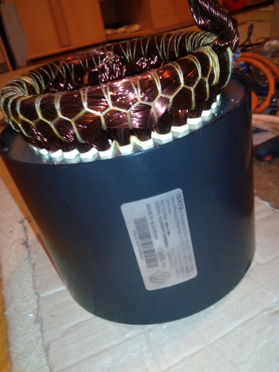

vicar21
#17

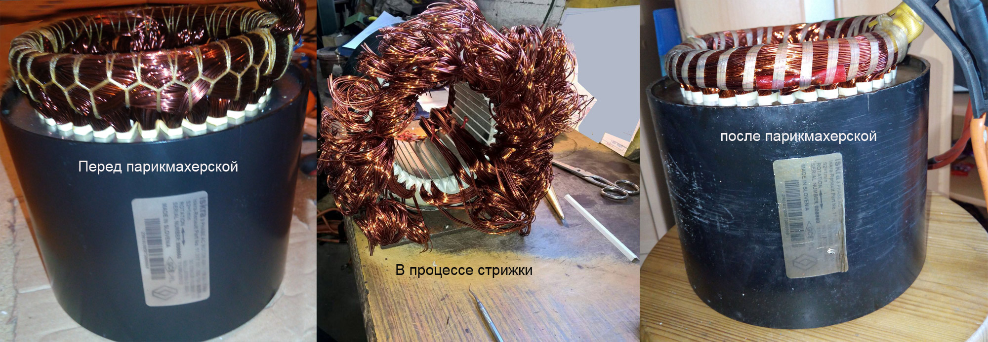

Сегодня забрал двигатель с перемотки.
Вот что получилось.
В понедельник будем ставить обратно в Twizy.
Посмотрим как будет себя вести.
Лобовые получились ниже но потолще
