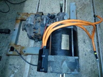

Вчера до ночи провозились с мотором от Twizy. Собрали с редуктором, без него двигатель невозможно крутить. Провели настройки Севкон контроллера, вначале с 350 А контроллером который был под рукой в лаборатории. Остальные 100 А он давал теоретически.
Пока показания 6 полюсного практически вышли на показания 4 полюсного оригинального.
Жалко не удалось из-за времени снять показания старого  движка, по этому ограничимся данными с Твизи заводскими.

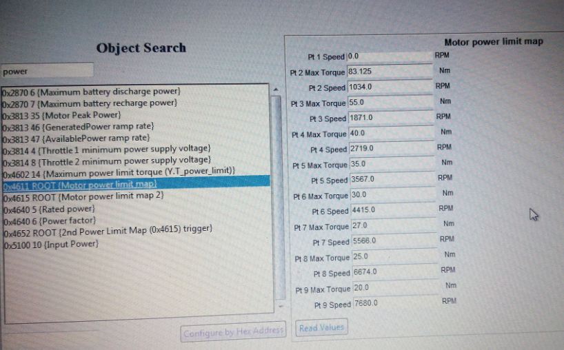

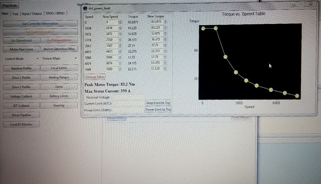

Затем установили мотор в Твизи. Софтвер оригинальный оказался 2008 года, вручную подогнали файл настройки и контроллер проглотил его. Даже не заругался.
Сегодня будем вечером подгонять параметры на ходу. Постараемся кривую выпрямить чуть чуть.
Но важно будет потом экономичность проверять.
Возможно прийдётся ещё раз перематывать на другое количество витков.
Редуктор разбитый, гудит как паравоз. Но тут пока ничего не поделаешь. Дешевка есть дешевка.

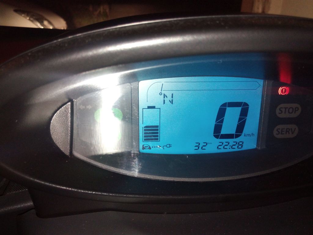

И при ночной поездке назад, то есть + освещение (тоже потребляет немного, и подсветка, и две фары.)
Время не правильное (пока не добрался до этой настройки, на самом деле один час больше)
Осталось ещё 32 км в запасе. То есь грубо ориентироваться, можно проезжать его обещаные 80 км.

Но оказывается, что этот софтвер не всё выводит и не все параметры возможно изменить, как на свободной версии Севкон.
Всё таки специальный софт для Рено.

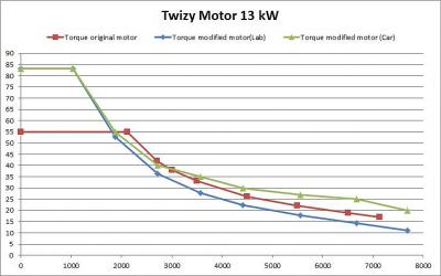

Добавил ещё один график с модифицированным шести полюсным после настроек в автомобиле.
(зелёного цвета)
дополнительные настройки ещё впереди.
Будет ещё над чем потрудиться. Оптимизировать все эти точки.
Пока постарались сделать, что бы был не хуже. Теперь осталось улучшать и калибрировать, что требует гораздо большего времени.

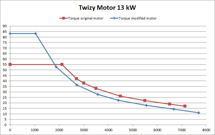

[user]vicar21[/user], А в чем идея такого задира момента в узком диапазоне скорости? Почему у перемотанного движка гипербола мощности начинается с 11 квт а у обычного с 12? Для зеленого графика видно что мощность подросла на макс оборотах, только вот вопрос а у классического движка так не получается? Я б по графику сказал что у классического двигателя кривая постоянства мощности без оптимизации сделана, по классике.
vicar21
Я и написал по этому, что дальнейшие настройки следуют. Там где перебор по мощности, это его карта момента. Но при поездке с батареи не уходило больше 12 кВт. Это замеры с компьютера. Но у нас не было времени разгон испытать до 80 км/ч, только до 73. На прямом участке тестировали ночью.
Только при поездке обратно была возможность разогнать. А момент в начале больший, хотя ограничение по батарее так и осталось не стали подымать.
Прошу услышать, что времени на полную оптимизацию ПРОСТО НЕ БЫЛО.
И если при этом большем моменте потребление меньше, это для меня и главнее. Потом уменьшим и на полку поставим как у старого, только потребляемый ток упадёт, надеюсь вам не стоит этого объяснять. Какие потребления на запредельных режимах у оригинального были.
Видео сниму по поездке, потом подискутируем. Вы не сможите загнать на полный расход с этой высокой планкой момента сейчас, а у оригинала при низкой планке расход с самого начала уходил до предела.
Добавлено 05 Апр. 2017 в 10:56
И прошу ещё одну деталь заметить, красный график это официальный и с новыми или же с виртуальными компонентами и не замеряный нами.
on4ip
[user]vicar21[/user], А под расходом что понимается? Имеется ввиду ток с батареи? Разница в моментах между классической и перемотанным при одинаковых фазных токах, батарейный ток при низкой мощности низкий в любом случае?
Так то при изменении полюсности при прочих равных момент и должен был вырасти в полтора раза, так что тут все хорошо.

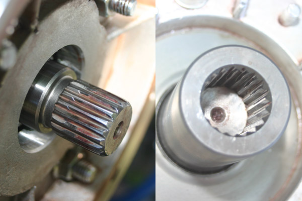

[user]Толян[/user], Скорость поднять будет означать смерть редуктору. Он уже и так еле дышит.  Не рекомендуют больше 80 км/ч ездить, развалится .
Вот что происходит после 80 км/ч

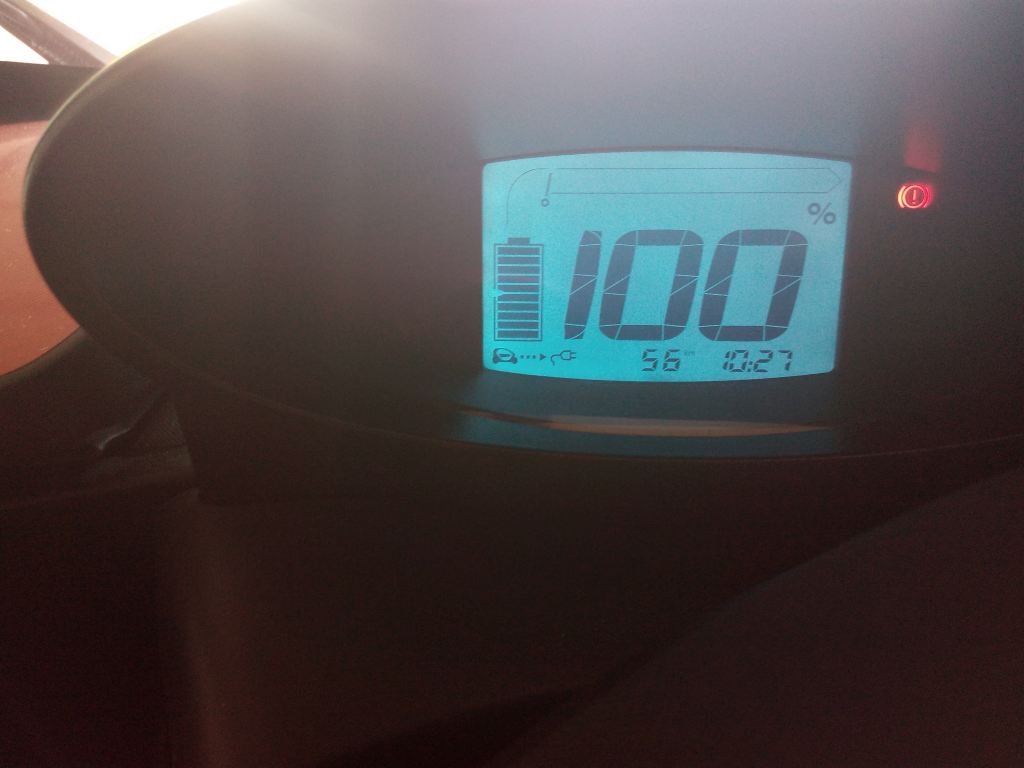

vicar21
[user]Толян[/user], это регламент по твизи о его допусках при прохождении двух годовых осмотров.
А гарантию на батарею даёт рено банк и при нарушении этих регламентов, гарантия пропадает.
И цель основная на том же моторе но на большую дальность, эту цель указал в начале темы. Хотя желание было преодолеть 100 км.
Но вот что показывает сейчас дисплей после полной заправки.
Контроллер пока ещё не привык к новому двигателю, и показывает, что при  таком стиле поездки зарядки хватит на 56 км.
Что и надо было доказать. Пусть привыкает к новым расходам. Но это длиться, условности стираются плавно.
Нужно ещё пару поездок сделать, что бы он адоптировался и стал показывать больше.
Вчера когда поехал он показывал тоже 53 км дальность которую можно проехать, затем через 8 км стал показывать 70 км. Это была уже радость.
Но теперь опять думает (думать не может  ;-) ), что можно проехать только 56 км.
