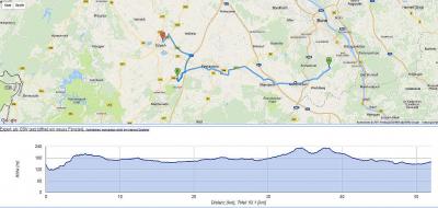

vicar21
#44
Выискал нормы теоретического замера дальности поездки:
"Der Stadtzyklus des NEFZ wird ECE 15 genannt. Er besteht aus vier Konstantfahrten mit einer Geschwindigkeit von 15, 32, 40 und 50 km/h. Ampelphasen mit großen Stopp/ Startanteilen werden ebenfalls berücksichtigt. Die Verbrauchsangaben in Europa für den Stadtteil werden mittels diesem Zyklus "
Скорости поездки 15, 32, 40 и 50 км/ч с учётом остановок на светофоре. То есть средний городской режим. Со свеженькой батарейкой.
А здесь профиль моей поездки, практически в обе стороны одинаков. За исключением ближнего света, подсветки и арматуры для обратной поездки
И с пятилетней батарейкой. Два болта крепления пришлось при демонтаже батареи срезать, проржавели полностью. Зато теперь два новых поставили.
