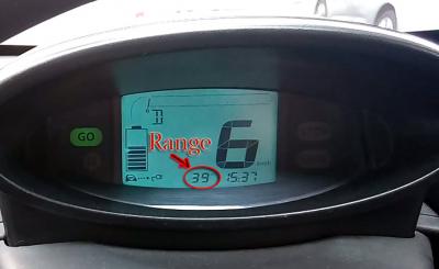

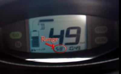

А для картинок и слов не надо много, если стоит по "ангельски" Range, что обозначает дальность поездки то что ещё говорить. Смотри состояние батареи чуть левее, как на оригинальном, так и на модифицированном.
Более подробное пояснение ещё в двух картинках:
ТВИЗИ ОРИГИНАЛ, батарея 50%
ТВИЗИ со Славянкой, тоже батарея 50%
Условия и профиль поездок практически одинаков, всё на ровной практически горизонтальной дороге на уровне моря, скорости видно из видео. Сильно в Монако не разгонишься. Иногда даже до 50 км/ч.

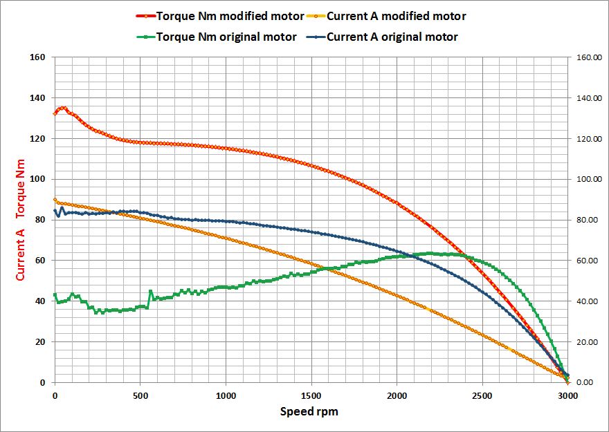

При поездке в гору, профиль поездки стоит в видео, это сняты самые крутые места. Полный газ, но после 50 км/ч Твизи не берёт полный ток с батареи.
Ограничения по моменту практически старые остались, чуть повысил в диапазоне скоростей 50-80 км/ч. Но ток на этом моменте немного ниже. Поэтому полностью этот ток и не выжать с батареи, ограничение по моменту мешает. Из-за этого и мотор не может нагреться, досадно  ;-)

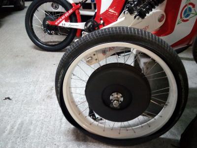

Вчера вроде бы всё в порядок почти привёл, но партнёр помог со своими 130 кг,  сел на Эльмото и бедная покрышка при езде вылетела из обода.
Да он ещё дальше поехал, Пригнал с перегретым мотором (что не страшно) но человек не чувствует, что колесо практически не крутится, профиль широкий, да ещё вылетел из обода. Не пролазит в маетнике. Резина готова, можно выбросить.
Радость такая, на Пасху тройное яйцо (на лице, на ободе и на резине). Только вторник остался рабочий день. Праздники.

Пасхальное яйцо. Подарок от партнёра
mihalich
    Вот -вот !   И главное, окраска этих карбоновых дисков в ЗЕЛЁНЫЙ ЦВЕТ ! ! !.........         NORDKING,  Вы хоть понимаете, о чём дискуссия ?.............   Против удаления данного поста не возражаю.

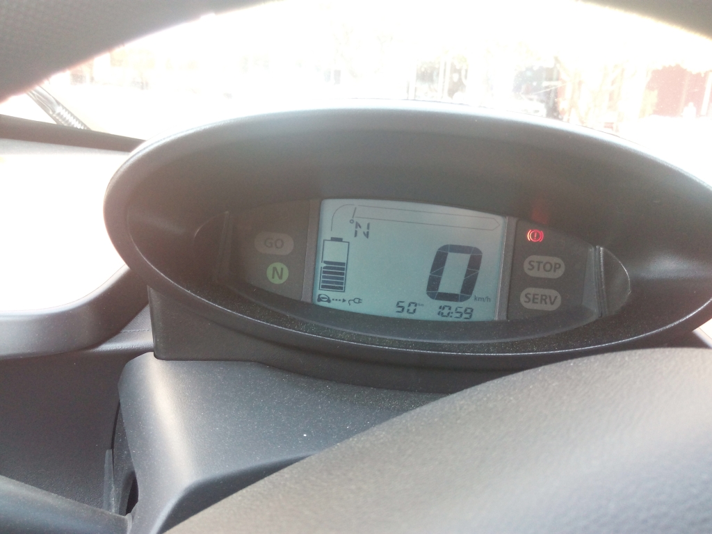

Два теста с Твизи. Поездка в одиночку по Монако. Подтверждает 100 км.
Поездка вдвоём Монако Ница и обратно. 42 км всего и остаток ровно 50% батареи. 84 км для двоих и по профилю Крымских дорог, не плохо
