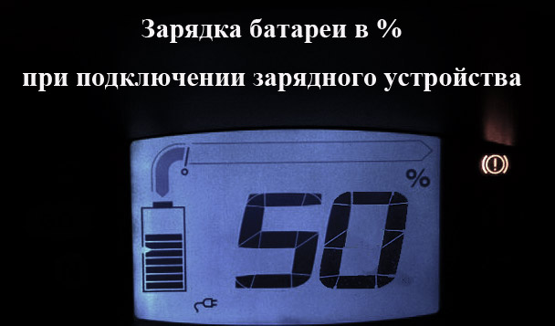

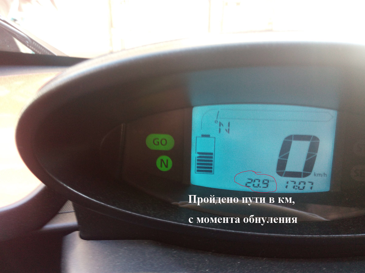

Для пояснения всего, что вы увидите на дисплее три фотки с пометками:
Состояние батареи слева в балках, одно деление 10%. Остаток пути вы видите когда слева внизу видно символ машинки и розетки, если этого символа нет, то это уже пройденое растояние
Показание состояния зарядки батареи во время подключения к сети зарядного устройства.

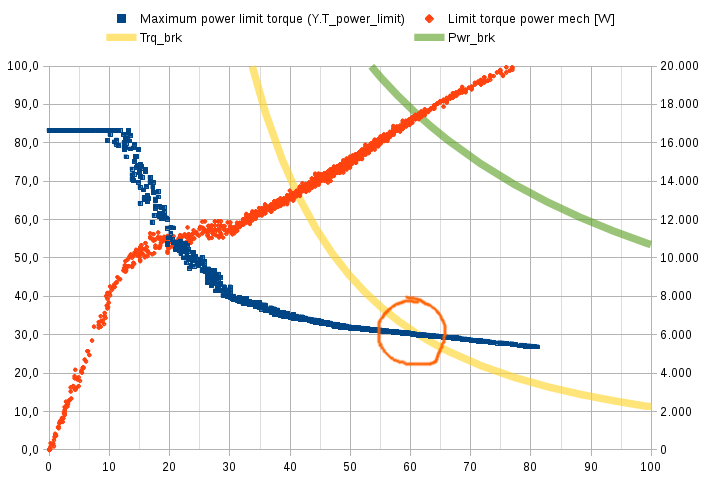

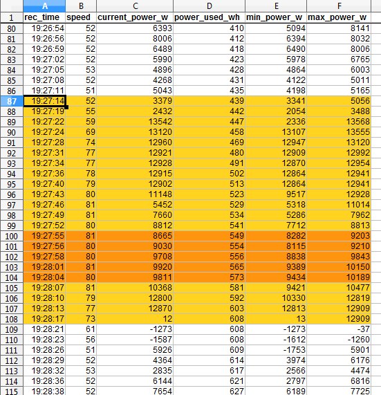

Здесь два файла, которые мне ребята прислали. Они сделали тестовые заезды на оригинальном Твизи.
Я выбрал позиции из этих тестов, где можно провести некоторое сравнение.
это первый участок разгона, а затем поездка на постоянной максимальной скорости.
Это второй участок.
После разгона и приотпускании педали газа происходит некоторое падение тока и потребляемой мощности из батареи, затем установление режима. Я эти участки выделил желтым цветом и установившийся режим оранжевым.
Ток с батареи = примерно 160-180 А. Расход электроэнергии с батареи 8,4-9,4 кВтч.

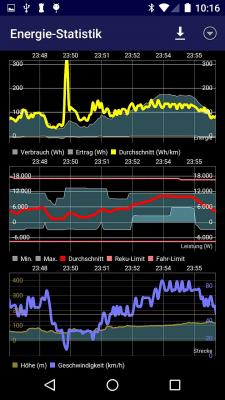

Небольшой отчёт по установке в Твизи OVMS (Open Vehicle Monitoring System)
Такие приставки начали в первые устанавливать в Тесле Родстер.
https://www.fasttech.com/product/1000300 Тоесть она адаптируется под многие системы и своюодна для доработок.

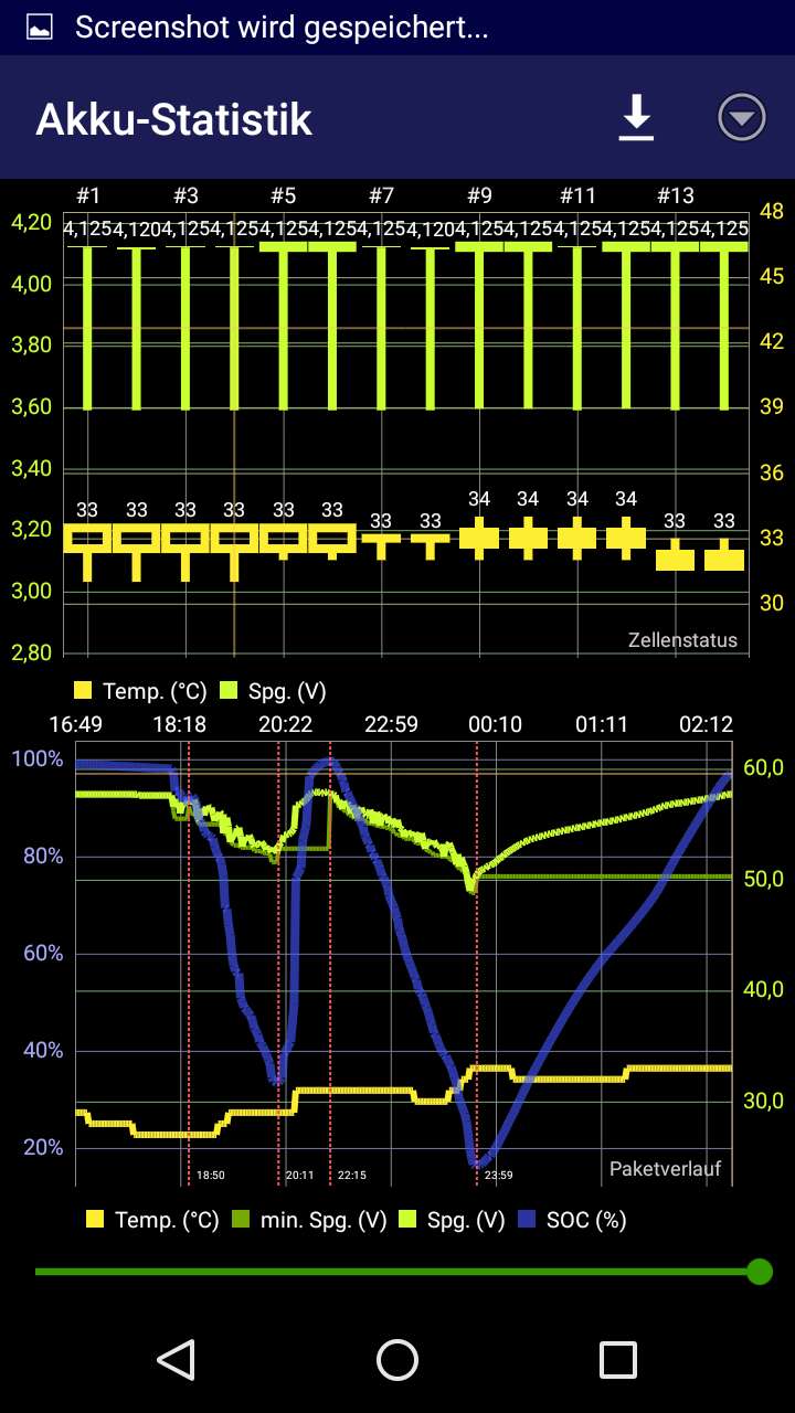

Здесь только части этих логов, которые система даёт.
Для сравнения запись с оригинального Твизи и с нашего (прикреплю в следующем сообщении, система не позволяет, файл большой)

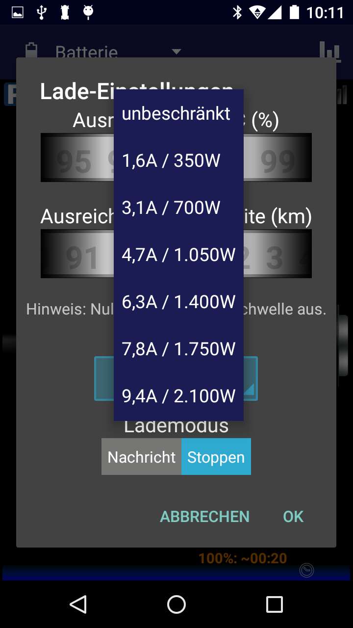

Весь режим заправки, поездки записывается в файлы, но и одновременно выводится на дисплей Андроида , который затем можно использовать и для контроля БМС и их настроек, профилей поездки (различных параметров) и выставлять ограничения, например для своих детей.
Это отображение зарядки батареи, уже автомачически отключаю зарядку при 97% (можно и 80% , или сколько пожелаешь зарядить), что бы немного щадить батарею. Удобно поставить на зарядку и отойти по делам, наблюдая через мобильный за состоянием заряда.
Если розетка в стареньком домике не позволяет 16 А или 10 давать, то поставь на желаемую мощность зарядки до 350 Ватт
Пока система даёт 3 сек засечки, по желанию можно затем изменить (работа для програмистов, система открыта)
По расходу электроэнергии сразу можно судить как в графическом изображении так и в таблицах.
На графическом видно не только потребление, но и скорость и высота и рельеф местности. С горки катился или вверх карабкался, всё отображается.

Trip 6.5km 46.3kph 78Wpk/9% SOC-7.9%=91.3%
=== 42% 84Wpk/6%
+++ 29% 2.0kps 120Wpk/2%
--- 28% 2.0kps 24Wpk/40%
^^^ 157m 155Wpk/4%
vvv 38m 134Wpk/3%
Дальность поездки 6,5, средняя скорость 46,3 км/ч, Расход средний 78 Ватт на км, рекуперация 9 % от расходованной, расходаванно всего 7,9% с батареи и остаток 91,3%. Дальнейшие показатели связаны с разгонами и торможением и подъёмами и спусками в метрах , на странице есть сервис мануэль, там можно всё увидеть.
