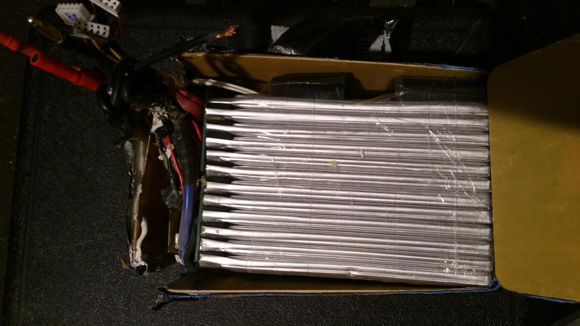

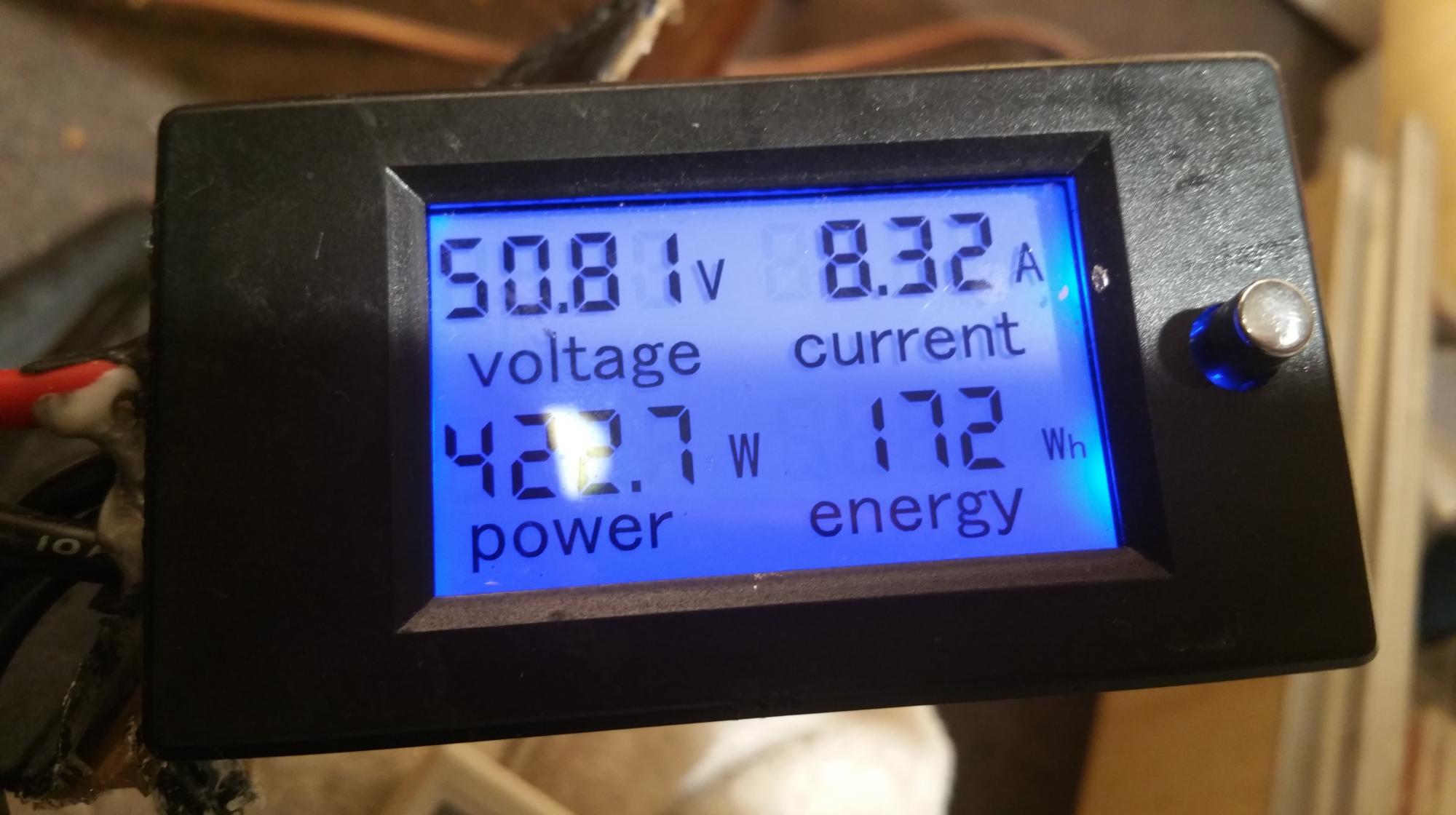

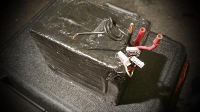

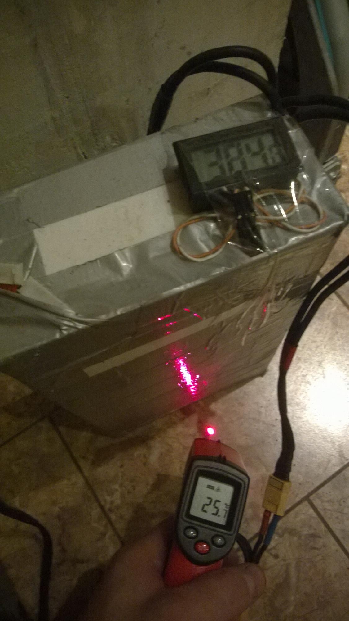

В общем, не выдержал, раскурочил вел, достал батку. Напомню, поставщик - e4bike (48В16Ач),  у многих  пакеты повздувались, а я батку берегу, разряжаю детскими токами, пока все норм: B-)
Цель теста - проверить фактическую емкость после 2-х лет умеренно-интенсивной эксплуатации и...встроить темп. датчик.
Ток разряда - честные 0,5С, темп. датчик временно приклеен к крайним элеменнам, вся батка обмотана неск. слоями пушистого полотенца.
После первых 360Втч (50% емкости), вижу прибавку темп в 1○Цельсия.
Думаю к концу набежит еще несколько.

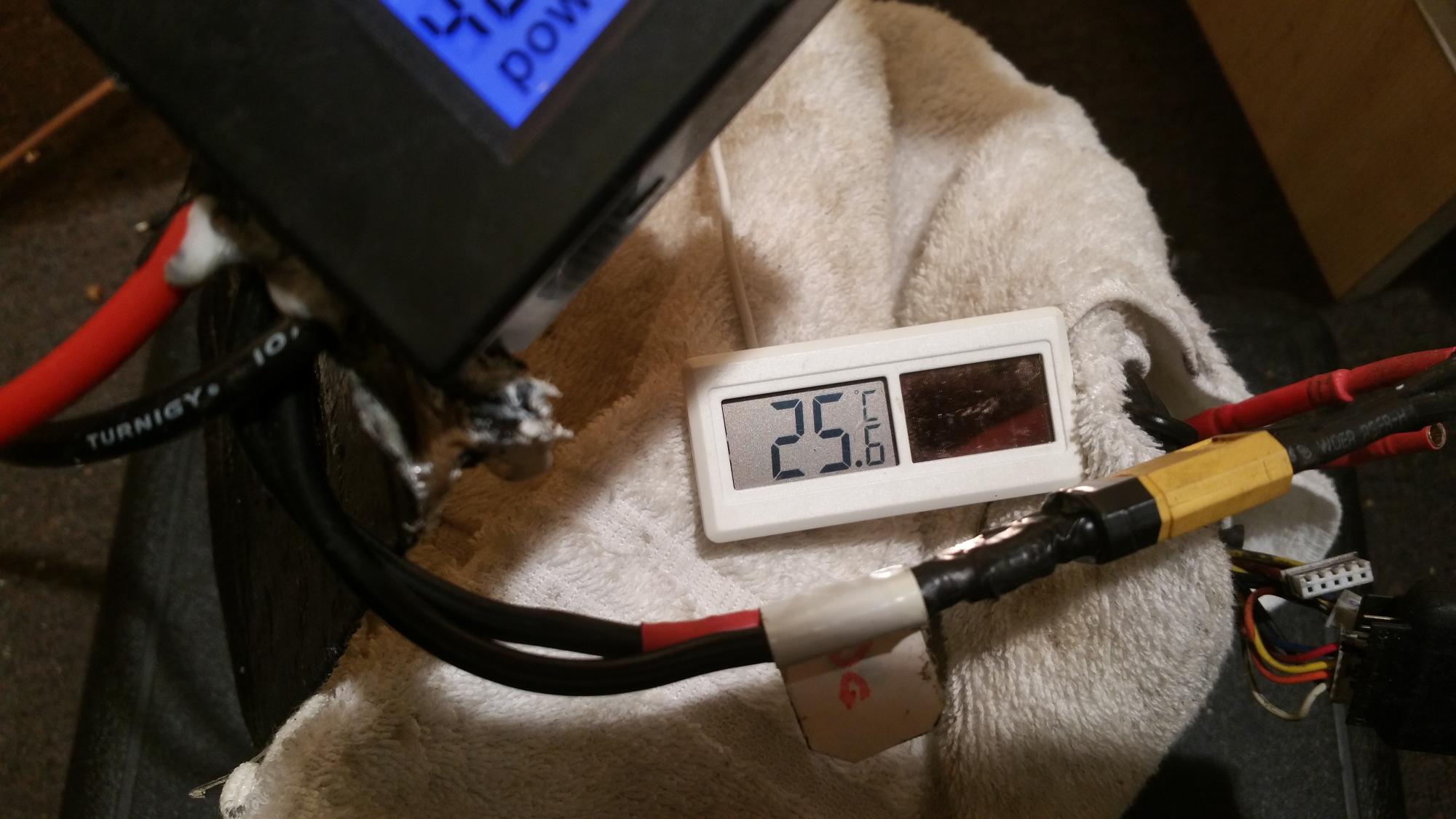

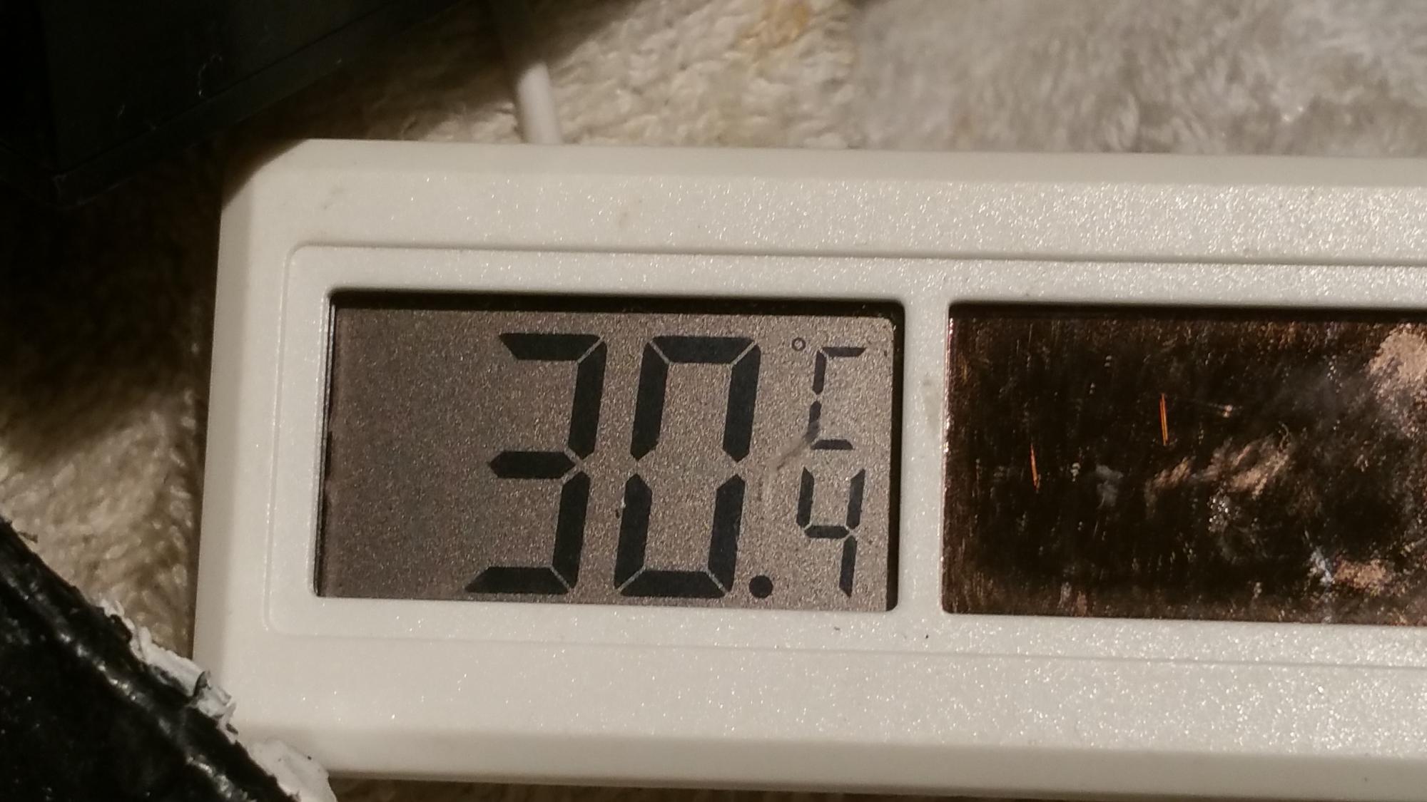

Прежде, чем отвечу за лифер, за его могучие токи и низкий импеданс (как правило), нужна помощь зала.
В наличии есть классика жанра.
Как уменьшить размер датчика?
Можно ли уже искать/заказывать термистр NTC-10k  (1% accuracy of thermistor NTC - MF52-103/3435 10 k to 3435 )
Вот такой:

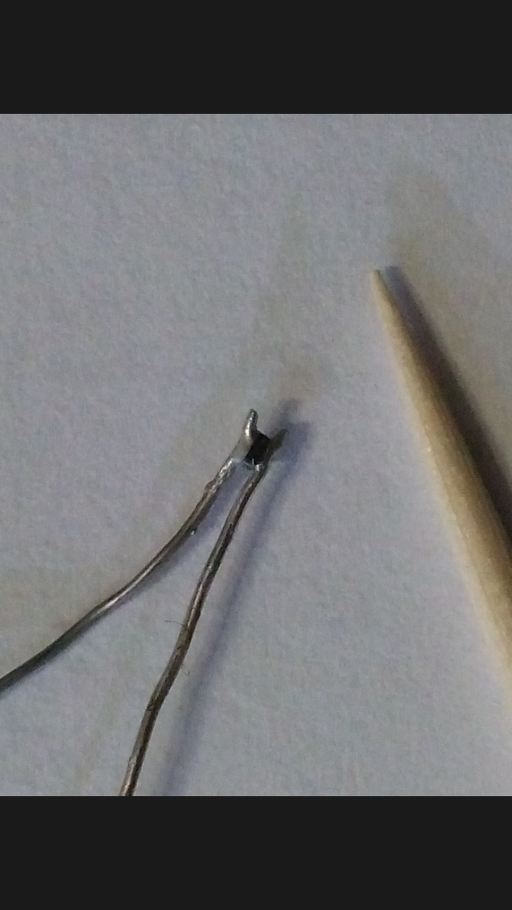

krym2016

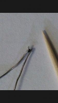

[user]илс[/user], уменьшить можно,надо колбу расковырять и внутри сам элемент.
Я сделал так припоял две проволочки.
LeoDron
[user]илс[/user], Обычно в таких датчиках они и стоят.
https://www.amazon.de/Temperaturfuehler-TOOGOO-Thermistor-Wasserdichte-Schwarz/dp/B01EHRMIYC/ref=sr_1_3?ie=UTF8&qid=1509382636&sr=8-3&keywords=thermometer+NTC-10
Cопротивление померять  и  проверить не диод ли случайно. И можно заменить малышкой. Прокалибровать/проверить по точке кипения воды.
В самое пекло самый центр надо. Крайние банки могут быть заметно холоднее. Когда внутри 45, снаружи 38, например. У меня датчик запихнут физически в самый центр батареи, оттуда такие страшные цифры. А когда достаёшь батарейку, по температуре корпуса наощупь даже не скажешь, что там внутри 40. Ну так, чуть теплее окружающей. Реально горячий корпус был только когда я вскипятил банки до 70.

В этих градусниках NTC термистор 10k, берите самые мелкие, какие найдёте. На али есть чёрненькие с булавочную головку, влезут в любую щель.

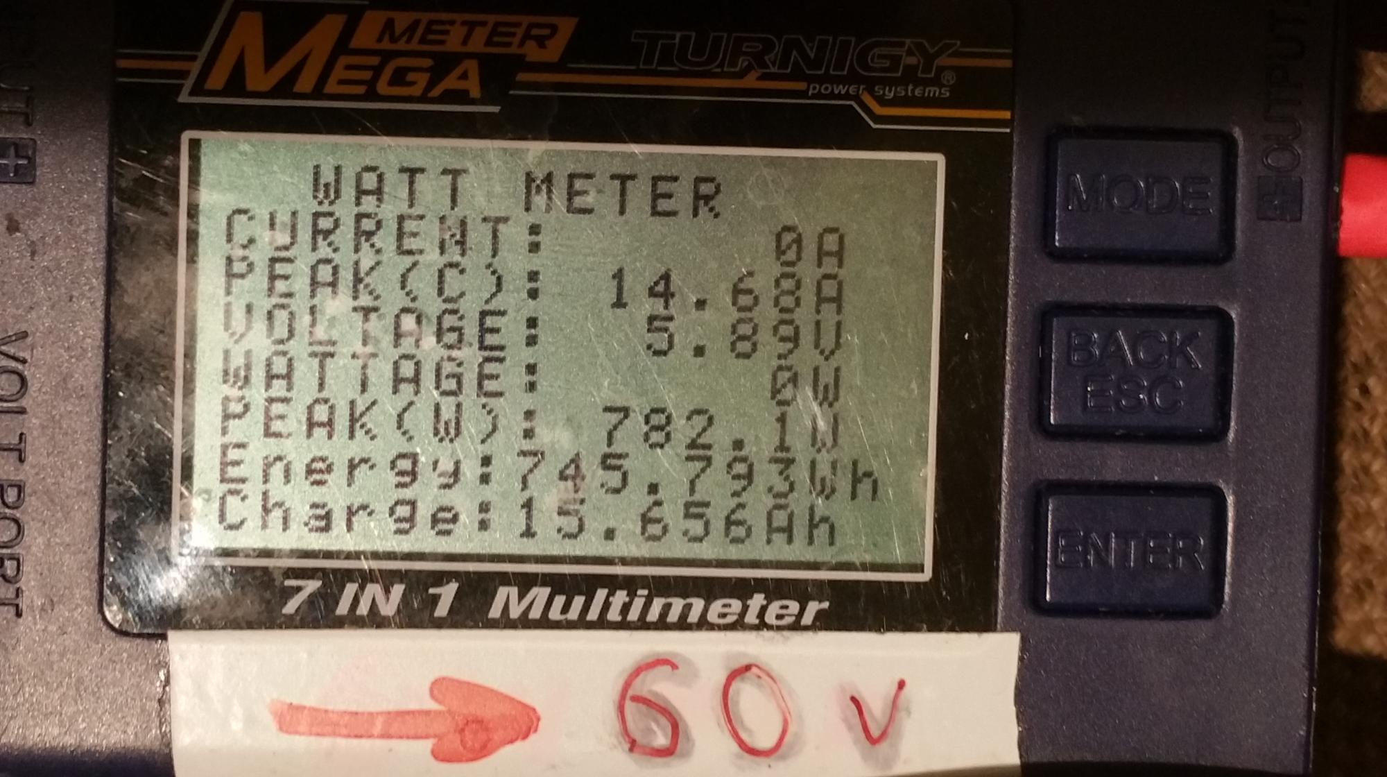

Проехал на этой, компромиссной химии, примерно 5 тыс. км. ...что сказать?
Разбег к концу разряда довольно, ровный, вот пруфф:

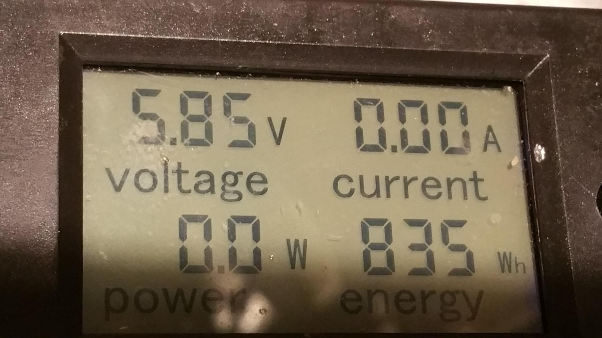

А емкость...зависит как мерять. Для верности поставил два ваттметра. Один чуть завышает (показал 835Втч в диапазоне 4,16-2,8В), другой чуть занижает (745Втч или 15,65ч при заявленной емкости 760Втч/16Ач).
Возможно, при идеальной балансировке и заряде до 4,2В, батка отдаст номинал, но похоже, все-равно придется мастерить доп_бустпэк на зиму. Ибо последняя поездка в офис показала, что запасенной энергии - в обрез.  %-)
Да...элементы греются. Явно больше,  чем на 5 градусов.  O_O
Надеюсь меньше 40...впрочем, потестим еще на улице, без обогрева.  B-)
