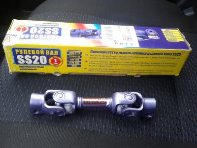

Александр CRV
Перечитал дважды. Не понял чем этот набор барашков лучше чем рулевые карданчики? Сталкер же предлагал даже с пыльниками. Вот готовый узел разрезать пополам и нарастить сколько требуется.
Почитайте надписи на коробке.
Stalker
Вот это вещь !Вот это подгон ! :-)
Я и не знал о таком !
Разрезаем , удлинняем и полуось для задней параллелограмной подвески готова !
Спасибо , приму к сведению !

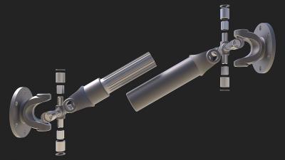

horrorlv
[user]Stalker[/user], Этот узел с подвеской работать не будет, без модификаций.
Александр CRV
https://commons.wikimedia.org/wiki/File:Double_Cardan_Joint_(animated).gif#/media/File:Double_Cardan_Joint_(animated).gif
трудно сказать точно, но мне кажется, что принцип не отличается от обычных полуосей со шрусами так чего бы и не работать на умеренных углах? Рычаги не дадут колесу ходить в неправильной амплитуде.
Stalker
В исполнении для детского авто вместо шлицов  - два паза в трубе один штифт в оси !
А ход этого соединения будет зависеть от того , насколько точно Вы совместите ось излома кардана с плоскостью осей качания рычагов подвески (это для паралелограмма).
horrorlv
[user]Stalker[/user], Я показал пример как мы делаем, вы можете делать как вам удобно. Ход этого соединения зависит и от хода подвески.

Александр CRV
Сегодня убивал немного времени в магазинах попалась на глаза такая система рулевой карданчик. Попросил повертеть в руках. Вывод такой, что использовать в качестве полуосей можно на очень небольших ходах подвески. КПД передачи чем больше ход подвески тем хуже. На максимуме изгиба его уже не провернуть руками.
Белкин
а крестовины и не должны работать при больших углах.
если сильно надо, то нужно делать или двойную крестовину, как на переднем мосту полноприводных газелей, например, или чирка.
или шрус.
переживать, чо такой карданчик не будет работать без шлицов, не стоит.
нужно только очень точно подогнать длинны рычагов  и карданчика, чтобы их оси работали в одной плоскости.
