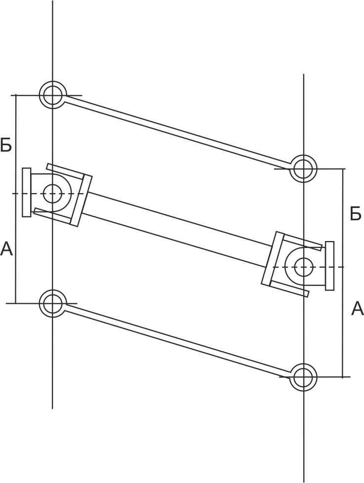

Цитата: Белкин от 21 Май 2017 в 23:15
переживать, чо такой карданчик не будет работать без шлицов, не стоит.
нужно только очень точно подогнать длинны рычагов  и карданчика, чтобы их оси работали в одной плоскости.
Это если тележка а если подвеска то ни как плоскость не получить. Даже поралельные рычаги не спасут. Шарниры должны быть на оси карданов.
Белкин
так и я об этом.
Словами трудно объяснить, надо видимо картинку рисовать....
Jeca
Я таких художников знаю......
Сделать как?
Белкин
вот здесь как раз не так как надо.
здесь шлицы нужны обязательно.
доберусь до компа нарисую

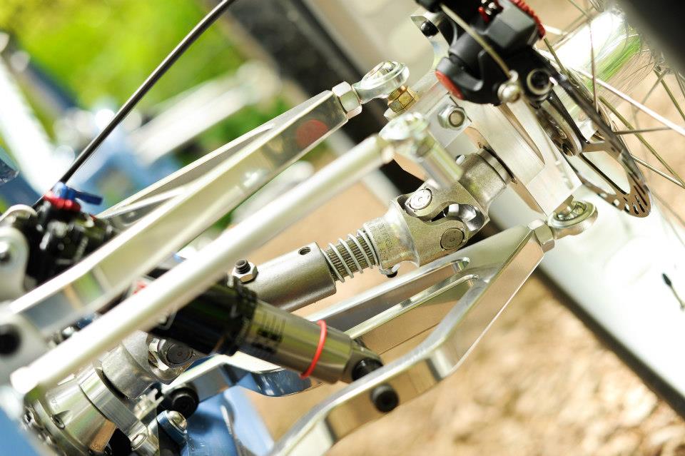

Александр CRV
оказывается это рабочая тема. Видимо КПД не такой уж ужасный.
https://www.bikerumor.com/2013/09/30/oregon-handmade-show-2013-contes-engineerings-fat-bike-pedal-quad-the-athos/
На видео правда работы подвески не видно.

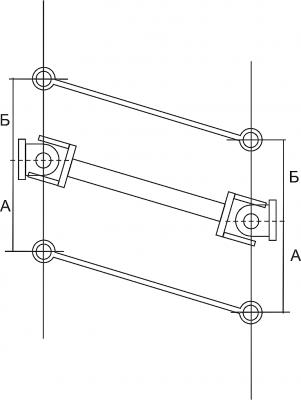

#100
Не стреляйте в пианиста, он лабает как могёт.
В общем накарябал наконец картинку:
Смысл в том, чтоб оси крестовин совпадали с осями рычагов.
Если это передняя подвеска , то нужно чтобы не только при виде с боку, но и при виде сверху находились в одной плоскости.
Точность нужна сравнимая с совокупными люфтами всего кардана.
расстояния А и Б могут быть не одинаковыми, но главное чтобы А-А и Б-Б были одинаковы.
Есть еще несколько нюансов.
Естественно это всё не для больших скоростей.
На сдвоенных крестовинах не работает.
Проверено на больших машинах.
Stalker
А шлицевое соединение на валу куда делось ?
Как не старайтесь погрешность всеравно будет и это приведет к изменению длины вала при ходе подвески !
А на неразрезном валу это может создать серьезные осевые нагрузки !
Белкин
если точно соблюсти все размеры, шлицевое соединение не нужно.
Stalker
Это в теории , а на практике ..... флаг Вам в руки ! :-)
Белкин
это как раз на практике
Теорией это мы тут занимаемся :)

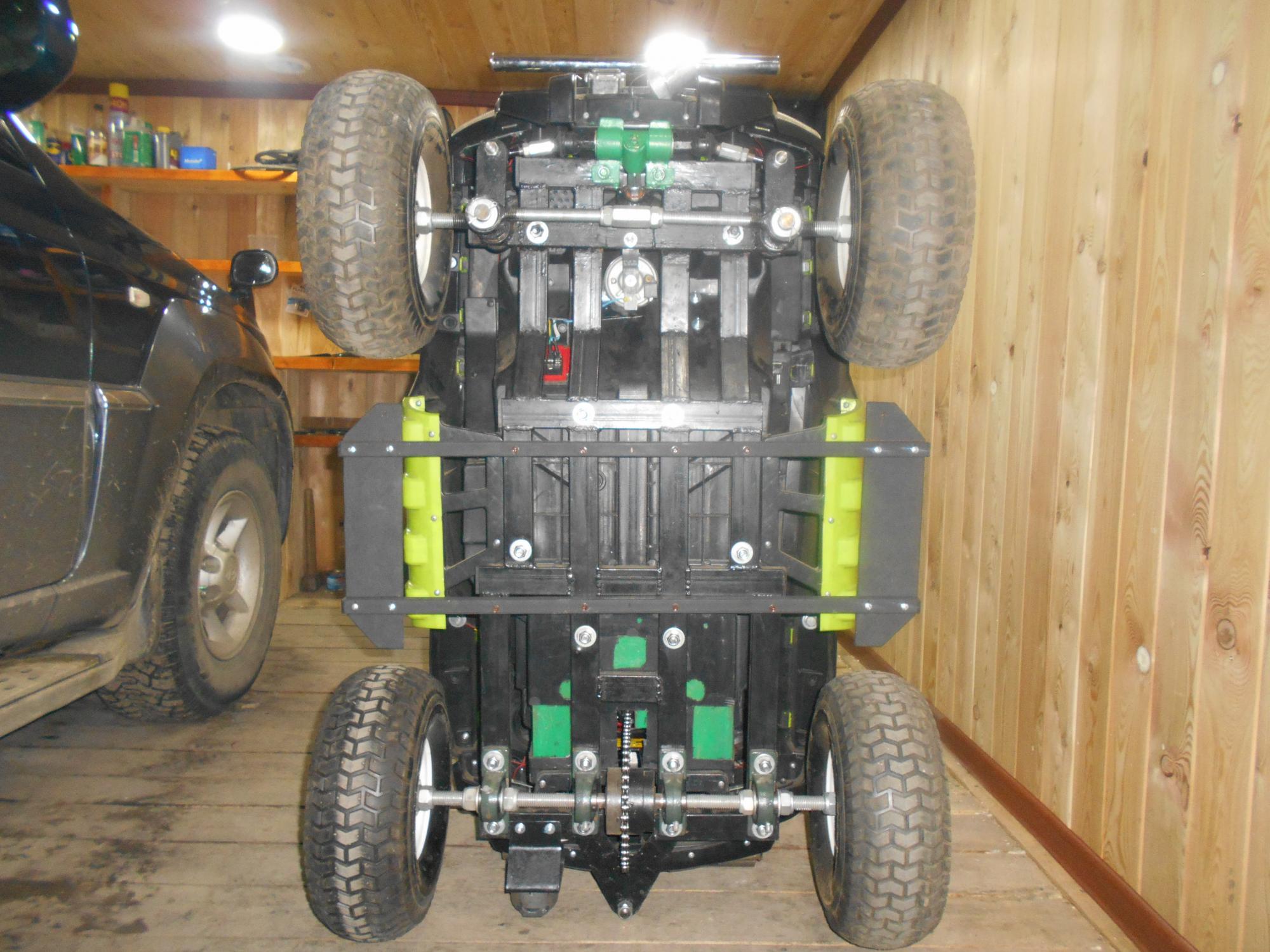

sergey-012345
 какой момент выдержит редуктор болгарки
с большой шестерней 45-50 миллиметров?
Aless11
#106
Если интересует момент,то 60-80 Н.м точно выдержит.
Т.е. например: мой проект с шестернями 51 мм тянет внедорожник весом 2.5 тонны по прямой асфальтированной дороге. Это проверено на практике.
sergey-012345
Цитата: Aless11 от 02 Июнь 2017 в 16:34
60-80 Н.м
благодарю за отклик!
для моего проекта этого достаточно с 3-4 кратным запасом
