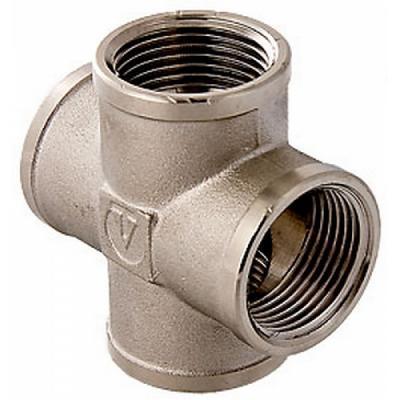

Чтото переписка на эту тему  в соседней ветке мне как то покоя не дает. Похоже снова начну попытку его сделать хотя и нет прикладной задачи. Чтобы не флудить в той теvе решил создать новую. Может кому то пригодится. Со вчерашнего вечера размышлял о вновь открывшихся идеях насчет водопроводных тройников и крестовин. В обед сходил в сантехнический магазин повертел в руках эти изделия и появился шанс сделать диф вообще без токарки. Думаю на фото представлены все части кроме звездочки которую нужно будет одеть на корпус.
В дюймовой крестовине внутренний диаметр намерял 30,2 мм  т.о. можно разные подшипники туда подобрать. В крестовине 3/4 около 24 мм. Тут уже сложнее т.к. маленькие диаметры валов остаются на выбор но может и получится.
Использовать только маленькие шестерни. Можно сразу с валами купить в сервисных центрах найти подешевле. Итого бюджет я подсчитал 1-1,5 т.р. пока самое дешевое что смог придумать.
Цепной дифференциал выйдет более громоздким и капризным в настройке и работе.

Не тот переходник в начале прилепил. Вот исправил.
Александр CRV
На основе этой же конструкции можно и угловые редукторы делать правда с передаточным числом около 1.

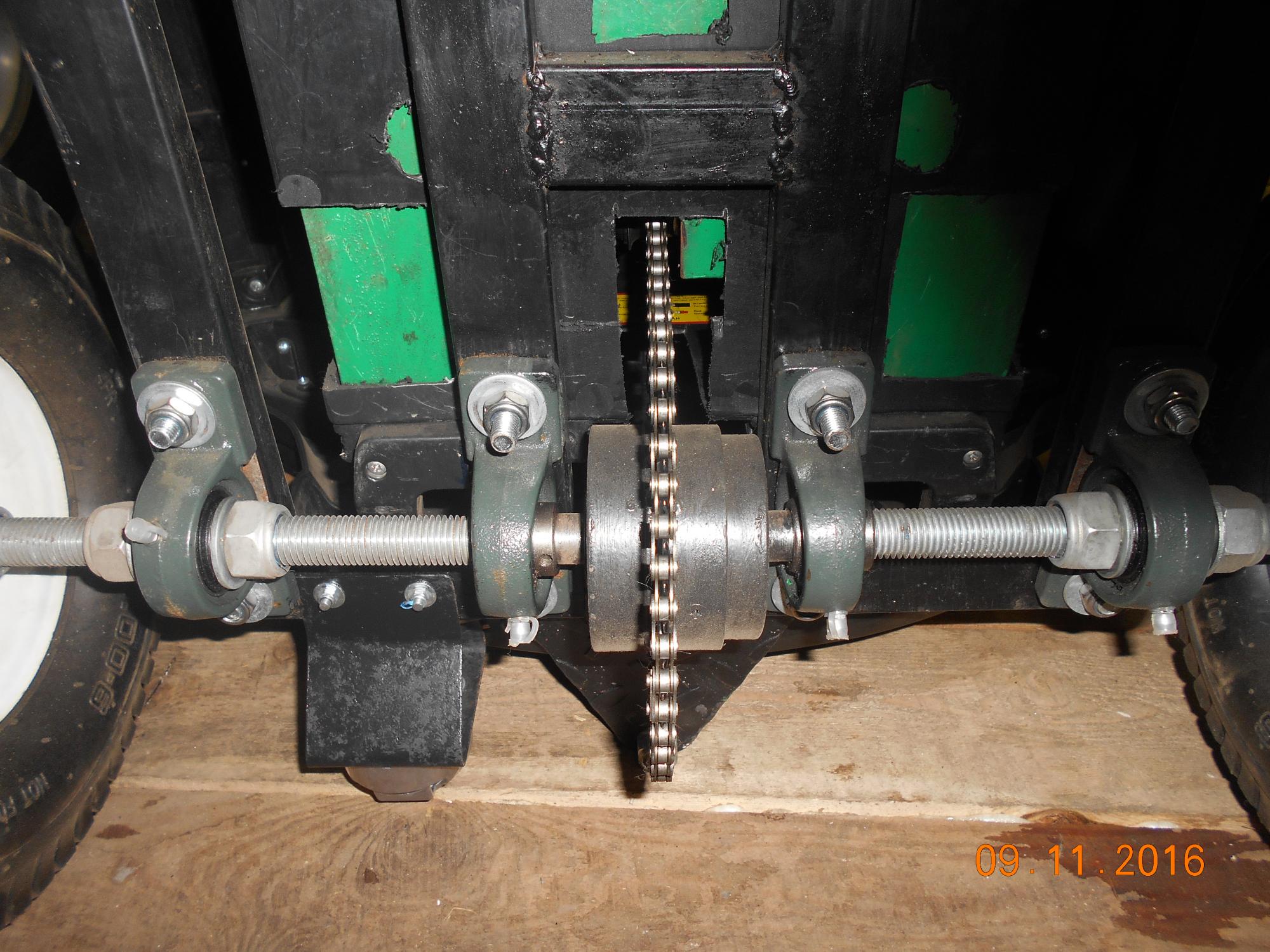

это врятли. Если шестерни будут хоть чутьчуть наперекос из за кривого корпуса это опустит КПД очень сильно. А при прочих разных колхозных моментах будет еще и выбивать их. Я пробовал на коленке собрать. Чем больше степеней свободы тем нереальнее добиться работы. Да и зачем чтото варить и клепать когда есть готовый заводские образцы как на картинках... Лучше не сварить. Единственное ограничение это размер шестерней. Может будут идеи других корпусов готовых от чегото заводского. Теже дрели ручные и т.п.
Вот два дифа и два мотора  и можно попытаться сделать полный привод. Заманчиво хоть и сложно.

А так вполне бюджетно можно:
Взять на разборке дифференциал от какого нибудь ТАЗика, таврии или чего там подешевле. Установить его на два подшипника, проточки уже имеются, если не имеются на подшипники садятся полуоси. Далее напихается солидолом плюс смазкой для шрусов (пополам), закрываются окна сателлитов. Для цепного привода вполне хватит, тем более многие так делают на квадриках, мотоблоках, в журнале "моделист-конструктор" (1988г. №3) такая статейка была

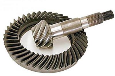

anatoli_nik
[user]Stalker[/user], я же написал "типа такого", это картинка заводского изделия. Если найти две одинаковых прямозубых шестерни и шесть сателлитов, то можно, практически, обойтись болгаркой, дрелью и сварочным аппаратом.  Нужно только подумать.
П.С. Если не лень будет нарисую и опишу как я это вижу.

Цитата: anatoli_nik от 09 Нояб. 2016 в 20:11
А если делать типа такого
Вот именно такую конструкцию я и имел ввиду, когда говорил про дифференциал в колесе.
