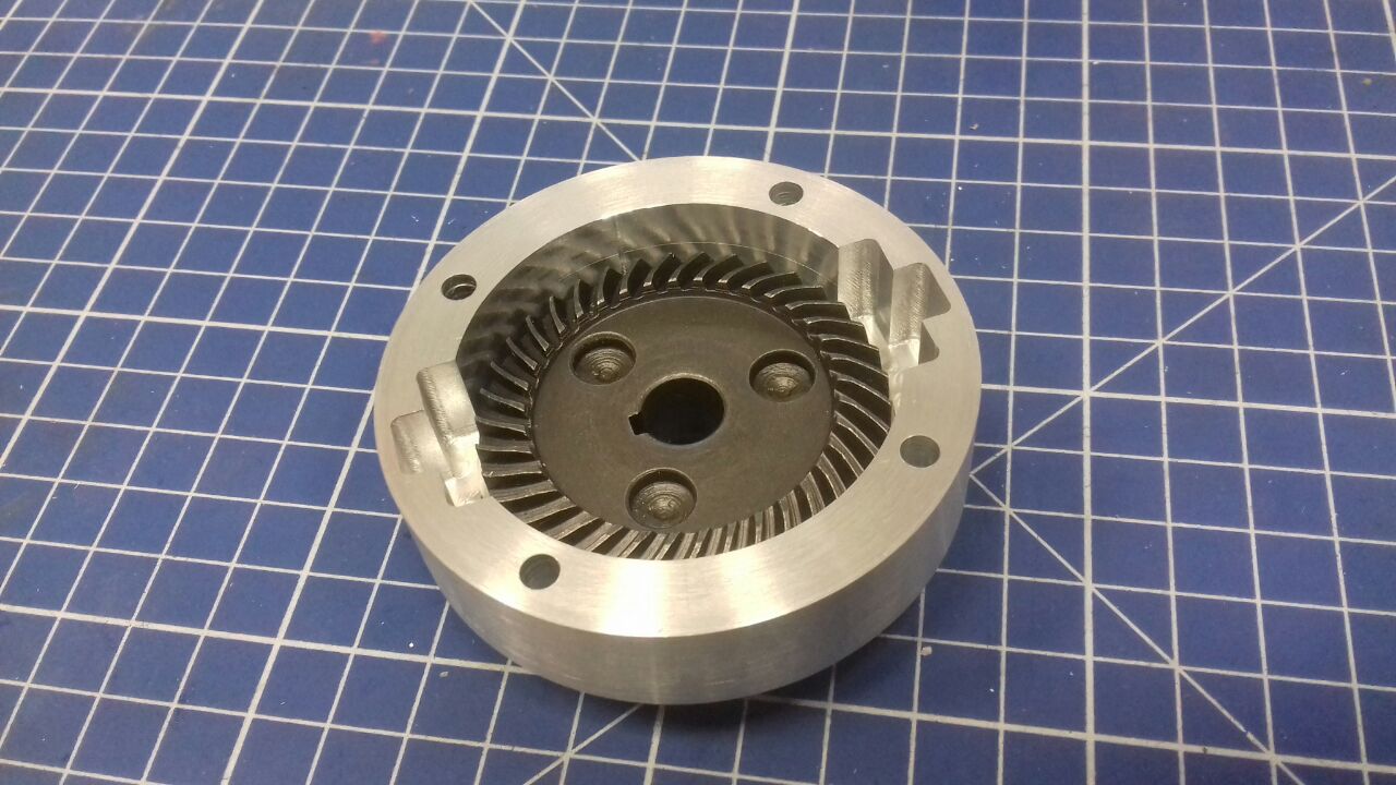

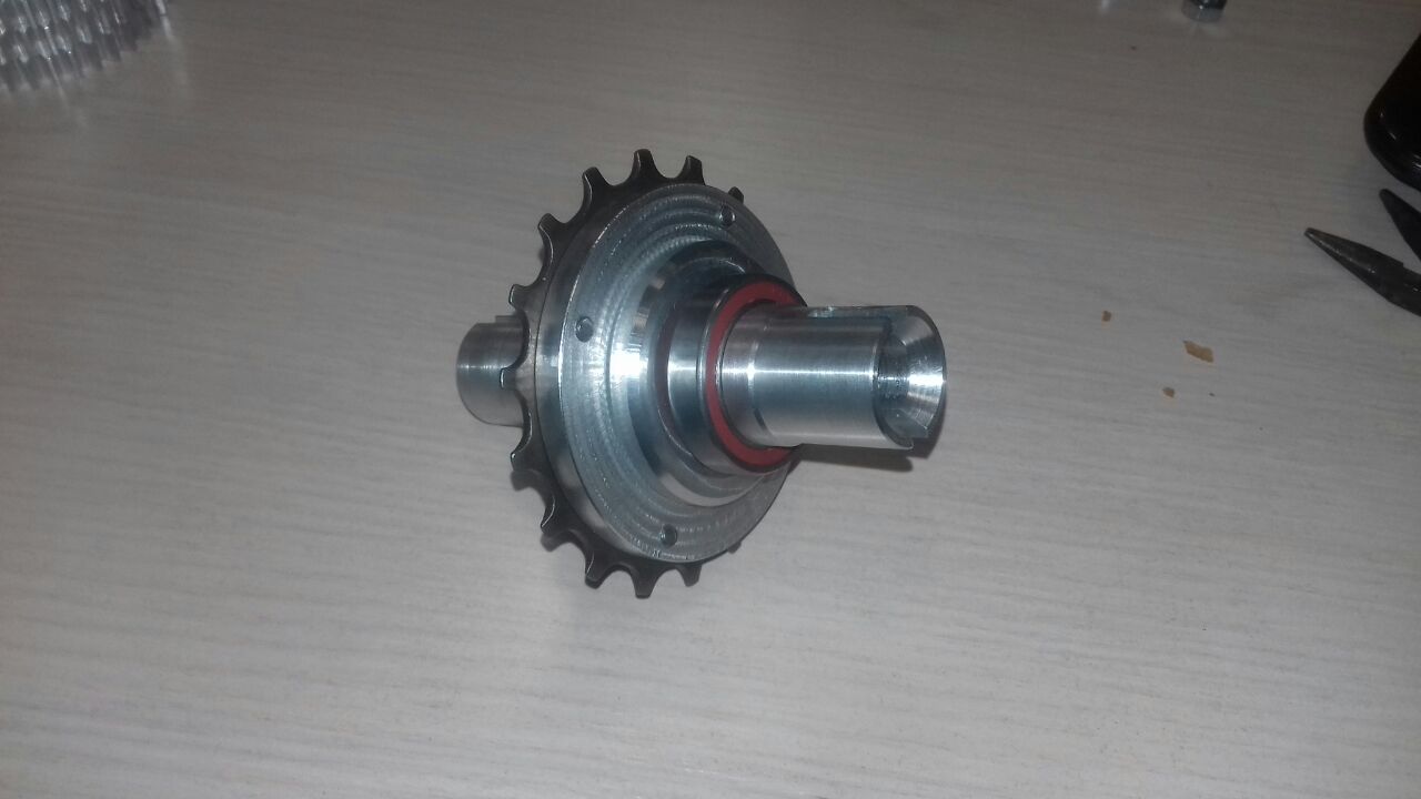

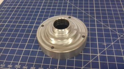

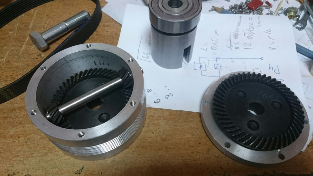

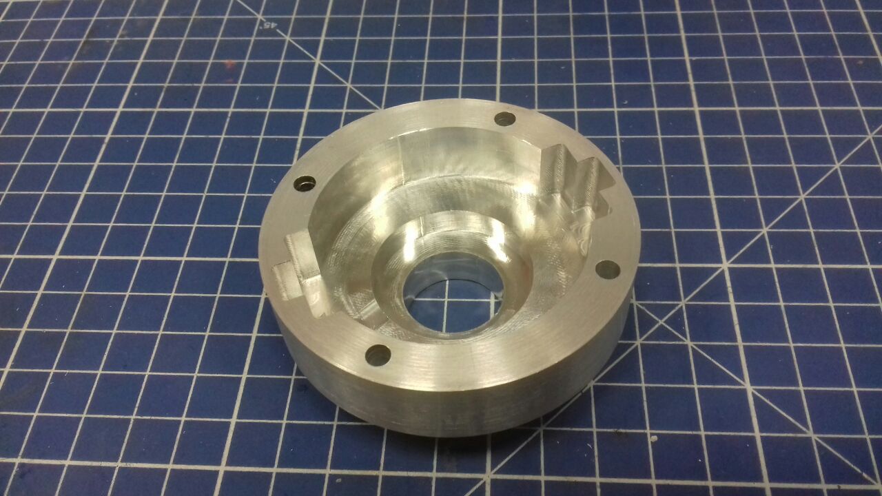

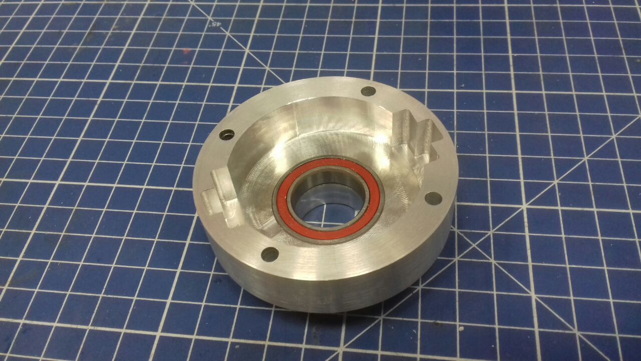

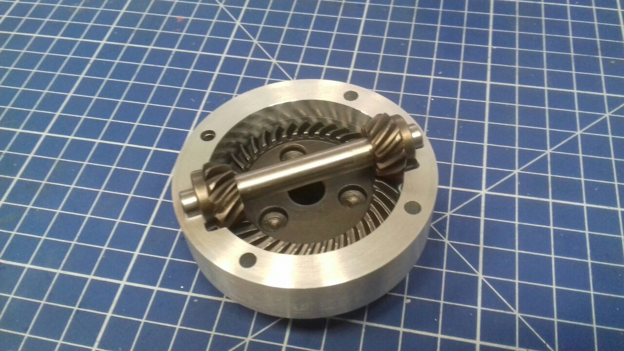

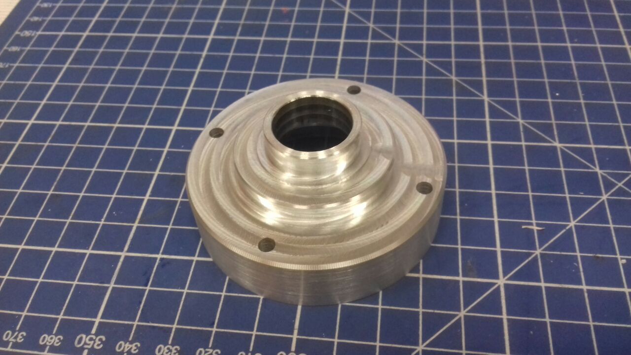

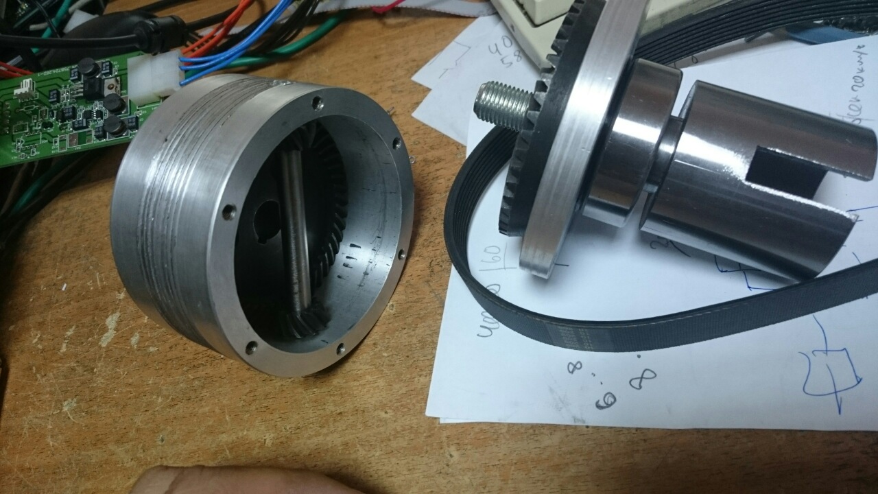

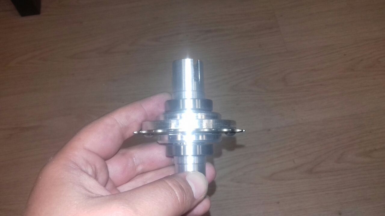

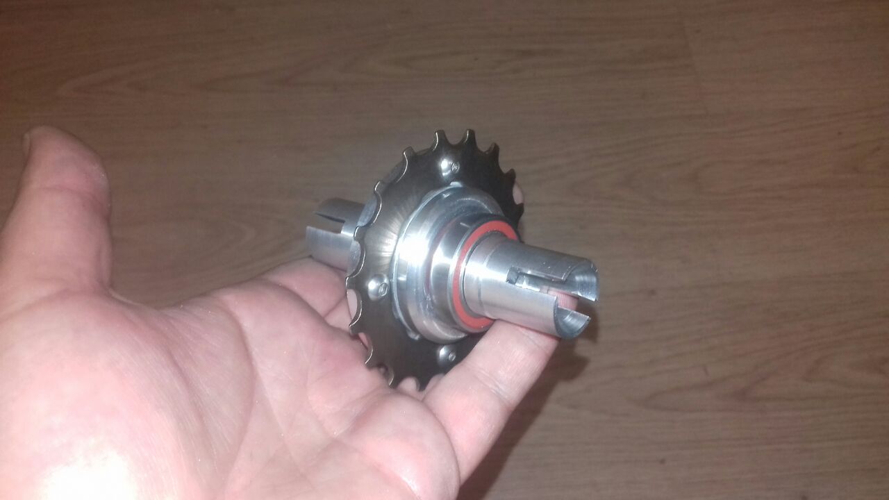

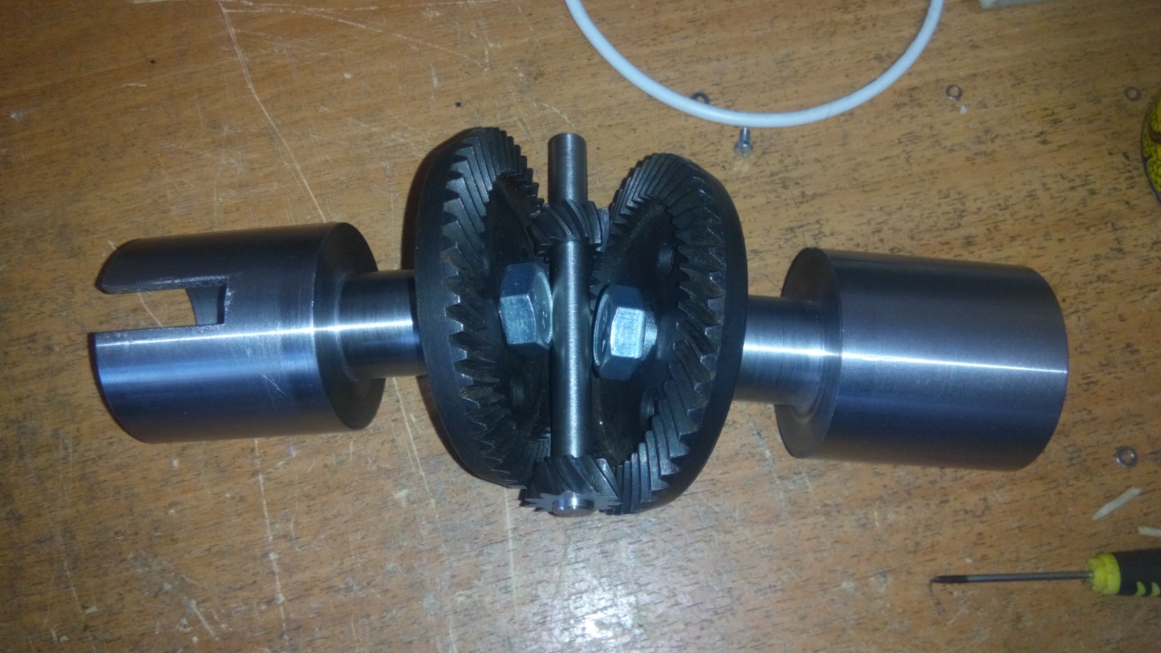

Делаю дочке квадрик на независимой подвеске. Соответственно встал вопрос дифференциала. Делаю 2 варианта - посмотрим какой получше будет в эксплуатации.
1й- шариковый с регулируемым преднатягом.
2й - практически уже классика - с сателлитами из болгарочного редуктора. Этот еще не доделан, Осталось точнуть 2-ю крышку и купить внешние подшипники 25х42х8
Оба дифа под велозвезду.
Возможно позже буду делать на продажу
Шариковый:
Сателлитный:
Александр CRV
Интересно. С шариками то вообще беспроигрышный вариант.
Тут пока никто и не мечтал о таком.
У Вас похоже проблем с инструментами и станками нет.

Делал дифф. из шестерней болгарки. Вполне сносно получилось. Кое какие фотки остались при сборке. Может кому интересно будет.

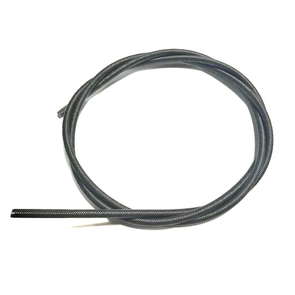

Час добрый! Хочу сделать задний мост на веломобиль,с независимой подвеской на 4_х качающихся рычагах.Встал вопрос об изготовлении полуосей или покупке готовых,выдерживающих тяговое усилие 500_ваттного МК через цепь на дифференциал.Готового решения не нашёл,придётся изобретать и опять из ничего. На ум пришло несколько решений....1)Пружина типа от пневматического ружья,Крутящий момент передаст,без крестовин,шлицевое соединение не нужно,она будет растягиваться в крайних угловых положениях.Но она имеет только одно направление витков,а нужны две пружины с разным направлением. 2)На разборке авто присматривался к рулевым карданам,попадались от ВАЗ-2107.На валу только одна крестовина и без шлицов. 3)Увидел в Авто магазине карданчики для головок,зацепился за идею.Купил 2шт для экспериментов.Вроде как,то что надо и плавающее соединение между ними можно сделать используя отрезок квадрата от Г-образного ключа.Но...покрутив в руках всё это соединение в руках и под углом,почувствовал что в каких то моментах происходит излом и тугой проворот всей конструкции.И похоже дело в самом карданчике,вернее в отсутствии классической крестовины.Вместо неё работает квадрат,с разнесёнными осями.Такие мелкие крестовины не изготовить...Вообщем опять тупик. Обращаюсь за советом к тем,кто может быть решил эту проблему. Или хотя бы поделитесь другой идеей.
i
Можно еще рассмотреть гибкий вал от триммеров и бензокос.
Что-то типа такого.
И ещё, думаю, что направление витков пружины и направление её вращения не обязательно должны совпадать (или наоборот)... все зависит от самой пружины и нагрузки.
Кардан хорошо работает на малых углах поворота, ШРУЗ на немного больших, ну а под прямым углом можно использовать только пружину или конические шестерни. То есть для выбора нужно знать максимальные углы изгиба... и можно ли их уменьшить за счет удлинения вала.
