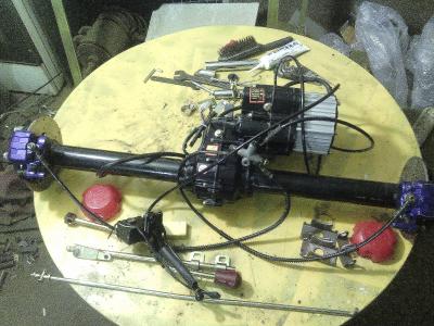

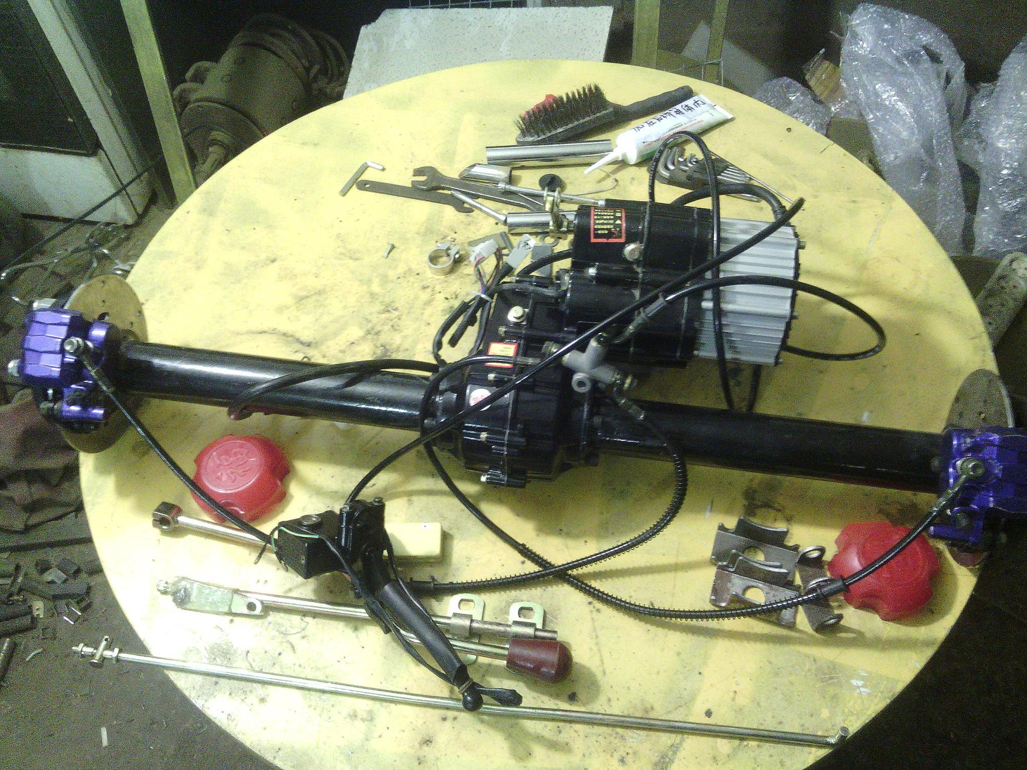

Наконец то добрался до посылки, пришедшей больше месяца назад с Китая, радости полные штаны, что хотел, то и получил, делюсь своей радостью с вами

Чопачем?
И пятиступенчатой коробкой передач!!!  :dance:  Тормоза дисковые гидравлические, рычаг тормозов с блокировкой в нажатом состоянии (ручник).
До Питера 22500 и оттуда 1500  ТК до меня. Всего 24000руб.

Совсем не бюджетный дифференциал :)

Александр CRV
Отличный готовый узел. Можно позавидовать конечно. Но не бюджетно все таки. Как я понимаю основное назначение трициклы для вполне взрослого транспорта. Странно что на тыльной стороне мотора нет вентилятора на валу.
