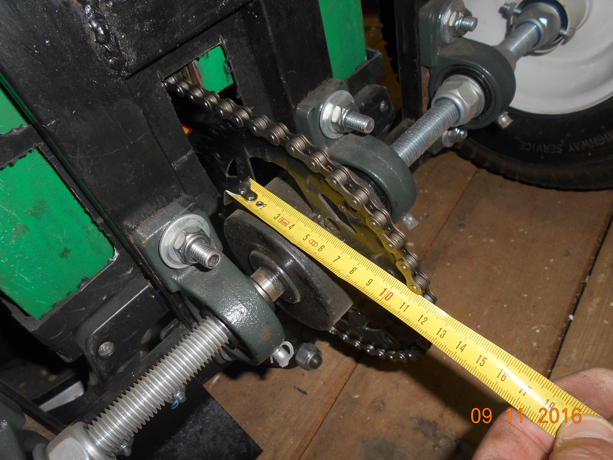

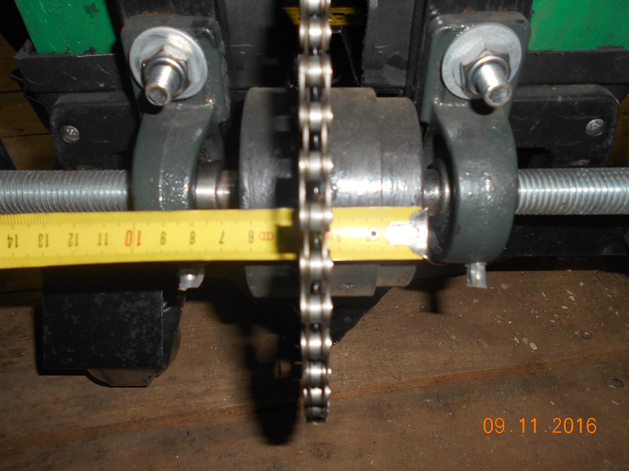

А в какой мере компактный должен быть дифф?
Для каждого понятие "бюджетный" своё.
В частности для меня дифф обошелся около 2,5 тыр.
Тут все зависит от токарных работ,без которых к сожалению не обойтись.
Александр CRV

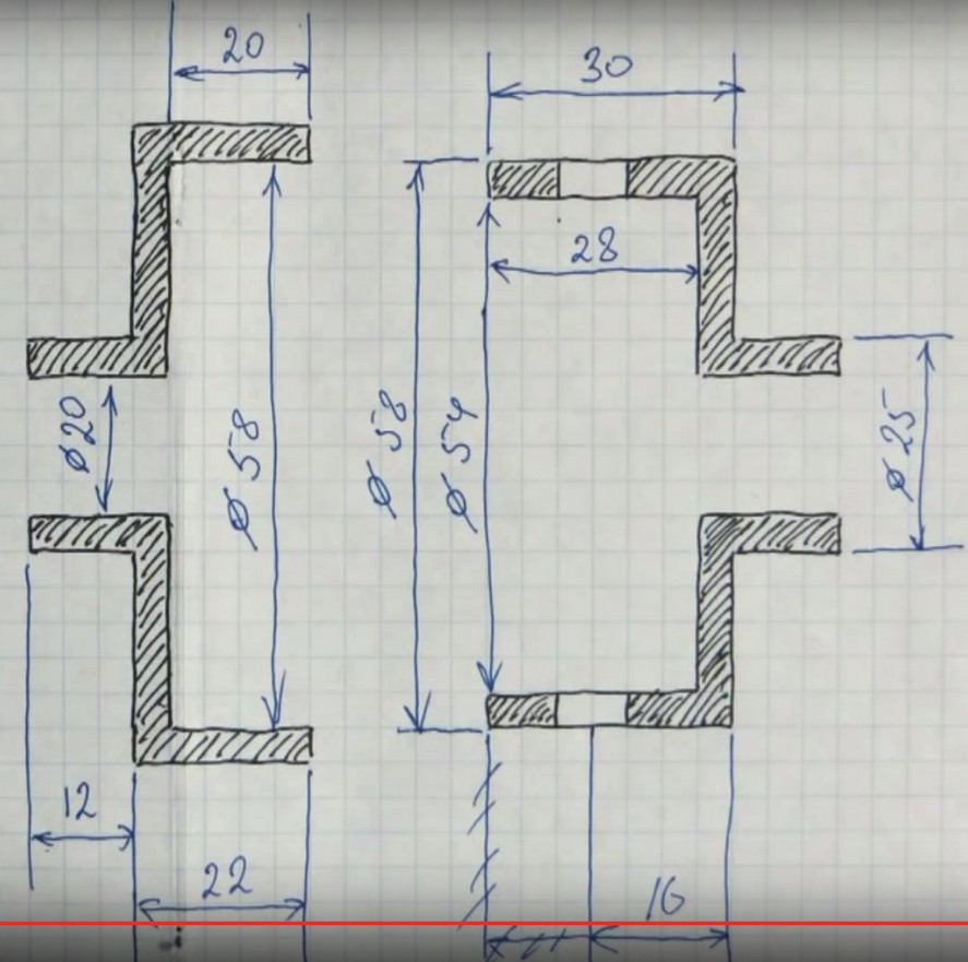

[user]Aless11[/user], Ваша конструкция думаю подойдет практически всем по габаритам. Меньше уже пожалуй только РУ машинки. Насчет цены 2500 я сильно сомневаюсь. Хотя если поделитесь чертежами и какие там допуски то пообщаюсь со своим токарем.
Aless11
Я случайно дедушку токаря нашёл на задворках!в этом мне повезло.. Он взял за работу всего 1200р. В некоторых случаях загадывали до 8000.
Два комплекта косых шестерных пар от болгарки (если не изменяет память Sturm)
1000р. Два подшипника кажется:47х20х7 обошлись 200р.
Болванку d.100 мм. Нашёл в закромах.
Можно было и 204 подшипники поставить,но не влезло бы в раму по ширине.
Дифф выполнен по известному всем видео.Спасибо автору за идею!
Насчёт чертежей: все нарисовал на бумаге,отдав токарю.
Принцип как на ролике,только присутствуют подшипники.
Две чашки толщиной стенки 4-5 мм плотно вставляются друг в друга,плюс выточка под
2 подшипника. Стержень для саттелитов из клапана для Волги.
Все отверстия подгонял сам на свой страх и риск.
Не думал что все получится.
После первой сборки на сухую были небольшие подкусывания,т.к.шестерни новые.
Разработал долгой прокруткой в разные стороны.
Разобрал,забил литолом и собрал.
Результатом доволен.
Александр CRV

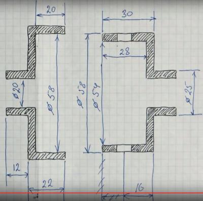

[user]Aless11[/user], я так понял это чертежи автора
Если как то внутри делать выточку под подшипники то это сразу +3т.р. у токаря.
Aless11
Да,примерно так.ну так и не может выглядеть иначе для такого механизма.
У меня размеры чуть больше и под стержень сам высверливал(думаю и автор тоже).
Там подгонка нужна очень точная,я наверное пол дня надфилем подгонял.
Значит мне с токарем повезло.Со второго раза выточил,первую деталь запорол.
У меня диаметр больших шестерен по моему был 51мм.
Надо было мне запечатлеть сборку!
Не знал что это станет проблемой для многих.
Хотя если для кого то это очень очень,могу снять и выложить.

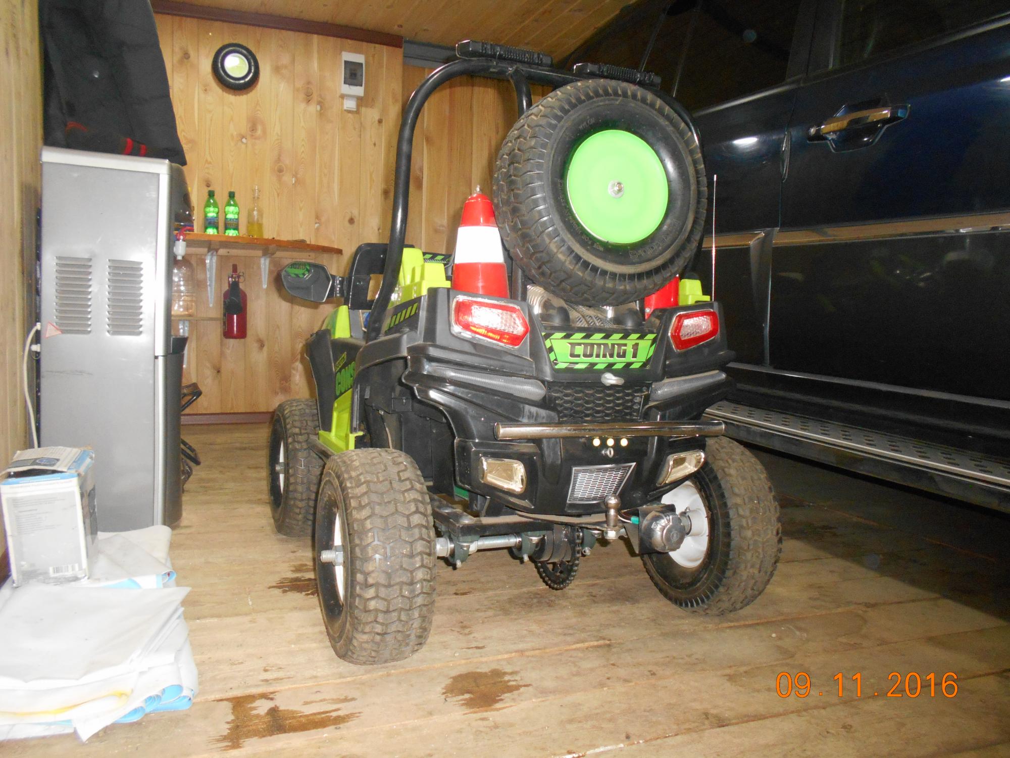

[user]Aless11[/user], Вот как человеку эксплуатирующему подобную технику вопрос: Если сделать две машинки как эта одну с этим дифом а другую с приводом на одно колесо, то в тех условиях в которых вы их стали бы эксплуатировать разница бы стоила затрат труда и денег?
P.S. Хочу для себя понять целесообразность.  Разве что при резком старте при моноприводе будет дольше буксовать. А при езде в песке разницы полагаю не будет хоть с дифом хоть с моноприводом. А в чем она тогда?
P.S.2  вот если вдруг заморочится кто-то с переднеприводным или полноприводным эл.ТС тогда это обретает смысл т.к. вешать по мотор редуктору на ведущие колеса слишком громоздко и тянет кучу минусов.
Белкин
При резком старте с приводом на одно колесо будет явный увод в сторону, и чем мощнее двигатель, тем заметнее.
Чем больше расстояние между колесами, тем больше разница в усилии на руле в повороте.
с дифференциалом этого не будет, но тогда бездорожье противопоказано.
ибо дифференциал с блокировкой сделать будет сложнее, чем всю машинку.
оптимально, я считаю, для машинок, которые по асфальту ездят - дифференциал, для тех, что по бездорожью - два двигателя с электро-дифференциалом.
