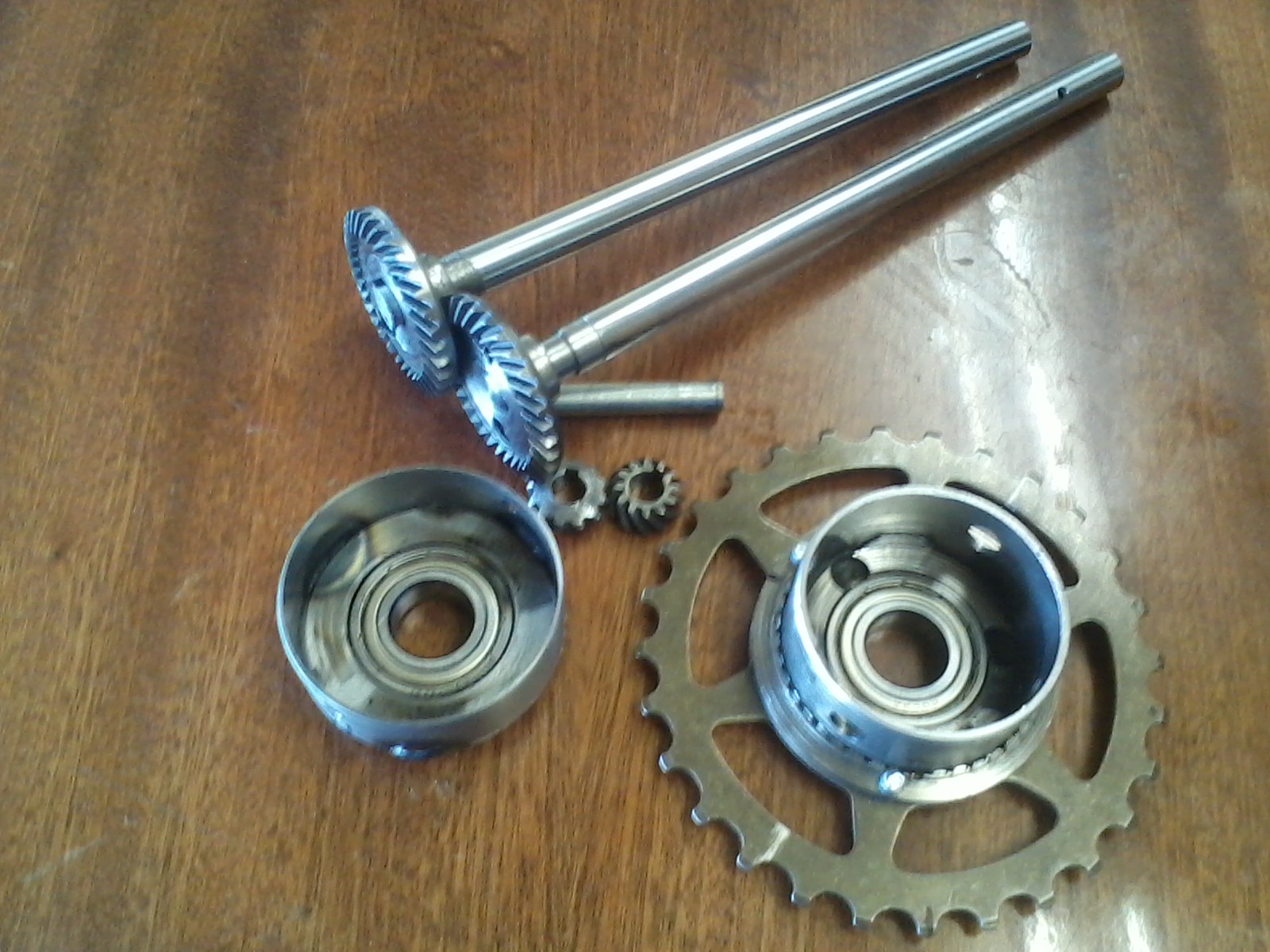

Апну тему.

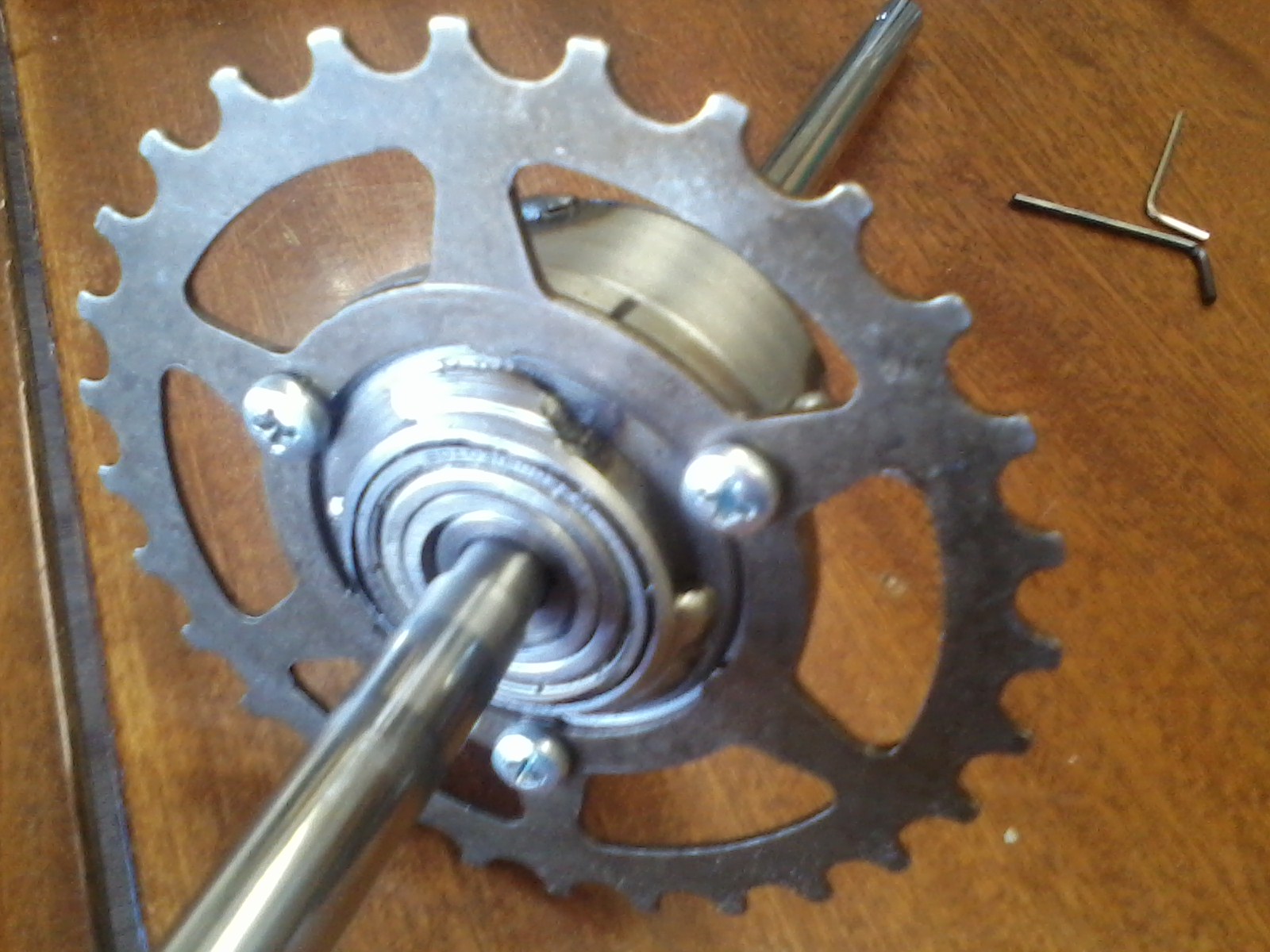

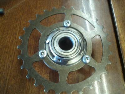

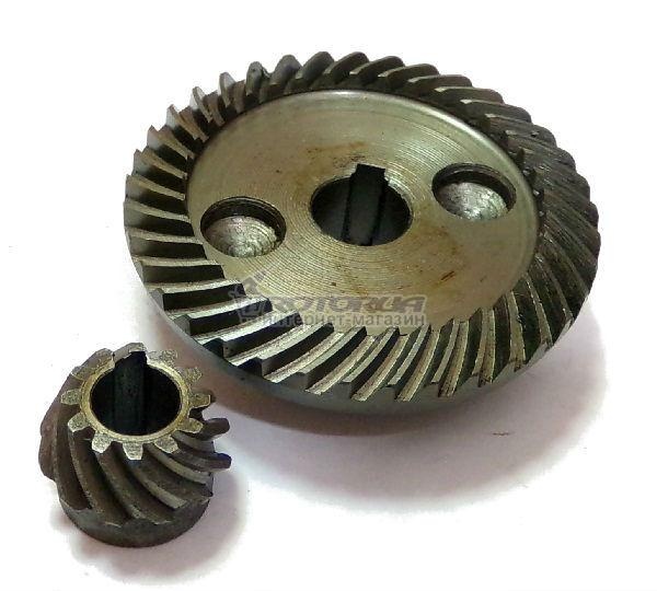

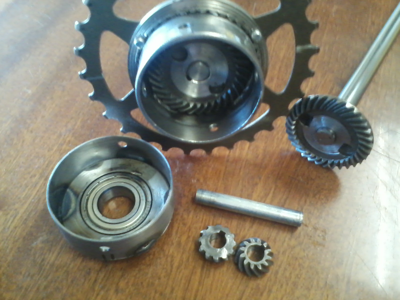

Вот по какому принципу шел я:
1. Купил два набора косых шестерен от 115-125 УШМ - 300 руб/набор
2.Кусок трубы диаметром 58 мм, толщина стенки около 4 мм.
3.Два подшипника не то 103, не то 203, главное внутренний диаметр 17 мм, во внутреннее отверстие подшипника, как раз входит выступом большая шестерня.
4.Две кузовные шайбы с внешним диаметром 60 мм.
5.Кусок трубы диаметром 40 мм, для внешней обоймы подшипника.

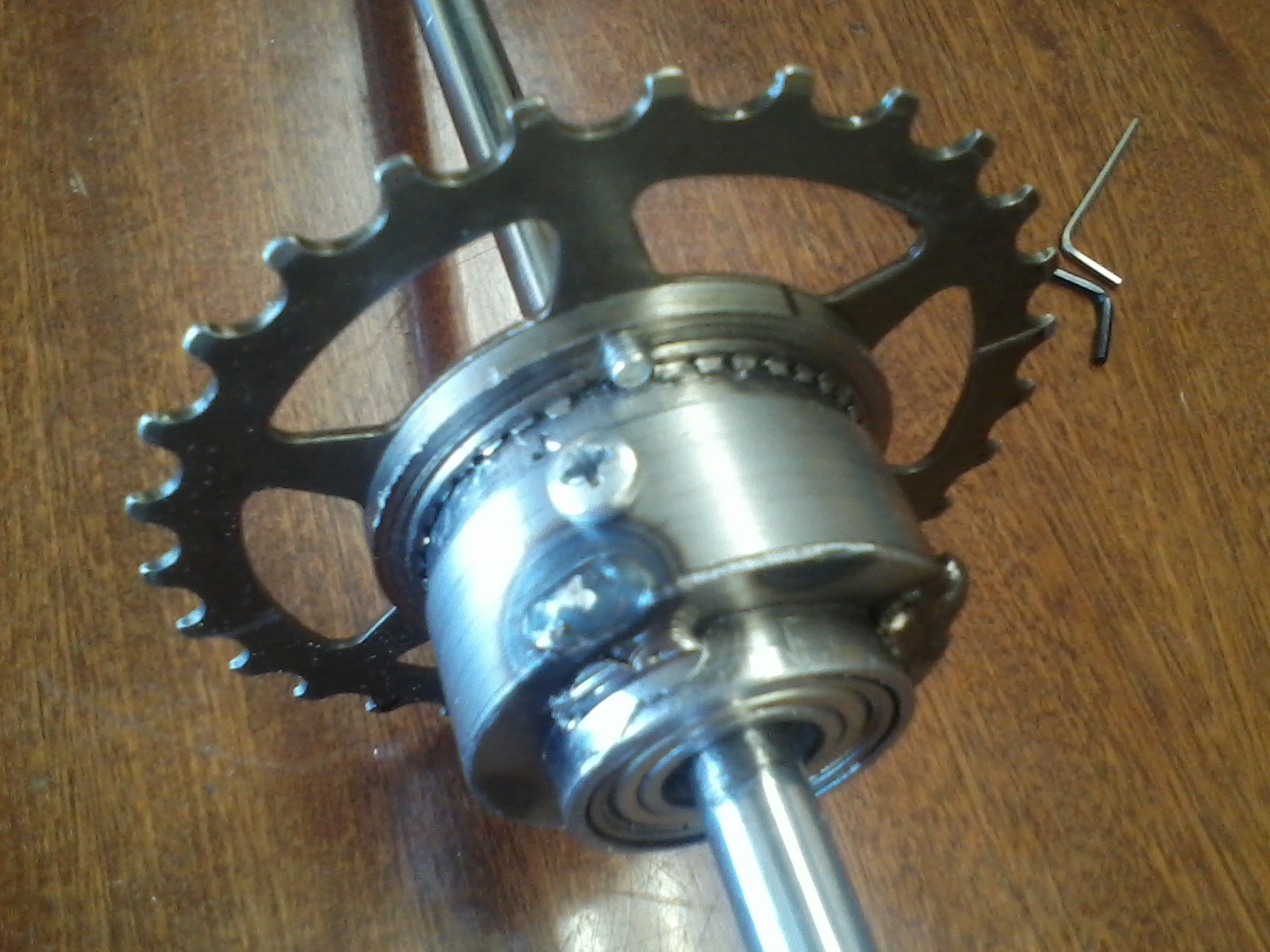

Далее токарка, сварка,  у меня это вышло бесплатно(делал сам), но так как токарный уже "уставший", то у дифа есть небольшое биение.

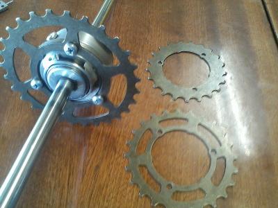

6.Звезды от велосипеда, купил кассету в сборе- 450 руб, разобрал, фривил отдельно, звезды отдельно, большие на 28, 24, 21 зуб просверлил для крепления к дифу, для последующей "игры" с ПЧ.
Ну и сам результат.
Белкин
Полуоси к большим звездочкам чем крепятся?
RUS-LAN

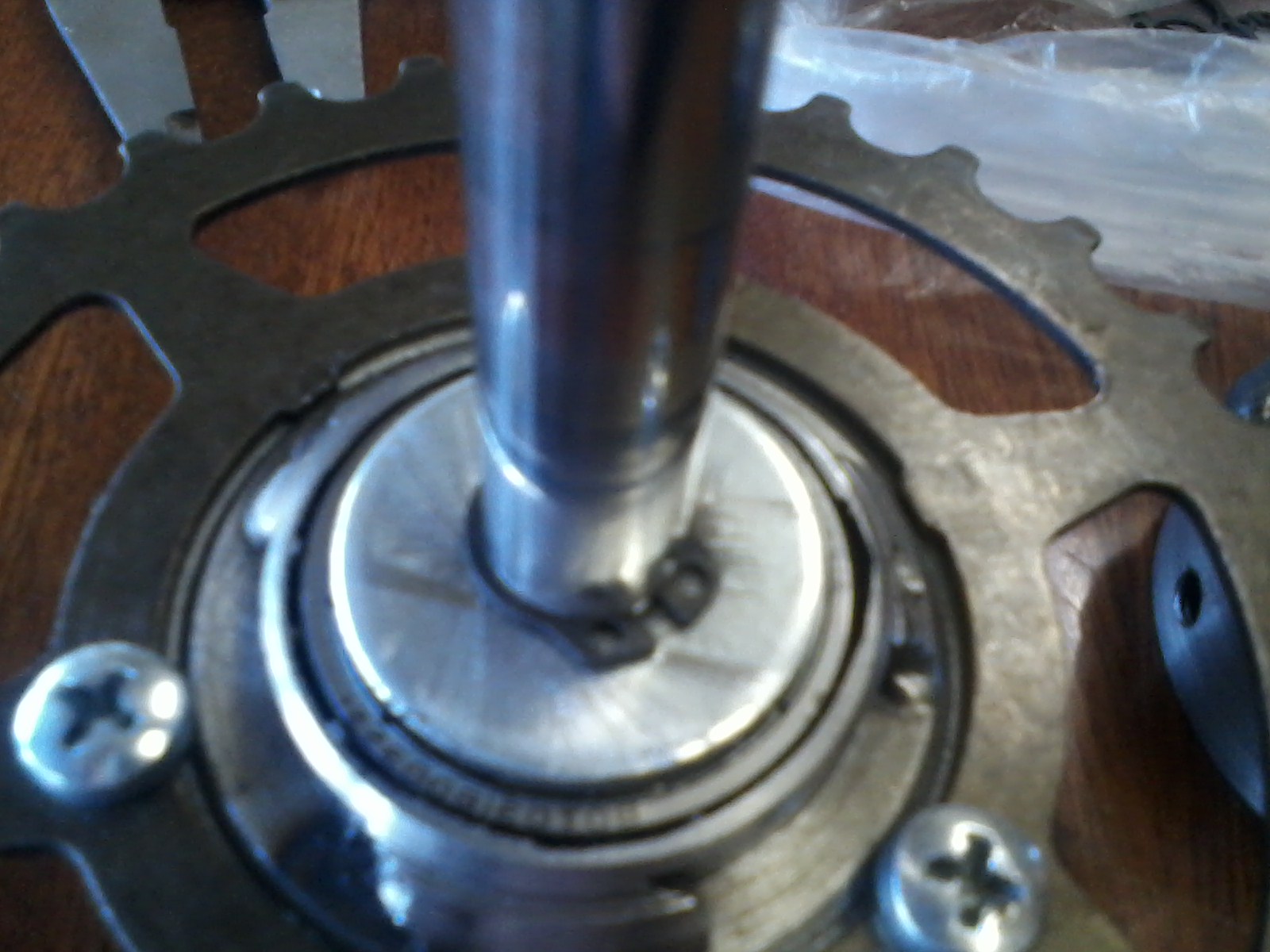

Попробовал болгаркой сделать паз и засадить шпонку, получилось коряво, плюнул на это дело, и посадил на прихватки полуавтоматом.С другой стороны на валах сделал проточки установил стопорные кольца, тем самым прижав вал со звездой к подшипнику.
Белкин
Я так и понял, спасибо :)
Паз для шпонки в некаленой полуоси делается спокойно болгаркой, только вместо абразивного диска надо поставить пильный диск по металлу соответствующей ширины и болгарку установить в поворотную станину.
RUS-LAN

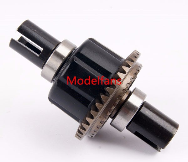

Ну а если бюджетно, вот дифф на али для моделей RC 1:8 - цена 1000 руб.
Только вопрос на какую модель рассчитывать данный дифф и сможет ли он переварить крутящий момент автомобиля массой хотя бы 60-70 кг? Нужен тест.

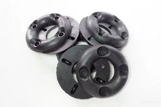

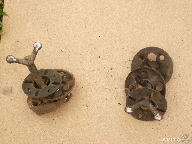

Тема немного не про диффы, а то что из них вытекает - полуоси с карданами(для рычажной подвески)
Меня давно преследует мысль о бюджетных карданах, все что я искал под свой проект либо слишком маленькое, либо слишком массивное, либо цена......
На мысль изготовить самому, меня натолкнул наш любимый мотороллер муравей и принцип по которому там все реализовано, а именно:
В разобранном виде:
Чашка:
Резинки в чашки:
Полуоси:
Вот мои детали из которых задумка все это воплотить:
Осталось решить вопрос с резинками и испытания

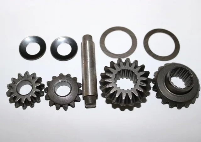

Antoha-spb
Китайцы предлагают целый набор частей для постройки диффера (без главной передачи)
цена 880 рублей с доставкой
https://ru.aliexpress.com/item/Diameter-31mm-tricycle-motor-differential-speed-steel-gear-Rear-axle-gear-set-14teeths-18teeths-Shaft-Gasket/32596872105.html?
