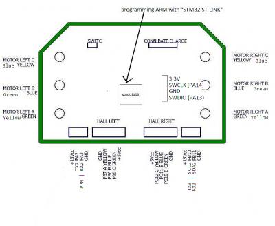

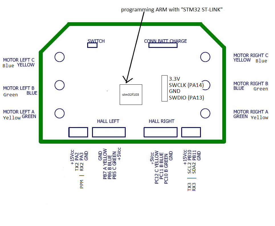

https://youtu.be/g3OmV4nWGQc
Пока получилось через ppm summ на обычном радио управлении.
