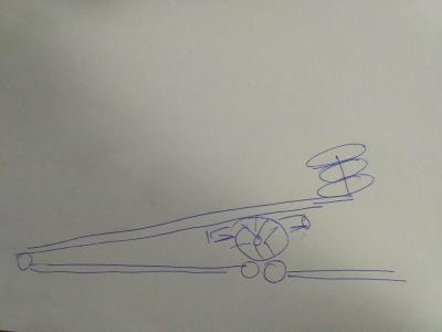

Я , вообще  правильно  понимаю , что это тяни-полутолкай, т.е. тележка сама себя толкает, и сам себя притормаживает?  А если конструкция типа вот такой?
с регулировкой по весу сверху, и нагрузкой на опорные ролики? скорость можно углом наклона задавать.   :ah:
Немного не правильно сфоткал это стойка, нагрузка определяеться кручением в обратную сторону нижних колес, злектроника штатная что на верхнем полност ю платы от гироскутера так и на нижнем, управление производиться наклоном гироплат наклоняя платы верхнего вперед а нижнего назад можно создавать противокручение и соответственно получать нагрузку на обои гирики.

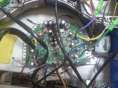

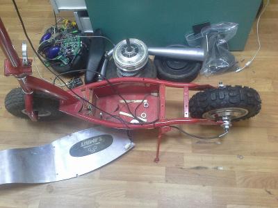

Делаю самокат на основе плат от гироскутера, прошивка своя.
LeraD
На каких колесах? сзади 2?

#123
Одно от какого  то самоката по мощности 800 ватт
Батарею попробую сначало собрать 10 s4
https://tr.aliexpress.com/item/Electric-Scooter-Motors-800W-48V-Brushless-Hub-Motor-with-90-65-6-5-12inch-Off-road/32702754035.html?aff_platform=portals_app&cpt=1511114043608&sk=7iEEuRr&aff_trace_key=4981a3fd2dda4dfcbdf5a002af98861c-1511114043608-03517-7iEEuRr&terminal_id=76a6ebbc64c24db597b0556f8bc8321c

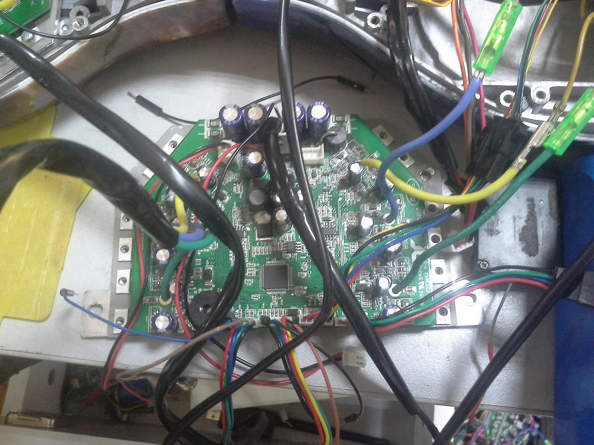

verial
#125
Подопытный
Контроллер.
Хочу поэкспериментировать с контроллером на предмет соединения фаз вместе с двух колес должна подняться мощность до 1 Квата.
