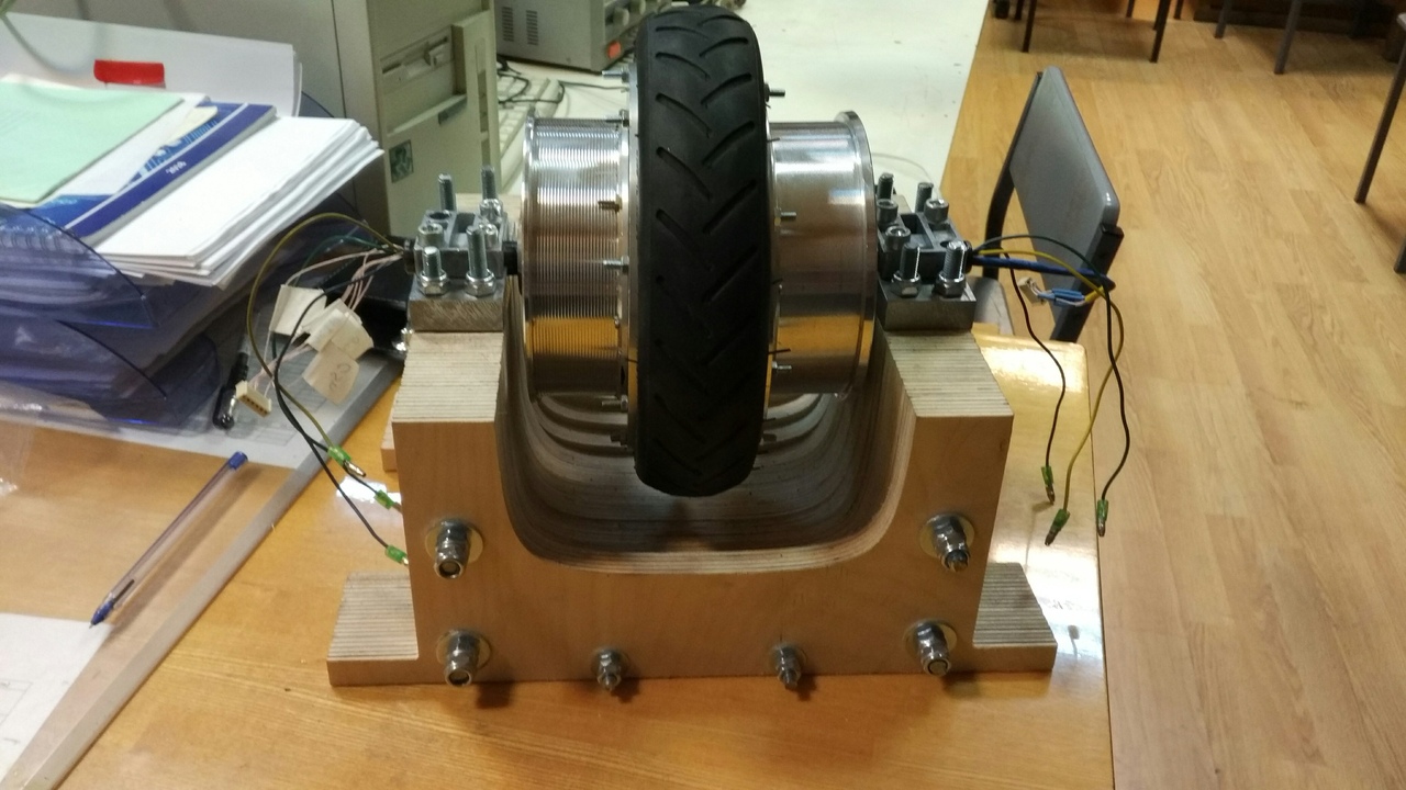

Это что на картинке? Стенд?
Оригинальное соединение мотора и генератора.  :wow:
Как снять момент? По току на нагрузке?
verial
вот когда один закрутит другой вот тогда будет  :wow:
а пока это только эксперимент.
verial
точно так на 10 резина выступает в роли маховика.

Цитата: verial от 15 Сен. 2018 в 20:43странно другое нет же нагрузки почему ток потребляет и останавливается резко пробовал останавливать при 19 км час чуть стол не перевернул а стол извините весит 40 кг.
Скорее всего программа написана так, что управляет ключами(транзисторами) как "синхронным выпрямителем", тоесть  шимятся сразу оба ключа, верхний и нижний в противофазе. Это уменьшает нагрев транзисторов. В отличие от китайских велоконтроллеров, где шимятся только верхние ключи, а у нижних, в паузах шим, работают их внутренние диоды, автоматом закрываясь при уменьшении тока до нуля.
  Поэтому у велоконтроллеров есть накат. А у гироскутерного получается рекуперация, эдс обмотки раскрученного мотора как-бы подключается к источнику напряжения заданного шимом (при резком сбросе газа это 0в), результат -резкое торможение колеса.
  Можно например как-то в программе сделать, чтобы при сбросе ручки газа, данные с ацп газа не напрямую  использовались для формирования шим, а уменьшались бы плавно, степень плавности определила бы степень рекуперативного торможения.( Так в самокате ксяоми можно выбирать 3 уровня рекуп торможения)
