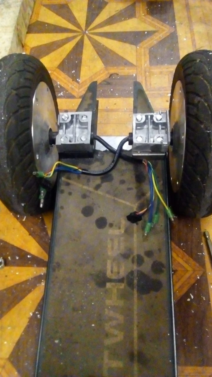

день добрый неподскажыте на каком микроконтролере соберали управление
verial
здесь ардуино выступает в роли транслятора с ручки от самоката в uart а прошивка залитая в плату от гироскутера своя.
verial
теперь работает без ардуино джойстик подключен на прямую но не отцентрованы данные поэтому крутиться правое колесо гул ушел.
https://youtu.be/F5caJ9R0Yvc

Viktor_7
#157
Делюсь видео инструкцией по компиляции прошивки для платы от гироскутера.
Большое спасибо за видео пользоватилю verial
Исходники здесь: https://github.com/NiklasFauth/hoverboard-firmware-hack
Видео:
https://youtu.be/uh2cceejSr4

verial
#158
https://www.youtube.com/watch?v=dGQhyVVj448
вообщем все получилось результатом я доволен.
причем если полностью остановиться то колеса стопорятся то есть тормоз присутствует
