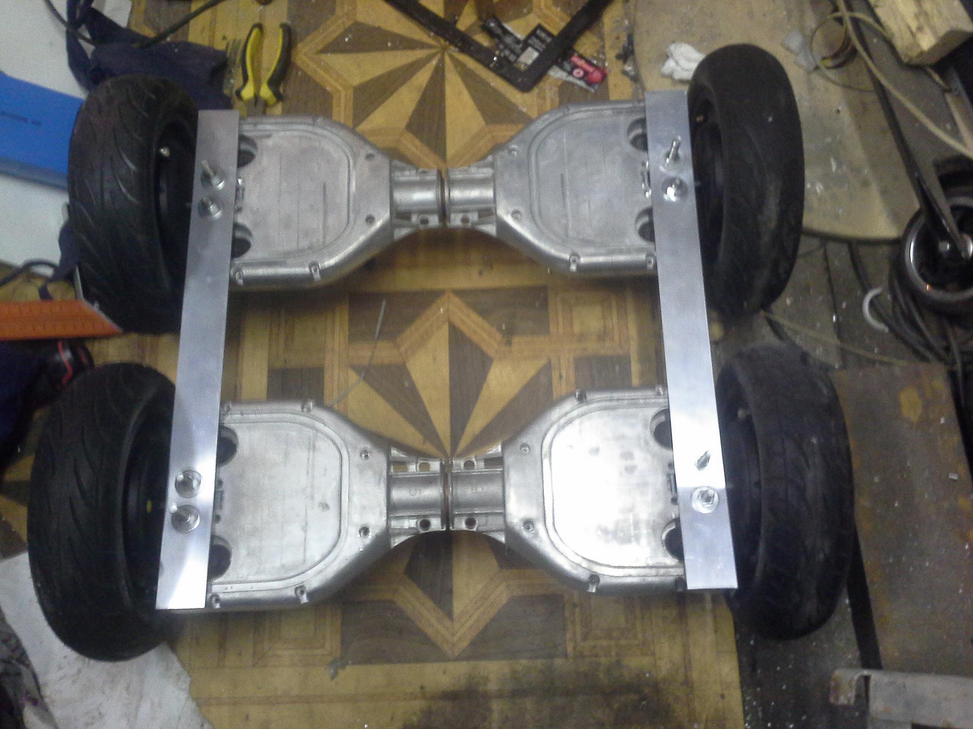

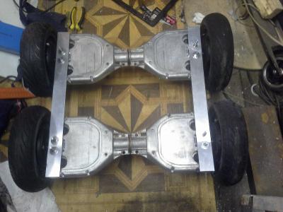

продолжаю эксперименты, получился очень шустрый вариант.
https://youtu.be/gKouvaMtdbg
verial
#178

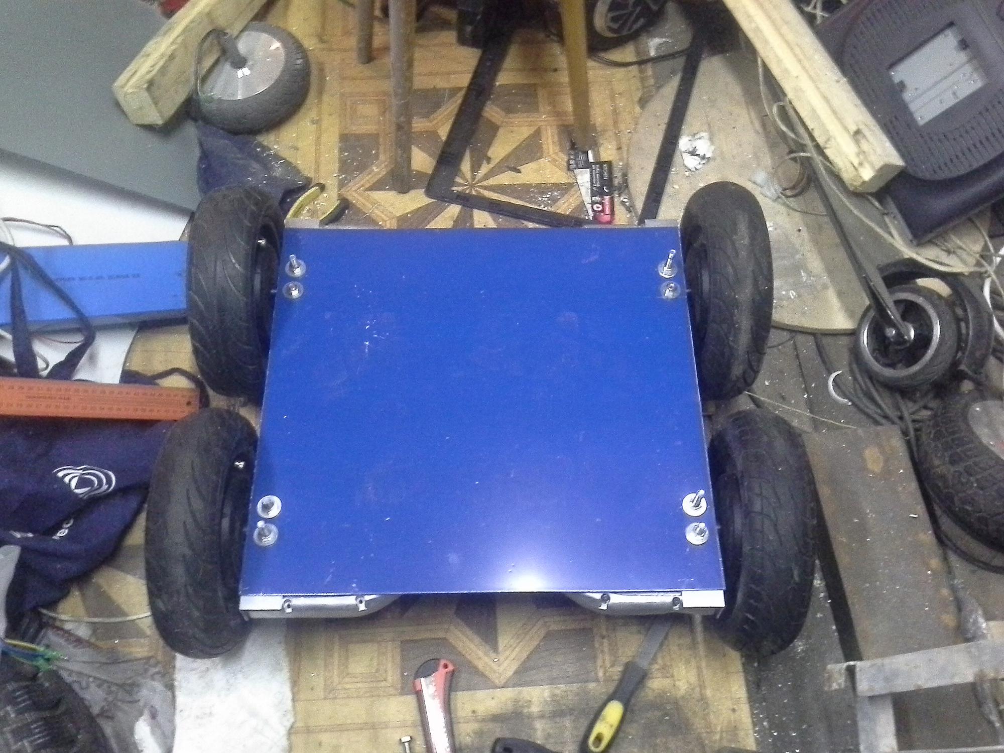

Неее это как нибудь без меня, я делаю роботизированную платформу. 1400 ватт однако.
verial
Появилась новая прошивка для плат версии с двумя платами https://github.com/flo199213/Hoverboard-Firmware-Hack-Gen2
