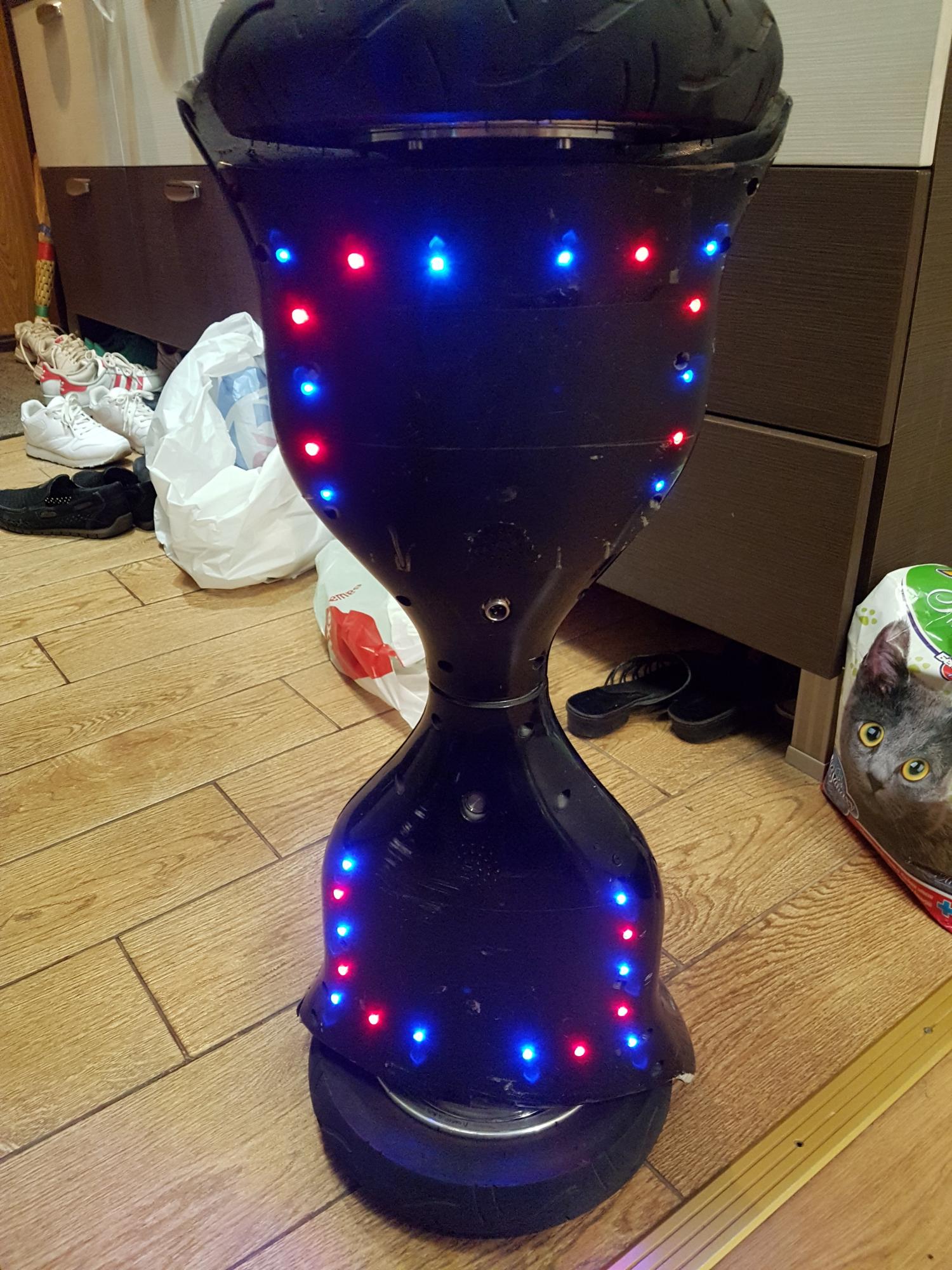

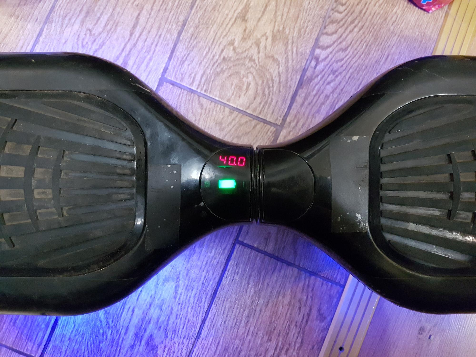

Zhenya_pro
Я себе сразу после покупки два года назад поставил второй аккум и вольтметр с термометром, переключается маленькой кнопочкой без фиксации
Также двух цветная подсветка снизу (сине красная) засверлены диоды в нижние крышки и стоит контроллер ленты RGB, используется два канала и кнопочка режимов работы выведена наружу. Очень красиво ночью, особенно в режиме стробоскопа.
verial
Ваще крутяк можно как бумбоксер использовать

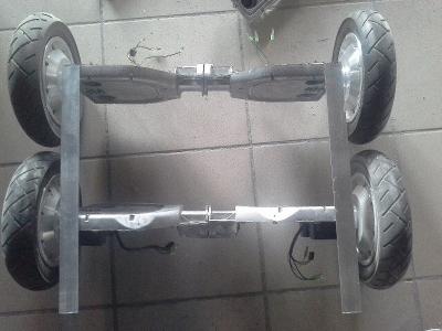

Ну что собирайте помидоры или чем там кидаются в форумах.
Выставляю на обозрение идею тестового так сказать аппарата для тестирования емкости батарей, так как через меня проходит много гириков пришла необходимость борьбы против резкого выключения гироскутера (ругаются однако коленки сбивают одежду портят).
устройство достаточно простое для исполнения необходимо два гироскутера. Колеса должны крутиться в одну сторону как нижние так и верхние, нижние должны притормаживать, пока все.
жду необходимых помидоров
LeraD
#106
Тестируется батарейка "верхнего " гироскутера? или оба на одну нагружены будут? Управлять чем? Дистанция успешного теста ?
Я , вообще  правильно  понимаю , что это тяни-полутолкай, т.е. тележка сама себя толкает, и сам себя притормаживает?  А если конструкция типа вот такой?
с регулировкой по весу сверху, и нагрузкой на опорные ролики? скорость можно углом наклона задавать.   :ah:
Dmitry__
На тебе помидор :)
Емкости батареи, как и их сопротивление, надо тестировать умными зарядками, а не колхозом. Еще можно тестировать старение батарей - цикличность заряд/разряд...
А чтоб гирики не отключались, надо ставить нормальные аккумы и желательно ставить вторую батарею. Емкости в гириках катастрофически мало.
