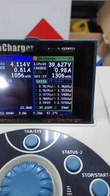

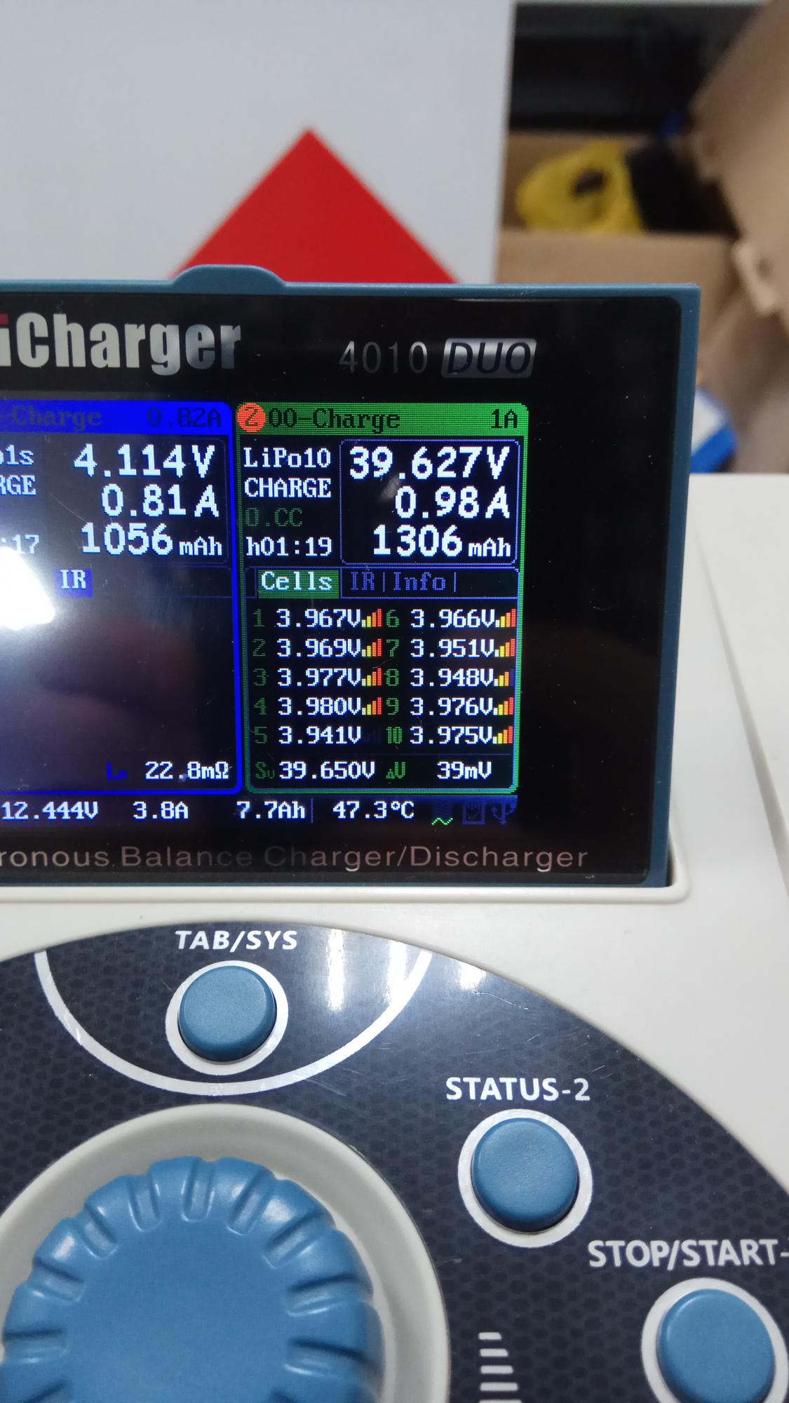

Всем привет,я новичекпрозваниваю и тестирую батку от гироскутера(а так из него собрал эл.самокат с консольным креплением),так вот нашел*две паршивых овцы* в батарейке,отрезал и заряжаю зарядкой от фотика Casio,все ячейки в маленьком разбеге,а эти две ваще тоска.заряд берет,посмотрим что выйдет.
Сергей072
Цитата: giroman от 30 Март 2018 в 14:11
Ни че не пойму.В режиме 2s пробежался зарядил ячейки выравнял где-то по 3,8 в.теперь подключаю  к гироскутеру,включаю зарядку и на разъёме 42,28 в,а на P+ и B- т.е выход 10 ячеек 37,86в,,почему bms не работает или дело в другом,может полевики глянуть ну их выпаивать надо,а батарея контактной вся заварена.как победить её или всё-таки ячейки,ну я их проверял с включенным гиро,стоит напряжение не шелохнется.
вы каждую ячейку выровняли или в спайке?,мне пришлось шины разрезать и каждую проверять-а в спарках это дело гиблое!

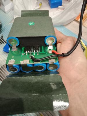

Китайцы вообще париться перестали даже обманки с песком уже не ставят. Просто 10s1p,принесли на ремонт сразу глянул надпись на зарядном, 42v1A ,вскрыл гирик и обалдел.

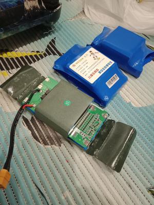

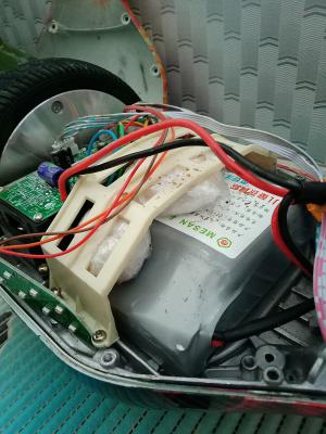

Привет всем. Очередной дешман, очень часто стали у нас попадаться. Банки в ноль половина.Решил вам показать содержимое.

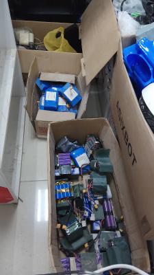

Kitano
Да акумы у гириков это 90% неисправностей. Каждый день приходится балансировать или секции менять..

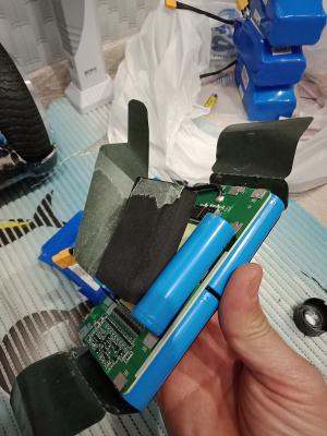

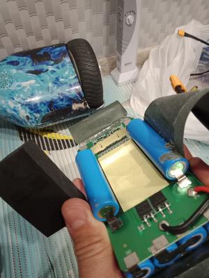

Привет, вскрыл аккум, нашел 2 элемента с 0 в, остальные разбег 3,4....3.7в. Заменил 2 элемента живыми и сбалансировал все элементы 3.49-3.50в. Провел тест заряд - разряд. Заряд за 1.5 ч, а разряд

Что   за ситуация? Почему плата не отключает на минимальном пороге? Элементы (без надписей)  - они плохие   ?
spb-e
Лучше выкинуть такой аккум

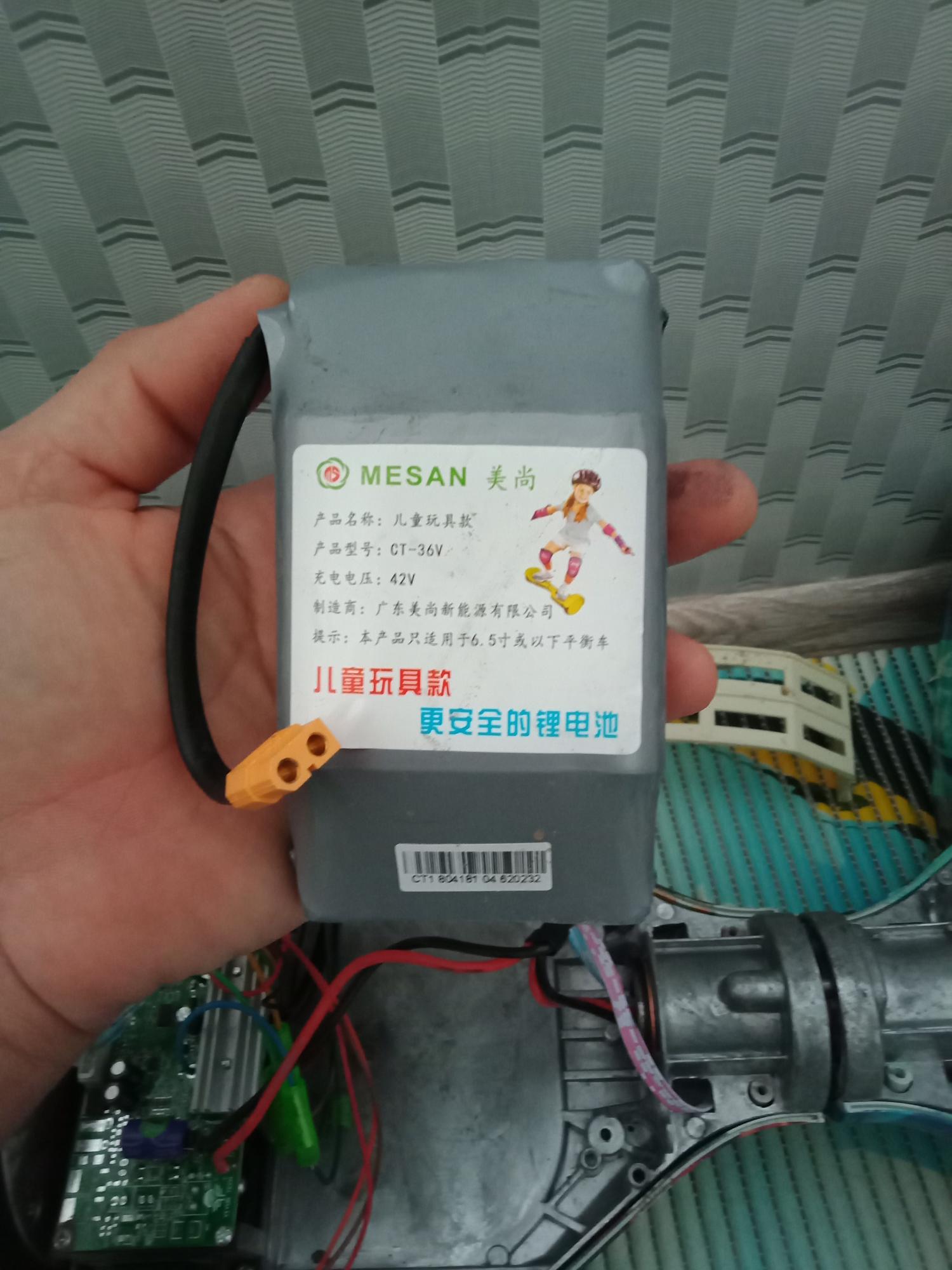

Внутри элементы 2.0 Ач вместо заявленных 2.2,  (итоговая емкость 4.0 Ач,  намерил 120 Ватт/час),  БМС как обычно без функции балансировки, одна параллельная ячейка ушла в КЗ....
Общее впечатление - так себе...

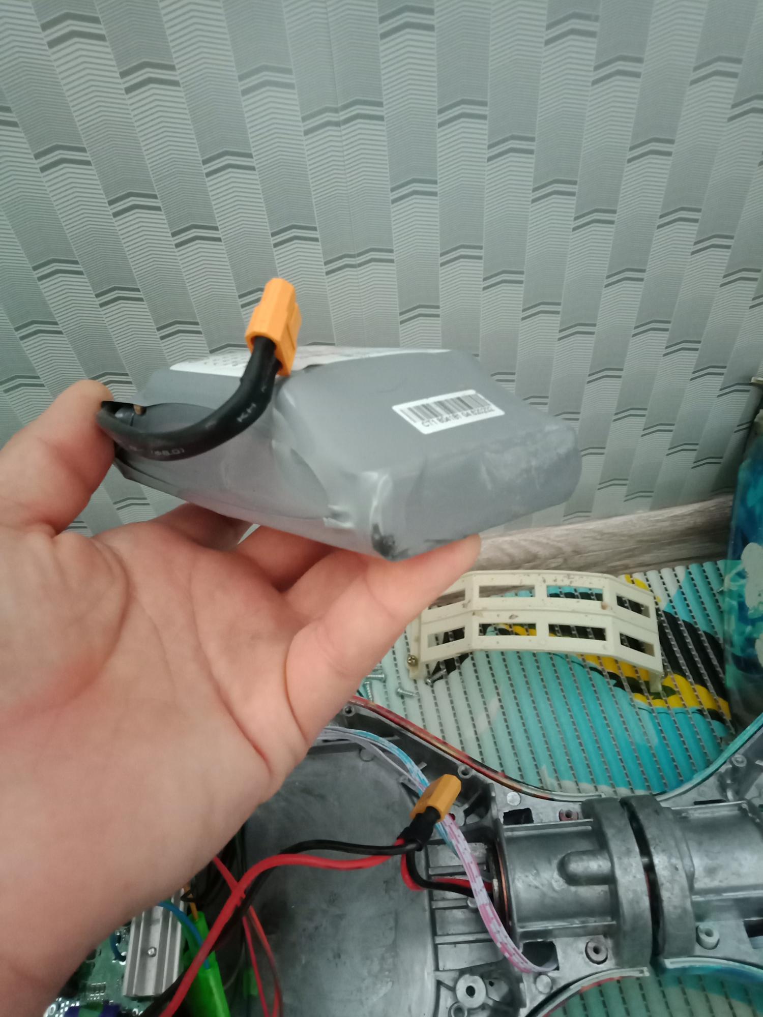

Есть другой аккумулятор вот с таким разъемом
. На нем общее напряжение 38, а после выхода платы БМС - 35в, это как так?
v61
Цитата: ledfort от 28 Март 2019 в 20:58общее напряжение 38, а после выхода платы БМС - 35в
сильно похоже, что одна ячейка в к.з.
что мешает на разъеме побаночно померить?
