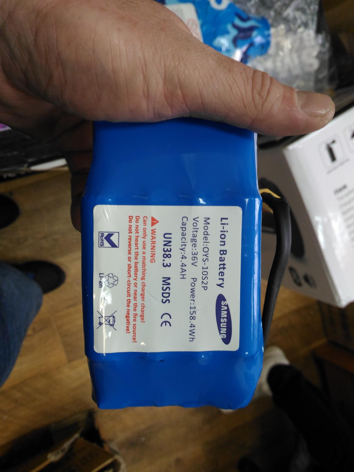

Добрый вечер! Купил гироскутер смарт баланс 10,5 ребенку.  Заряда катастрофически не хватало акб заряжался  1 ч 10 мин., ребенок 21 кг проезжал  около 3,5 км. Поехал в магазин Акб при мне поменяли на такой же с другого гироскутера, ничего не изменилось. В итоге отдали его в сервисный центр и там поменяли его на новый. Вроде бы стало по лучше, но не кардинально, толком протестить не получается из-за погоды. Но заряжается 2а зарядкой те же 1 ч. 10 мин. Что мне кажется не верно. Есть  подозрения что половина банок в АКБ пустые и мне просто меняли шило на мыло  2 раз . Посоветуйте как можно проверить акб и как лучше поступить в данной ситуации?
Фото АКБ ниже.
spb-e
в вашем вопросе сразу виден ответ. Раз ЗУ на 2 А заряжает час. следовательно условно "залилось" 2 А*ч.  (хотя реально меньше) Столько же АКБ и должен выдать.  Более точно емкость измерить можно только приборами.
Как поступить вопрос философский  :bw: в меру необходимости использования ЭТ.  чуть выше ответ.
